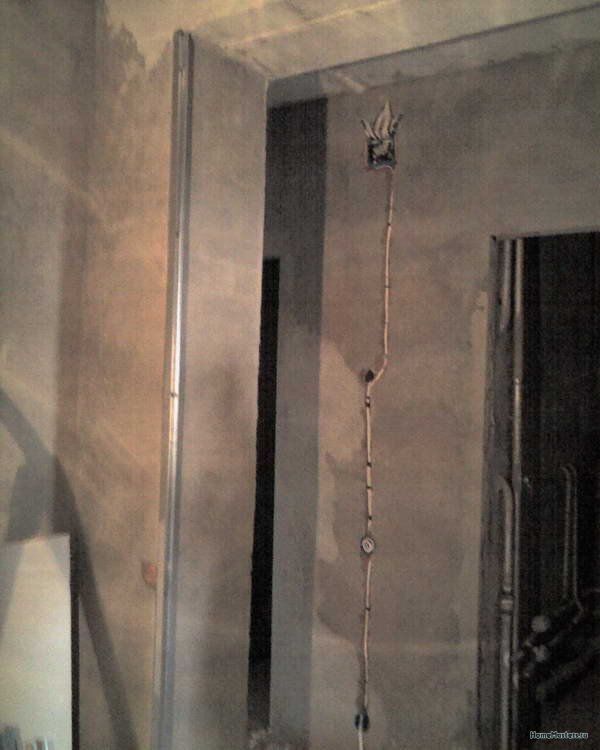

ЗЫ. Я пытался :P гофру положить. Так оказалось утопия, протащить гофру сквозь ряд ПСов. Пришлось нарезать ее кусочками и вклеить терпопистолетом и уже через эти направляющие тащить провода. Млежт на днях покажу как это выглядит на фото.
Собственно картинки как я тащил провода через каркасы
https://homemasters.ru/...9d4ca778.gif
"Сопли" это вклейка кучсочков гофры термопистолетом. Конечно стоило трубку класть, хотя там тоже есть нюансы. Кроме того у меня весь провод NYM а его совсем не обязательно прятать в трубки, да и перетянуть потом опять по трубкам - утопия
Перехлест слаботочки и силовых проводов. Конечно требуется под прямым углом, но и так вроде не столь плохо. Тем более что через стуну они проходят рядом
