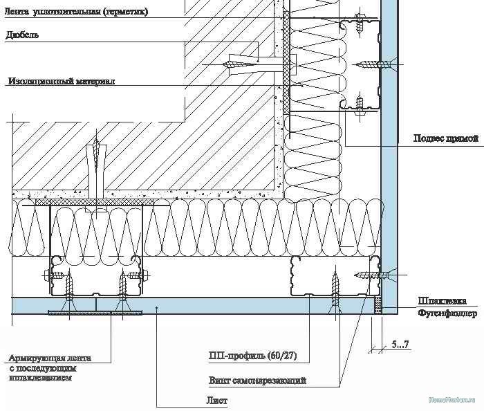

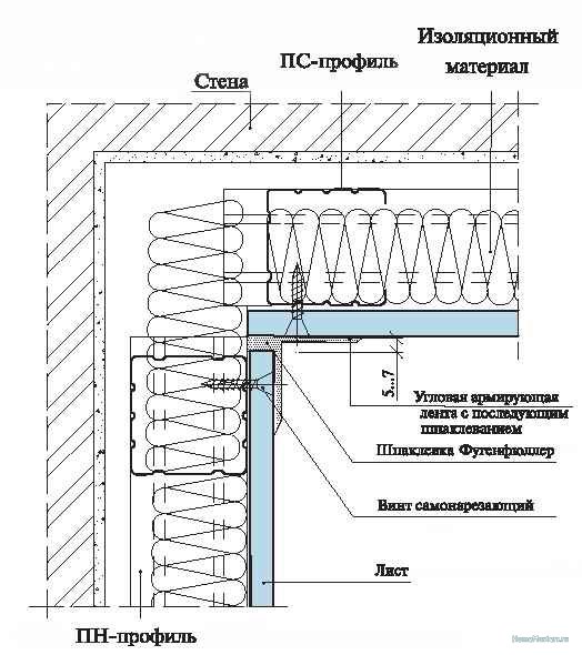

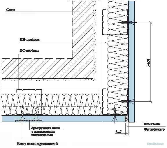

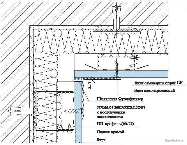

С ватой – смотря какой зазор между стеной и листом, может там вообще зазора нет, а вы туда ваты напихать хотите. А так в принципе ничего не будет.С углами. Там ничего сложного. Вы кстати не указали, какой тип облицовки используется. Тут несколько способов может применяться. 1) вдоль стен (вплотную) потолочный направляющий , а в него вертикально ПП (не очень прочный способ если ПП больше ничем не крепить к стене). 2) Тоже самое только на некотором расстоянии от стены, чтобы напихать ваты и п.т., плюс усиление прямыми подвесами. 3) Вдоль стен ПН, и вертикально ПС. Есть конечно еще деревянный каркас и прочий мудреж.Если вообще не представляете как углы делать, то на словах как-то туго будет объяснять. Я рисунки из инструкций приложу, в принципе сам также делаю, за мелкими исключениями.Вариант 2) потолочнй направляющий вдоль стен, ПП вертикально, усиление прямыми подвесами. Внутр угол
Вариант 2) потолочнй направляющий вдоль стен, ПП вертикально, усиление прямыми подвесами. Наружн угол
Вариант 3) ПН вдоль стен, ПС вертикально. Внутр угол
Наружн угол
Ну а Вариант 1 (хотя без доп крепления его лучше не делать) похож на вариант 2.Удачи!

Спасибо за подробный ответ с картинками :)Я делаю второй вариант внутренний угол. Именно потому, что подвесы крепятся к вертикальному профилю только с одной стороны у меня и возникли сомнения... Если потом нажать в угол, не будет ли играть ГКЛ? (Боюсь, чтобы не потрескалась шпаклёвка)
Играть не будет, он же еще к ПН крепится. Если хотите перестраховаться усильте чем-нибудь, брусом например.

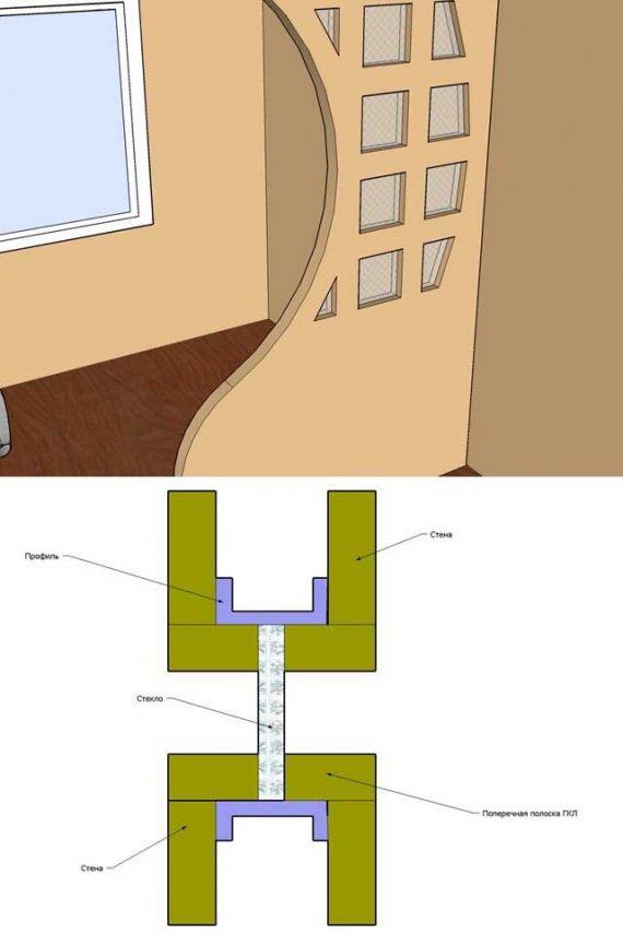

Доброго всем дня! Сделал я, наконец то, свою ГКЛ перегородку. Спасибо всем за советы. Выглядит она – в точности как на рисунке (прошу прощения, но фото приложить не могу). Сделал, вставил стекло, как советовал мне Mak$ (как на втором рисунке). Отверстия и поперечные полоски (для крепления стекла) вырезал электролобзиком. Получилось очень ровно. После шпаклевки все выглядит прочно, ровно и надежно. Планирую на перегородку клеить обои. Теперь вопрос. Изначально планировал укреплять и ровнять поперечные полоски (те, что держат стекло) металлическим уголком. Теперь вижу, что ровнять точно ничего не надо, ну и вроде бы угол и так достаточно прочен. Так вот, чревато чем-либо отсутствие металлического уголка? Может это сейчас все прочно, а со временем начнет осыпаться? И второй вопрос. Может кто посоветует, из чего сделать тоненький штапик для стекла чисто для декоративных целей, чтобы получилось что-то вроде рамочки. Подошел бы потолочный плинтус, он и дешевый, и легкий, и легко красится и клеится, но все-таки он слишком широкий. Если есть идеи, ответьте please.
Пластиковая раскладка для кафельной плитки пойдет?
