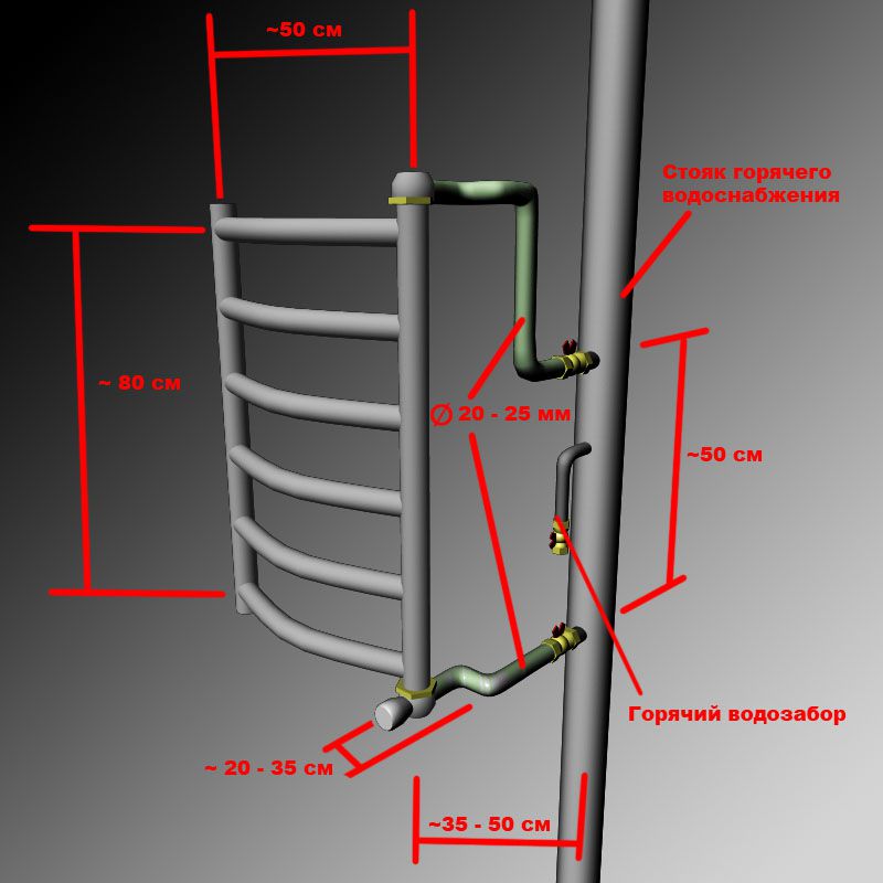

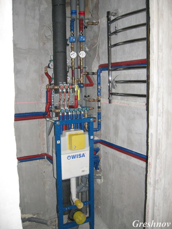

Добрый день. Хотел бы спросить, правильно ли так установить полотенцесушитель, как изображено на рисунке или что-то можно-нужно изменить-дополнить? ext_04a16de730ddbd9319ccb23001f78bce.jpg Например, как сделано у greshnov (диаметры труб, материалы)? ext_021bd5b156de7ce9f3f5fc00250c2ebf.jpgext_a1a3936c70d2900e8864f5b807f1ff41.jpg Может посоветуете что-то относительно монтажа этого радиатора. От себя добавлю, что трубы подвода у меня предполагаются диаметром 20 мм из полипропилена (это те, что зеленоватого цвета) и в местах изгибов трубы соединены под углом 90 градусов. Внешний диаметр трубок полотенцесушителя - 20 мм (горизонтальные) - 30 мм (вертикальные). Спасибо
Добрый вечер!1.Поднимите верхнею врезку на 30см(на длину п/с 80см) 2.Нужно заузить стояк(в варить перемычку) на один диаметр меньше чем стояк - если стояк 1" перемычка должна быть 3/4"Смотрим фото:
