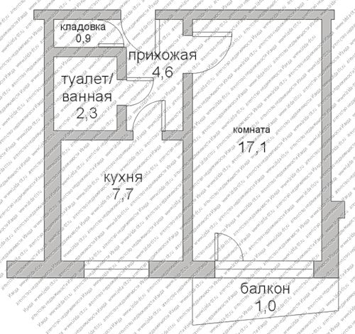

Вопрос по ламинату в несколько тем, но напишу тут) Нужен совет. Очень хочется дома положить ламинат. Линолеум выглядит колхозно)) Но опыта никакого нет. Дом панельный - полы довольно таки ровные, ну кроме углов - там чуть возвышения, но и кладется же ламинат не вплотную к стене, так что думаю проблем не будет. Ямки если что заштукатурю. Наливной пол вообще не умею лить, поэтому очень постараюсь избежать этой процедуры. Так вот вопрос - такая ли сложная это задача для новичка? Еще вопрос - понравился мне конечно Таркетт за 500р/м2, но денег мало - итак полный ремонт делаю, поэтому присмотрелся к Аберхофу за 360р/м2 - если замки промазать герметиком неклеющимся, то даже водоотталкивающий будет) Вот... Стоит такой брать? Или может другой в ценовой категории до 400р/м2. Еще вопрос - можно ли выложить весь пол без стыков в однушке с одной большой комнатой 17м2, кухней 7,7м2 и коридорчиком 5м2 вот такого вида планировки 0_4d05a_80042901_L.jpg или надо где то стыки делать всё же? Мерси за ответы)
Не такая уж и сложная
Если денег мало, то стоит.
Или может другой.
Можно
