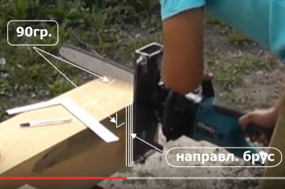

Вот ей и начните работать. Если на пиле есть площадка (как на видео), то ровный рез- очень просто. Один перпендекуляр уже есть- это площадка и сама пила. Второй задаем направляющим бруском. Который прикручиваем к распиливаемому брусу на пару саморезов.
правильно ли я понимаю, что площадку надо колхозить? на первый взгляд сложновато. а нет ли чего попроще без спец деталей из металла и сварки? можно ли обойтись брусками?

насчет торцовки - я тут видеы посмотрела, так даже на производстве чувак делает клееный брус и пилит его торцовкой с двух сторон. чтобы совпали резы, ставит упор. упор хорошо когда заготовки короткие, а на 5 метров? думаю в нашем случае цепной получится лучше.
пила у меня макита.
Ну а дальше? Буковки, циферки? Чтоб понять, что ей можно, что нельзя. Что от колхоза, или от родного можно приделать.
А тот чувак с вашего видео, по всей видимости имеет твердые прямые и набитые руки. И он по рискам сперва одну диагональ пилит, где карандаш видит, а потом сам пропил уже направляет пилу при отрезе за второй проход. Попробуйте, и у вас получится на третьем резе уже все будет замечательно. Главное, чтоб цепь не тупая была, а доска не смолистая и не сырая.

Посмотрел, почитал. Быстро и просто приколхозить упор, как на видео не получится. Предлагаю оставить все как есть. И пользоваться зубастой передней гребенкой. Как я это вижу. Разметили. Поставили пилу на линию реза, а первым зубом этой гребенки цепляемся за брус. И наклоняем цепь, чтоб передняя часть пошла вниз (не забываем включить пилу). И далее, все на видео уже показано. Смотрите, только чтоб пилу не зажимало (чтоб рез стремился вверх и на раскрытие, а не на зажим). Попробуйте, главное ТБ и не бояться. Два-три реза и вы узнаете поведение инструмента и где и сколько подкладывать под линию реза.
