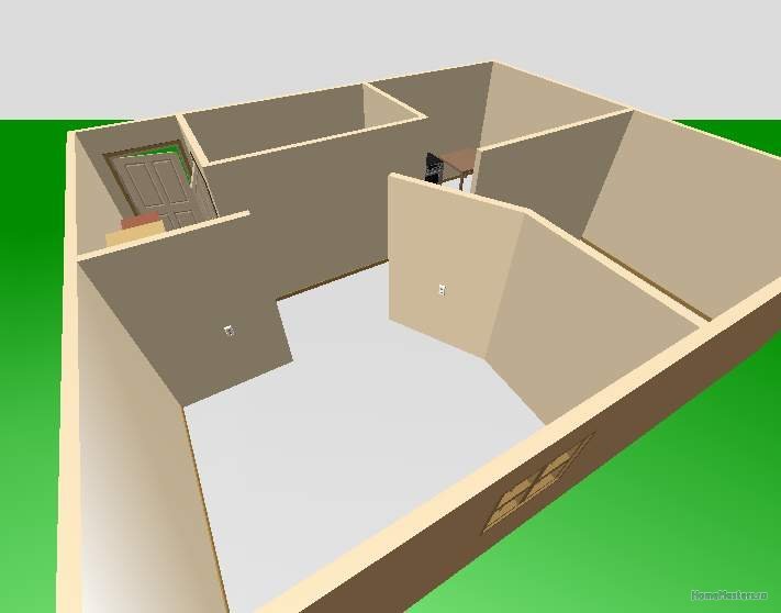

вот план квартиры.слева вверху входная дверь.Оттуда пойдет провод значит.Провести его надо получается по левой стене.слева внизу комнатка, полученная в результате кривой перегородки. ( на ней, обозначенная маленькая розетка, куда тоже нужно поставить точку.

Если это все, что надо соеденить. То вам понадобиться провод ВВГ 3х2,5 от щита. Потом ставите коробку над первой розеткой и делаете спуск кабелем ВВГ 3х1,5 до нее. Далее с коробки кабелем ВВГ 3х1,5 проводите до второй розетки. Соеденения в коробки выполняете при помощи клемников WAGO. Если розетки будут двух и более местные то PE проводник розеток, так же собираете через клемники WAGO. В щите не забудьте сделать разделение PEN проводника на PE и N проводники.

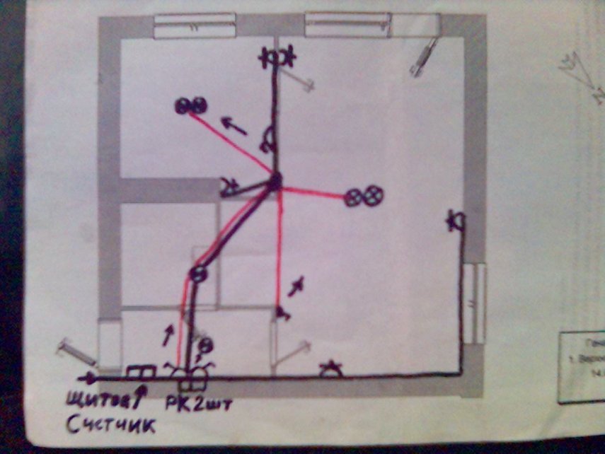

Теперь,как я обещал,о схеме стандартной проводки для панельной 1комнатной хрущевки,с нанесением доп.розеток.Розетку в туалете я не рисовал,лишнее.Темносиним цветом идут провода на розетки,красным-на освещение.Для тех,кто пойдет по моим стопам,главное-обозначены основные заводские кабель-каналы из коридора. по стенам до розеток они идут напрямую,без изгибов.То что вне стен идет в плитах перекрытий.Остальное-вы решите сами,что где размещать.
