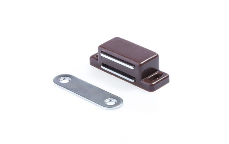

У меня в кармане давно валяется вот такая защелка
Все думаю, куда бы ее пристроить. Думал как раз и о люке.
Правда, есть опасение, что под большим весом он будет сползать, так что надо бы и снизу на что-то опереть.
А в целом такие защелки хороши, дома шкаф не один год с ними стоит, при том, что широкие дубленки активно мешают двери закрываться и отжимают дверь изнутри.
ну я думал для 1 плитки такая конструкция слишком велика и громоздка я планировал что толщина магнитов будет не больше толщины плиточного клея чтобы не переделывать ничего и кранштейнов никаких не лепитьпоправьте если я ошибаюсь
