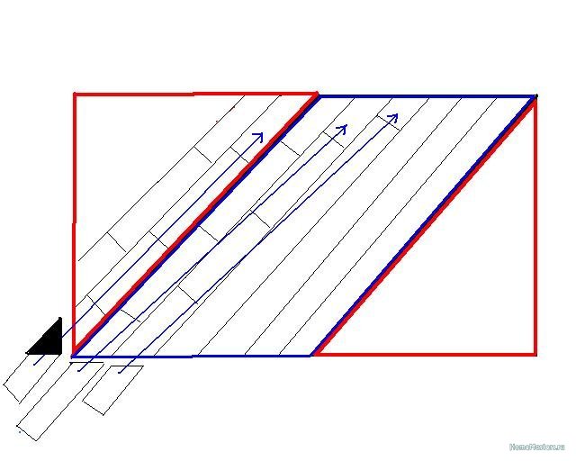

а если я приведу здесь план помещения- кто-нить сможет расчитать?
Можно и самому попробывать расчитать если очень нужно знать сколько шт. нужно
Рисуем на бумажке план пола в любом масштабе примерно как на рисунке где синий параллелограмм (для вычисления его площади нужно вспомнить геометрию) участок почти без отходной укладки, остаются два красных треугольника нужно высчитать сколько нужно досок для одного красного треугольника вычитая черные треугольники которые уходят в обрезки а второй красный лишь зеркальное отраженния первого + поправка на брак и дополнительные распилы ведь наверняка комната не идеальный прямоугольник
Надеюсь что правильно всё расписал :ph34r:
В общем небольшая геометрическая задачка, ;) но расчёт в ручную большой гемор может кто подскажет если какая умная прога которая без напряга поможет сосчитать кол-во материала :beer:

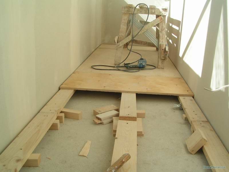

Добрый день ремонтных дел мастера и специалисты!Ребят, поделитесь опытом. Замутили ремонт своими силами в комнате, а опыта и знаний не хватает. Понимаю, что вопрос абсолютно дилетантский, но не требующий отлагательств, и честно говоря больше не к кому обратиться с ним. Вопрос в следующем: как правильно уложить лаги на бетонный пол под фанеру, на которую затем будет укладываться ламинат. Есть общее представление как это делается:1. укладывается на определённом растоянии друг от друга один слой лаг (на каком растоянии друг от друга? крепятся ли они к бетону? нужно ли бетон выравнивать предварительно? чем? что ещё нужно учесть?)2. укладывается второй (поперечный) слой лаг (нужно ли чем-то прокладывать? как их укреплять? как выдерживать один уровень? что ещё нужно учесть?)3. возможно есть ещё какие-нибудь тонкости, которые нужно принимать во внимание?Расскажите поподробнее, пожалуйста. Заранее большое спасибо за отзывчивость! :)
1 Расстояние зависит от толщины фанеры, крепить к бетону желательно (если соседей снизу не жалко) выранивать не нужно на то и лаги чтоб ими выравнивать 2 а для чего поперечины и без них всё окВам вот такой черновой пол нужен но только на большей площади?
Вы меня абсолютно правильно поняли. Нам нужен именно черновой пол, почти такой же, только на комнату в 18кв/м - 3 на 5 с хвостиком. Про второй слой я слышала от знакомых, у которых уже сделан пол. У них лаги укладывались в два слоя, на растоянии приблизительно в 20см, на доски толщиной в 1см. У меня сразу возникли вопросы по фотке:1. какая толщина фанеры и досок?2. какое растояние между лагами?
3. нужно ли чем-нибудь пропитывать доски, для большей долговечности?4. уровень, по которому выравниваются лаги, как его отмерять, чтобы потом его соблюдать?5. нужно ли под брусочки подкладывать какой-либо мягкий материал (войлок, строй.вату) для избежания скрипа? На сколько такой пол вообще подвержен этой проблеме и как её избежать? как быстро он начнёт деформироваться и начнёт ли вообще?
1 На той фотке фанера 18мм доски 30мм2 Зависит от толщины фанеры (на фотке ширина помещения 1м, ширина досок 10см, фанера не прогибается)3 Да, пропитываем что то типа пинотекса биотекса от плесени и всего прочего, пропитываем со всех сторон4 По периметру комнаты рисуем линию уровня пола (гидроуровень, шнурка) кстати можно для удобства начертить выше потом при выставке лаг линейкой вычитать сантиметры например: нарисовать линию на любой высоте от существующего пола (заодно найдёте самую высокую точку) и от самой высокой точки(для примера 40см от линии до точки) пол должен поднятся на 5см значит весь пол нужно делать в 35 см от линии, также посмотрите статью "потолок из профиля 60х27" про выставку профилей в одну плоскость сам принцип можно применить и на полу для выставки лаг5 Подкладывать мягкого ничего не надо, брусочки должны плотно прилегать к лагам и их нужно прикрутить саморезами чтобы не выскочили, сами брусочки лучше промазать битумной мастикой обе стороны: которая к бетону и та на которую ложится лага. Доски должны быть достаточно сухие, зазоры нужно делать и между листами фанеры и на стыках лаг, стыки листов распологать в разбежку и пр. и пр. и пр.Фотка: видны зазоры и разбежка стыков листов
