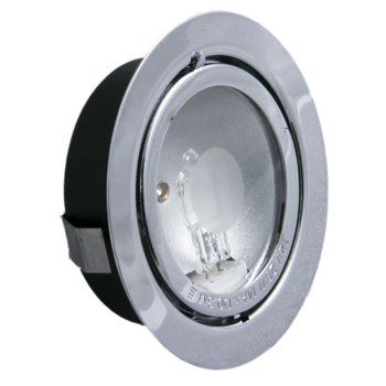

у меня мебельный, только в нем сверху пара отверстий, через которые свет пробивается вверх.
Ну тогда точно придется зонтик делать... :huh:
типа такого
Ссылка у меня не открылась. Потому наугад - может старое блюдце поможет?
