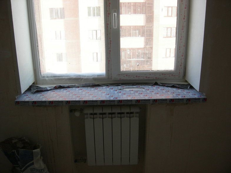

Сегодня стал делать подоконники, тоже без зарубов и с "ушами"Но акелла промахнулся. Вроде отмерял семь раз, но подоконник вышел уже чем проем. В итоге между откосами и подоконником получилась щель 1-2мм. Я вот думаю, чем ее лучше заделать.Акрилом или шпатлей? Шпатля боюсь треснет потом
У меня вопрос, чем обычно придавливаете вы.
Если наверху штукатуренный откос, то можно положить на подоконник пару досок и укрепить распорками от верхнего откоса, с прокладочками ессесвенно.
А в чем прикол таких подоконников??
Все просто. Времени было в обрез, про подоконники я просто забыл, поэтому когда пришли маляры, была дана команда делать без них. Штробить откосы, ставить подоконники и только потом снова вызывать маляров не было ни времени и желания. Тем более что откосы - железобетон с туевой хучей арматуры.А с "ушами" они таки смотрятся чуть лучше чем вровень с откосом
