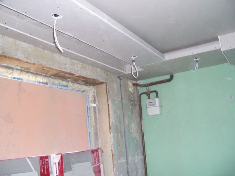

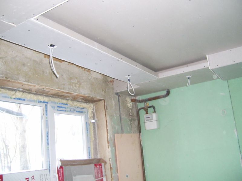

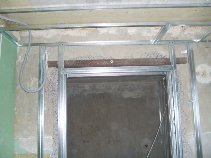

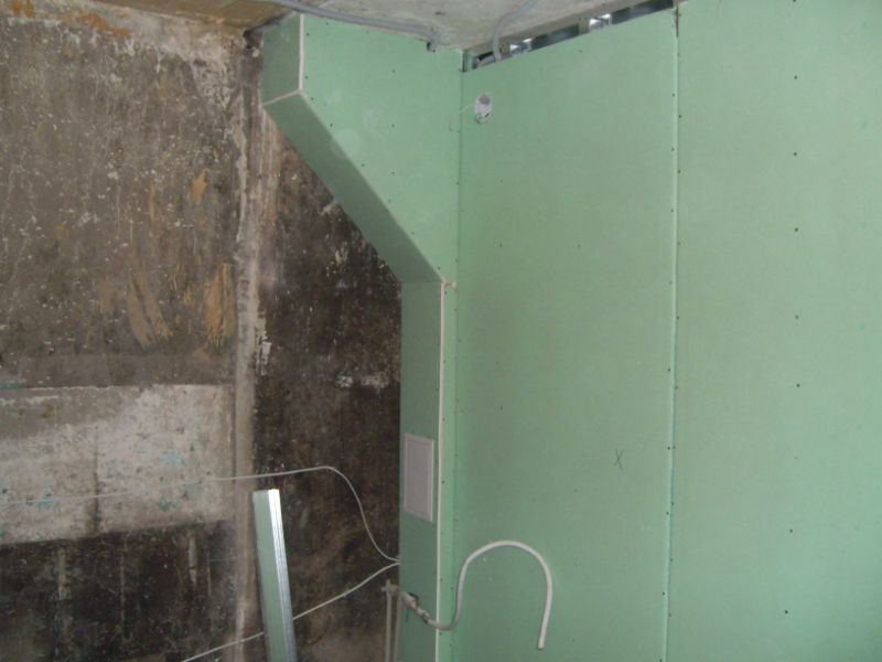

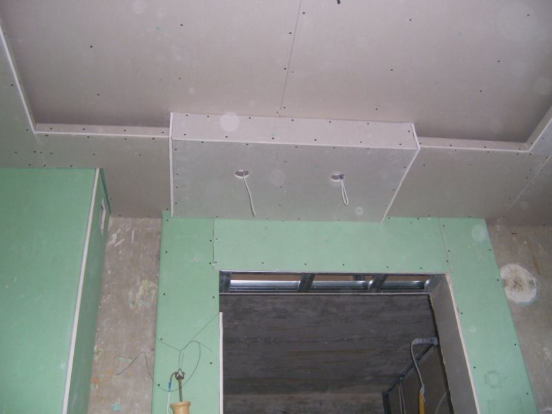

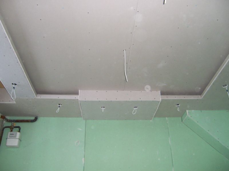

ну выложу пока кухню и щиток Щиток ext_a75e2485842eb52e8ae0ef1ba5c38fd0.jpg Кухня ext_44de4bd71856834382d7af3f26142db3.jpgext_e1e78790c7bf839e7fe449fa46526680.jpgext_3299873627c4b19d7d78e163287736e2.jpgext_11d1912f8a89e28d38f8c796472590a6.jpgext_26f687c3b0cb23085f22217048cdffc7.jpgext_016fd477ffa1a44374a7431228224b19.jpg Отпишитесь я выложу дальше фотки

ну как бы да, везде вы*бон на вы*бон и это только начало))) еще 2 спальни ват там тоже ппц, а вот арка зальняя https://homemasters.ru/up...49007cf4.jpg https://homemasters.ru/up...b47d49f8.jpg https://homemasters.ru/up...2898a2ac.jpg https://homemasters.ru/up...dcb3414b.jpg https://homemasters.ru/up...74b52763.jpg https://homemasters.ru/up...9aafbe0d.jpg

может вы и правы, и то что прижимаетесь вплотную к поверхностям , 4фотка арки показывает что запас есть или я не прав
а по 2 фотке можно обойтись без обноски каркасом несущего проема, а вписать в него арку, а стены штукатуркой выровнять
XXLforevo
в том то и где то что в 9 этажках дома строили алкаши в то время и очень быстро, уровня они не знали, а знали только отвес, там все плиты уходят на 2-5 см на 2.60 м высоты и как не обходится без профилей, прижимаемся или к низу или к верху смотря куда завалина стена.
