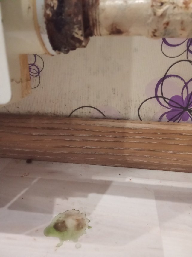

Протекает батарея
Всем привет.Снял батарею, чтобы наклеить за ней обои.Поставил на место: теперь капает из под гайки на одном из подсоединений (см. фото).Как это лечится?Капля образуется на глазах.Спасибо.P.S.: как гайки, которые на батаре - правильно закручивать?Я просто разводным ключом, без особого нажима.
Возможно прокладка под гайкой перекосилась или раздавили случайно.
Странно... Перестало капать.
По горячей воде это нормальное явление :) А почему капало - наверно прокладку повредили на американке во время демонтажа-монтажа
Поясните, плиз.
Так если повредил, то почему перестало?А дальше проблем не будет? Я имею ввиду сейчас, когда я ее снимать больше не собираюсь.
Как варианты:1) Давление снизилось?2) Металл нагрелся и расширился.Вопрос о "менять\не менять" нужно будет решать по весне, когда закачают холодную воду и начнут опрессовку повышенным давлением. Тогда все и покажет.
kia
Вообще если все путем сделано, то гайка должна закручиваться от руки и ничего капать не будет.
Бывает что прокладку при перевозке-перекладке херакнут другим краном и раздавят на конусе, тогда закручиваем пускаем воду, ждем когда прокладка расправится, при нужде еще подтягиваем.
У Вас ситуация скорей всего банальная просто криво поставлены отводы и байпас поди перед самыми кранами и отводы стоят жестко да еще и криво, поэтому просто захерачивайте разводным со всей дури пока не перестанет капать.
Еще бывает с бумажными прокладками когда она новая то все ОК, но когда постоит и просохнет, при повторном пуске может закапать, ждем когда примет первоначальную форму.
Спасибо всем за ответы.
Поясните, плиз.
Не знаю какие процессы там происходят - в народе говорят \"постоит-закипит\". Я так понимаю микрощель забивается окислами железа ( может бред х.з. )
Так если повредил, то почему перестало?]А дальше проблем не будет? Я имею ввиду сейчас, когда я ее снимать больше не собираюсь.
Поэтому и перестало, но при повторном включении-отключении воды может опять начаться в еще большей степени.
А вот этого я бы не стал делать - можно перетянуть накидную гайку и она треснет в любой (как правило самый не подходящий) момент.
