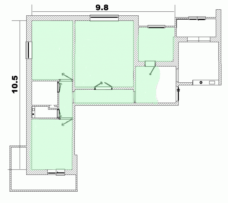

Посоветуйте пожалуйста, как лучше поступить в моем случае. Ламинат Krono Original Super Natural Narrow - узкая доска (12 см) с 4-х сторонней фаской. Производитель пишет о том, что укладывать без порогов можно при размерах помещения максимум 8 на 8 м. Мне хотелось бы весь ламинат уложить одним полотном, но наверное не стоит рисковать. Где бы вы посоветовали сделать порожки, а где не делать? Мне пока видится вариант либо без порогов совсем (но стрёмно как то), либо пороги при входе во все комнаты - тогда корридор с прихожкой можно уложить вдоль, а комнаты перпендикулярно ламинату в корридоре. ext_236cca6d114ede5e3be578b3b5ad1ce0.gif
А я бы одним полотном положил :) Мне лично, без порогов, больше нравится. Тут нигде 8-ми метровых участков не выходит. Особенно если по диагонали укладывать.
А я бы одним полотном положил Мне лично, без порогов, больше нравится. Тут нигде 8-ми метровых участков не выходит. Особенно если по диагонали укладывать.
Как же не выходит? А малые комнаты и коридорчик между ними?? Мне тоже больше нравится без порогов, но вижу несколько минусов такой укладки:- Нарушение нормы деформационного зазора при укладке - может привести к вспучиванию всего пола в квартире. Особено переживаю, за стык в виде волны ламинат-плитка в прихожей, т.к. полочка порожка прикрывающая ламинат всего 6-7 мм. Поэтому тут зазор придется оставить не более 5 мм, а не 12 мм, как требует того производитель.- Стены комнат вряд ли строго параллельны, что может привести к тому, что в последних комнатах ламинат окажется не параллельно стенам, а под неким углом к ним. Диагональная укладка конечно скроет наверное этот минус.- Если вдруг что-то случится в одной из комнат с ламинатом (например, потоп) и потребуется перестелить одну комнату. Хотя это всё решается при помощи болгарки, ровного распила ламината по дверной коробке и установке порожка в будущем.Диагональная укладка в принципе мне нравится, тем более, что плитка в прихожей уложена тоже диаганально... Особенно в больших помещениях смотрится здорово...как в моих узких корридорах будет смотреться - представить сложнее.Если ложить по диагонали - начинать надо с правого верхнего угла?
Точно, это просмотрел. Я, если честно, сразу диагональ прикидывал, там, кмк, это не так критично. Но всё же, предлагаю дождаться наших мастеров по напольным покрытиям. У них опыта много, должны точно знать, можно тут без порогов или нет.
Имеется ввиду большая комната? Можно и оттуда.
