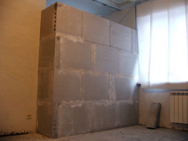

Треснула моя перегородка из ПГП
Таки блок :o
тоже все сидел и думал,но никак лр так не могла треснуть,все таки возможно подвижки а вы к соседям с верху не ходили не смотрели что у них там?
Мелькала такая мысль, но не стал этого делать. Уж очень прогнозируемо место, в которое буду послан. Хотя они там действительно несколько раз что-то "роняли" так, что мне аж жутковато было.
Пробка из видеоролика от "Волмы" (звукоизоляция).Трещина между плитами перекрытия на потолке как была, так и осталась
Так Волма не знала ,что у вас плотный контакт с потолком ,который пощел и нагрузка превысила.Сами посудите,когда стены трещат,правильно ,когда фундамент пошел.Если просто нагрузка на ПГП больше допустимой он крошится ,рассыпается,видили как бетон испытывают.А тут другой случай ,под дествием сосредаточеной нагрузки (плиты) подложка сжалась в одном месте,часть перегородки стала как будто на весу,вот и пошла вертикальная микро трещина.как то так.Теперь стена стала на свое место ,можно шпатлевать ,но сначала маячки.

Мысль подкупает своей фундаментальностью, но не совсем понятно предлагаемое расположение швеллеров
Странно что надо объяснять. Поперек трещины делается штроба с обеих сторон, туда закладываются швелера и насквозь стягиваются болтами. таких заплаток надо сделать 2-3 штуки. И не тешьте себя мыслью что
просела до конца и больше не будет проседать.
Если не свяжете, то так и будет трещать.
Странно что надо объяснять. Поперек трещины делается штроба с обеих сторон, туда закладываются швелера и насквозь стягиваются болтами. таких заплаток надо сделать 2-3 штуки. И не тешьте себя мыслью чтоЕсли не свяжете, то так и будет трещать.
Если стена треснула по такой длине ,то нагрузка была не маленькая ,и пластинки со шпильками не спасут,потому как площадь(сечение) шпильки не соизмеримо с плошадью трестутой стены ,если уж стена пойдет дальше(правда неизвестно куда),то она треснит у шпильки тем более или по штробе швелера.Что б не спорить ,нужно поставить маяки и определить процесс стабилизировался или нет,вязать надо тоже уметь .Швеллер по гипсу -это оригинально.толшина ПГП 80=100мм,полка у швеллера 50-60мм.
Ну извини, "доцент тупой". ;) Давай считать. Толщина плиты 80 мм, плита пустотелая, то бишь, в ней дырки диаметром 40 мм. (80-40)/2 = 20 мм, куда швеллер-то топить? Вот Sano предложил полосы металла, это уже вариант
Так суть та же. Есть швеллера с маленькими полками, и жесткость будет и место для гаек на стяжках. Прикольно что пост Sano принимается со пометкой спасибо, а мое предложение в штыки :(
Естественно что штробить в "тело" надо.
Я то видел это я для волкодава со швеллером.Пустотелка в 2 раза менее прочная ,чем монолит.Никаких лишних штроб ,а то будет вместо 1 --3 трещины.даже когда кирпичная стена лопается ее по периметру дома вяжут или углам.Тем более трешина кривая ,швеллер не перекроит и не надо.Работаем не за спасибо
И всё таки швеллер лучше чем просто полоса. Если стена такая тонкая, то можно, как опять же предложил volkodav, взять швеллер с маленькой полкой и поставить его полкой внутрь стены. Стянуть шпилькой и гайками, а потом рядом поставить ещё шпильку и её обварить. Лишнее сошлифовать. Гайки с первой естественно снять, а шпильку можно так же обварить.
П.С. vasilich.l, а что вообще дальше с этой стеной будет? Может потом какие полки из ГКЛ планируются? Было бы вообще просто.
Ребят вы что швеллера не видели ,даже 5 швеллер(50мм) имеет полку 32 мм,почти пол стены ,попробуйте его поставить при такой трещине.Слов больше нету ,гипс то мягкий ,это ж не бетон.
У меня только один вопрос к Василичу: на потолке трещина. Это стык плит перекрытия или треснула сама плита перекрытия?

Стык, разумеется. Растрескавшийся руст и порваные обои на нем - это все уже было еще при покупке квартиры и с тех пор не изменилось.

Извини, но идея со швеллером мне кажется утопией. lightwall всё объяснил.

Будет двухуровневый потолок из ГКЛ, так что в какой-то степени, стена "свяжется" ПН-ом. С полками там не разбежишься, стена примыкает к окну.
Если трещина - след ударной нагрузки (а судя по тому, что трещина не дошла до пола или стены - именно так оно и есть), то дальше она пойти не должна. На мой взгляд можно расшить и запенить участок потолока и стены (справа на первой фотке), замуровать в стену несколько поперечных штроб с арматурой и забыть.Ну и к соседям нужно в гости сходить, познакомиться. Заодно посмотреть что они там нагородили. Если ремонт у них не закончился - могут быть и другие сюрпризы.
В данном варианте перегородка из ПГП была слишком жестко и "добросовестно" закрекплена к наружной стене еще и рядом с оконным проемом. Нельзя жестко выполнять примыкание из 2 конструкций, выполненных из материалов, существенно разных по своим свойствам и прочностным характеристикам. В Вашем варианте наружная стена (неважно, несущая или ненесущая), в следствии своих микроподвижек "растянула" перегородку из гипса, отсюда и практически вертикальная трещина. Чтобы этого не происходило, надо правильно оформлять примыкание между стеной и перегородкой. В Вашем случае хватило бы выполнить штробу в наружной стене и в нее вставлять ПГП, при этом не чеканить жестко само примыкание. В более серьёзных случаях, например, пристройка к капитальному дому, выполняются "ползуны" - также штроба, только в нее вставляется швеллер и т.д. Если стену дальше рвать не будет, то согласен с вариантом Sano; если полезет много трещин, то проще обклеить ГКЛ на плиточный клей, т.к. сетка в данном случае не поможет.
можно итог подвести ?в сухом остатке: расчистить примыкание потолок-перегородка, запенить стык, потом гипсом закидать по бокам на глубину пару см. трещину расшить V образно или болгаркой на глубину см 2-3 с каждой стороныдалее сделать штробы под арматуру полоски металла (покрашенные чтоб не ржавели) всё это дело загрунтоватьвоткнуть арматуру и замазать, штробу по трещине также замазать, перлфиксом или ротбандом или плиточным клеем, я за гипсовые смеси, т.к. блоки из такого материала гарантия только при полной переделки перегородки поправки принимаютсязы. как бы не хотелось быть против, но швеллера тут мало уместны, вот в кирпичных стенах они хорошо работают
можно итог подвести ? трещину расшить V образно или болгаркой на глубину см 2-3 с каждой стороны поправки принимаются зы. как бы не хотелось быть против, но швеллера тут мало уместны, вот в кирпичных стенах они хорошо работают
учитывая что ПГП пустотелая ,если штробы делать горизонтально ,то нужно попасть между отверстиями внутри ПГП.Можно попробовать просто вставить арматуру с торца блока в каналы
 (несколько штук,просверлить отверстия на против пустот (где арматура)и попробовать закачать туда гипс пожиже или плиточный клей
Огромное спасибо всем откликнувшимся. Я получил реальную помощь, и решение принято. Собственно, его сформулировал Sano в виде сухого остатка из всей дискусии.
PS Трещина пока не ползет дальше моей карандашной отметки.
