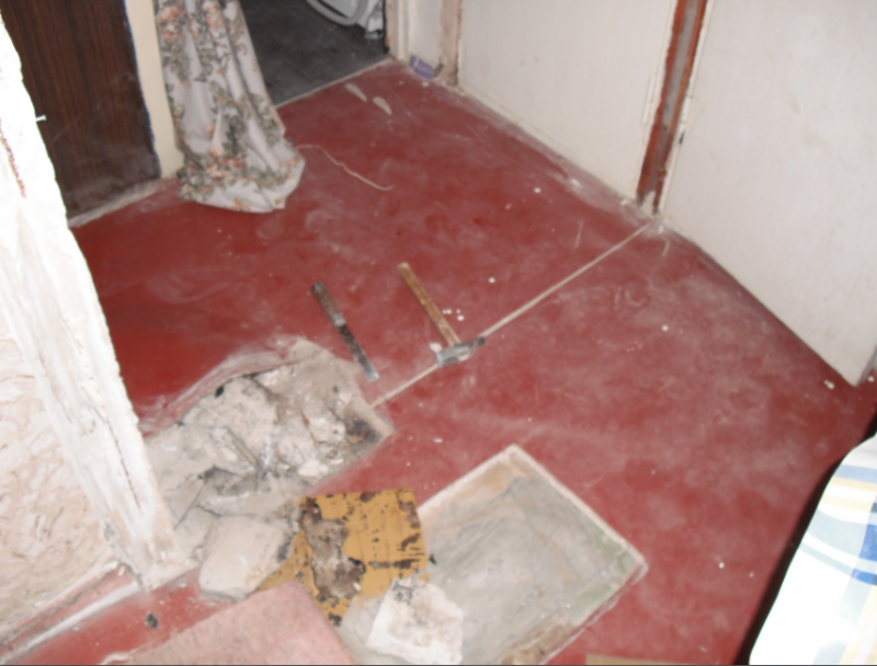

Уважаемые мастера, подскажите, ... выше был рассмотрел вариант стяжки с керамзитом в основе... Сегодня поступила идея, сэкономить время силы и деньги... Разрушить старый "гипсоплитовый" пол мелко подробить и использовать его вместо того же керамзита... и все это залить самовыравнивающей смесью (никогда с ней не сталкивался... так что и не знаю что оно...)... сверху плитку.Что скажите? есть что то в этом или это утопия?
Что-то я Вас не пойму : масса разрушенного пола меньше же не станет, и объём не сильно увеличится, а в квартире дробильню устроите.
Цель то сделать пол ниже, что б уровень везде был одинковый... после того как на этот пол уложится плитка... Если идти по пути керамзита - демонтаж, вынос мусора (предварительный подсчет - 43 - 47 мешков), занос керамзита и смеси для стяжки, маяткини и пр. Если идти по пути разрушения пола - демонтаж и измельчение (уровень зразу уменьшается на высоту пустоты под плитой ~ 3 - 5 см..), занос смеси для стяжки, маяткини (не знаю применимы ли они в этом случае...)...уточню что живу на 8 этаже и лифт не работает ... а от вчерашних мешочков появилась большая крепатура... Вот подумал может можно так решить...Сегодня мне еще один человек предложил... на пенопласт залить самовыравнивающую смесь... и будет супер стяжка... :D ну тут явно не мой метод... думаю бред из этого выйдет полнейший!

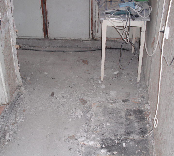

Итак пробное погружение сделано... предварительно... глубина 10 см от уровня пола до ЖБ перекрытиякопаю дальше

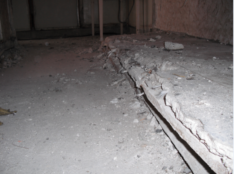

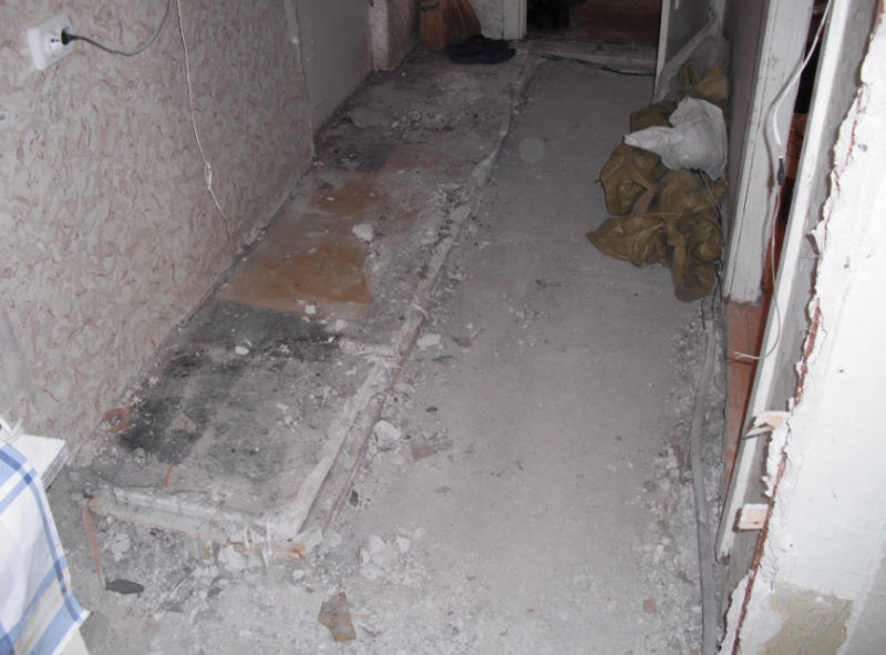

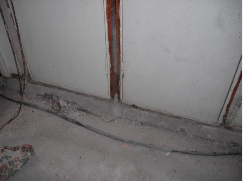

2011-05-08_0913.png2011-05-08_0915.png2011-05-08_0916.png2011-05-08_0917.png2011-05-08_0918.png Итак, теперь у меня глубина порисовался общий пейзаж... глубина пола возле сантехнического блока в пределах 10 см а вот коридор все 15 см
