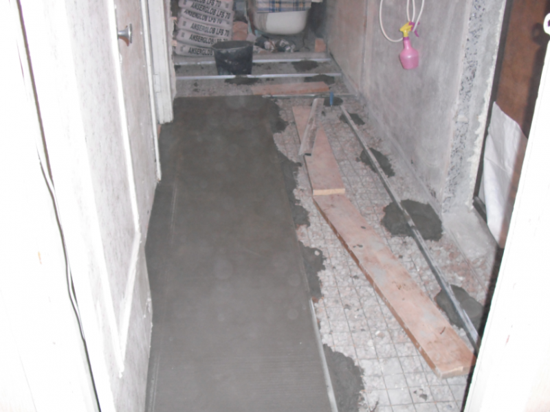

Вот как все хорошо начиналось ... ext_7e59e3d54b954c0d010bde21996a93b8.png и чуть чуть не хватило :(ext_c510c23b37923076bf74f107f7c752d2.png
На видео в Ютюбе он сам почти растекается (Не путать с самовыравнивающимися стяжками), А Вы советуете утрамбовать как виноград в фильме "Укрощение строптивого" :D
Я тоже всякой хрени насмотрелся, пока вникал. Жидкая смесь удобна в работе, но чревата полной переделкой. Так увлекаться водой не надо. Поэтому мешай явно не так, как в роликах, которые ты видел. А еще лучше посмотри другую крайность на ютубе - "полусухие стяжки". И делай нечто среднее по консистенции.

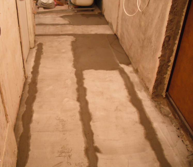

Мастера, подскажите... что то я засомневался.... У меня не хватило раствора... выше фото... так я вот думаю сейчас вынуть маяки (прошло 24 часа) или когда я докуплю раствор? ... не ранее пятницы это будет...!Но если выну... как же я под уровень сделаю?И второе - я накрыл то что сделал клиенкой... сколько оно должно быть накрыто ею? Собрался уже нехилый конденсат...
Изменено пользователем vovanfun
маяки можно вынуть и то что не доделано перетянуть правилом опираясь на уже сделанное, стыки подзатереть терочкойна стыке старое новое возможно после появится трещинка, это не страшно если в помещение и так влажно то пленка не обязательна, ну конденсат ничего страшного, можете пленку и перевернуть чтоб не запрело, можете убрать если не солнце и не в жаре стяжка
Спасибо! А что за терочка такая? Может наждачку можно применить?
как ни странно ей также можно затирать если наждачка на терке :) закреплена, если просто на куске дерева то плохо затирать затирается подзастывающий раствор а не только что уложенный, вам просто переход от старого к новому подправить сгладить сравнять
А если у меня такая ситуация... я маяки вытянул (хорошо однако прихватились, еле вырвал...), чуть попозже, к пятнице замажу канавки и доделаю стяжку... НО сверху я буду заливать еще 2мм нивелирующий слой... что шкурить то <_< ?
НО сверху я буду заливать еще 2мм нивелирующий слой... что шкурить то dry.gif ?
затирать и шлифовать две разные вещи, затираете свежий раствор происходит перераспределение материала для получения приемлемой поверхности, а шлифуете уже твердый , происходит механический съем материала с готовой поверхности ну а будите заливайкой делать тогда наплевать на мелкие дефекты и переходы от старого к новому
