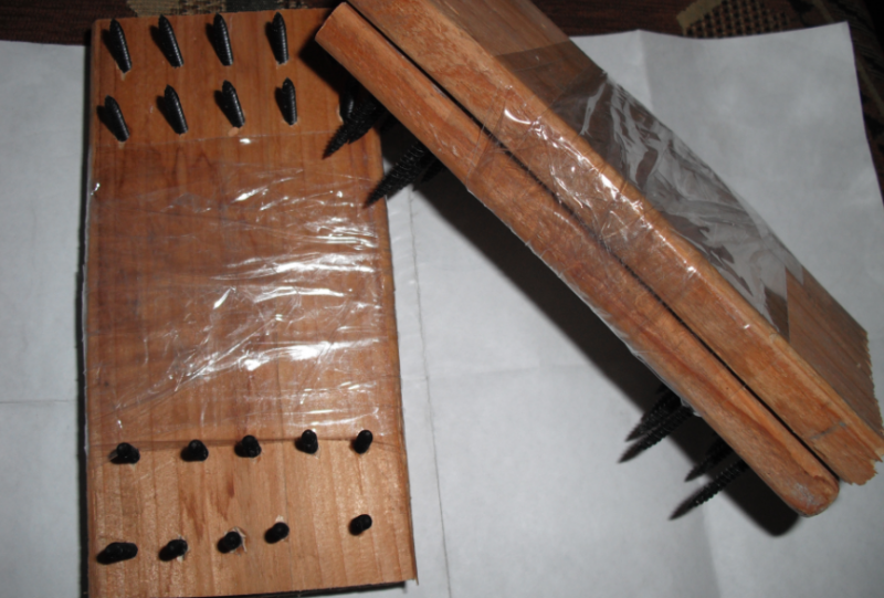

"Фугена" нет... пришлось финишной шпаклевкой прихватить... Сегодня уже поздно, так что сутра залью... Еще смастерил себе тапченки, чтоб по коридору шастать когда залью все :rolleyes:ext_6588b202b354977d5f00fbc52165315d.png
Имейте ввиду - игольчатый валик брызгается, так что чистовые стены и двери лучше прикрыть. Грунтовать лучше 2 раза - чем меньше основание будет впитывать воду, тем легче потечет наливайка.

в общем то если кто то хочет слой в 2мм. :) то советую взглянуть на линейку на эти два мм. и прикинуть каким образом можно так разлить смесь да ещё по цпс стяжке в которой и так ямы и бугры превышают эти 2мм. а некоторые песчинки и сами от 1мм. и более да ещё зачем то хоть в тапка саморезных и раскатывать валиком слишком тонко, такие вещи просто разравниваются шпателем на манер как шпаклют стены и потолки, только смесь жидкая и получается что как бы жидкость распределяете по поверхности и прчем делать надо быстро, подсыхает неимоверно быстро
