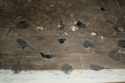

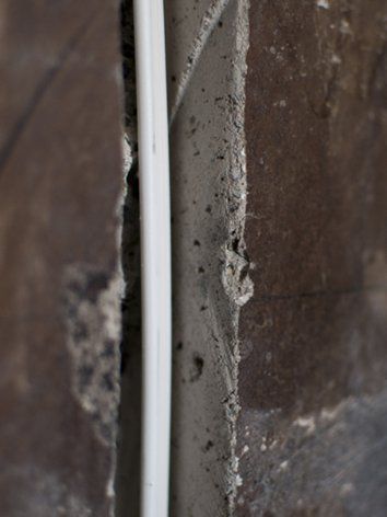

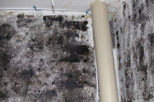

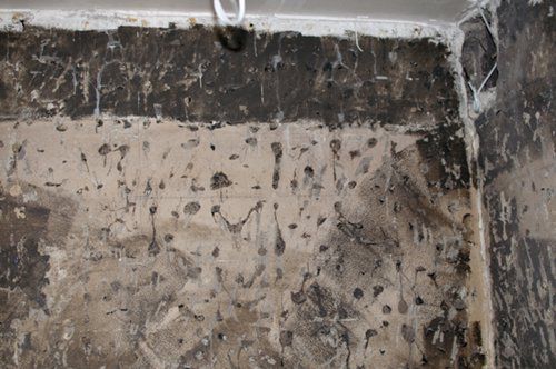

В ванне и кухне плитка висела на смоле, сорвали, и получили вот такую картину:
Кухня - штроба
Кухня - стена
Ванна
Туалет
Решили заклеить стены гипсокартоном, есть ли ньюансы при таком покрытии? Или клеить в плотную к стене на Перлфикс, потом продюбилить, и можно ложить плитку ?

да можно,возьмите влагостойкий гкл 12.5мм и на перфликс с дюбелями после гидроизоляция и плитка,по возможности счистите со стены все плохо держащее и сделайте насечки
Я бы не клеил на перлфикс в ванной. Если нужно обязательно клеить, то лучше на плиточный клей.
Угу, согласен. Можно и на битумную мастику.
Перлфикс влаги боится, если попадёт за лист или стены отсыреют (запотеют), а в ванной это вполне может быть, то отваляться листы на фиг.
Т.е. на плиточный клей (через гребенку? ляпухи?) я клею влагостойкий гипсокартон, потом его гидроизолирую (чем?) и клею на тот же плиточный клей плитку?
в курсе что он боиться,а как влага попадет за лист если будет гидроизоляция?если конечно на пару ляпок его приклеить то конечно отвалиться а если сделать все по уму да еще и дюбелями то не чего не отвалиться
Влагой может оказаться обычный конденсат или соседи могут помочь (зальют).Я же не сказал нельзя, а сказал, что я бы не стал клеить на перлфикс и объяснил почему. А вы можете клеить и надеяться, что всё будет хорошо.К тому же влагостойкий лист, влагостойкий только с лицевой стороны из за бумаги пропитанной специальным составом.Если по уму, то я бы вообще вместо ГКЛВ применил бы ГВЛ
На фото стены, мне кажется, из пенобетона. Стесать топором всю эту отработку, нормально должно получиться, т.к. пенобетон - мягкий материал. Результат - будет грязь и очень некрасивые стены. Далее, хотите - штукатурьте, не хотите - клейте ГКЛ, но в ванне, как советует Fomins, только на плиточный клей.
откуда такие эмоции типа клей и надейся?что вы мне написали америку для меня не открыли прекрасно знаю и без вас и про клей тоже не дурак!,про влагу спросил хотел узнать если вдруг по вашему может оказаться конденсант то может и грибок завестись?и были ли плачевные результаты с применением перфликса в ваннах,туалетами на практике вот и все для себя хотел уточнить?но никак не настаивал что перфликс являеться единное правильное решение!
