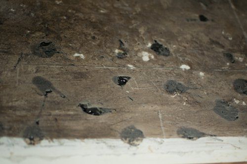

Вот еще ...post-65828-1305869600_thumb.jpgНу на вид таки как поверхостный слой, ляпки это 100% смола, а вот поверхность покрыта толи смолой чем то разведенной толи битумом но тоже разведенным, шкурки и наждачки думаю позабиваются на раз, попробую растворителем каким для битума, ну или есть идея болгаркой типа как бы поснимать что выйдет, заодно и бороздки будут, а если нет то или сетку или таки гипсокартон водостойкий а уже потом на него обои и т.п.
Болгарка то снимет, но пыли будет пипец. Открывай окно, заклеивай пленкой двери в соседние комнаты иначе и там пыль будет.Чо то я вот подумал может это грунт(праймер) специальный, типа как под жидкий рубероид, коль уж плитка на смолу клеилась. Я правда таким не пользовался, не знаю как он выглядит.

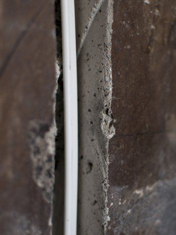

Пыль не страшно, только что делали болгаркой штробы под проводку  квартира пока не жилая
Вот фотки:
Кухня - штроба

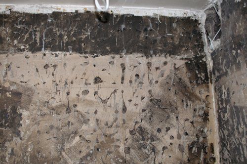

Кухня - стена

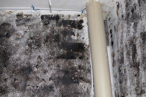

Ванна
Туалет
Пробовал шкрести нечто типа стамески, очень туго идет, приходиться по пару раз проходить, т.е. похоже что это не выход  а сетку под плитку и гипсокартон под обои ? Выход плохой ?
Гипсокартон везде.ИМХО.
Влагостойкий я так понимаю (сколько оно сожрет интересно места по максимуму) крепить на дюбеля? Клей? Или еще на что?
В мокрые зоны влагостойкий, в сухие простой. Возьмите тонкий 9-и мм. С клеем сожрет 1 см на ровных стенах. Зато штукатурить не надо для выравнивания поверхности и сразу вертикаль выводить листами можно. Клеить на перлфикс, с дополнительной фиксацией саморезами. Эта тема подробно рассматривалась на форуме.
