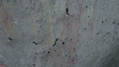

Доброго времени суток! Решили переклеить обои, соответственно идет подготовка стен. Т.к. это мой дебют в области ремонта образовался вопрос -
После снятия нескольких слоев обоев обнаружил что бетонная стена имеет типа пористось или незначительные ямки :

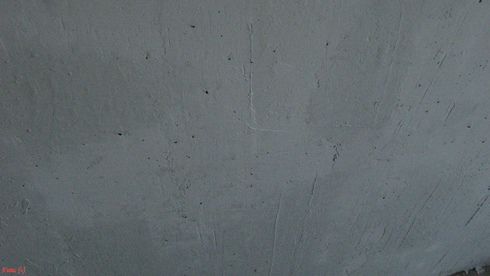

Не придав этому особого значения, загрунтовал стену и затем начал шпаклевку Ветонитом ЛР+. Часть стены сделал и после высыхания, увидел, что эти поры так и остались :-( ( слой шпаклевки давал небольшой, т.к. стена в принципе ровная):

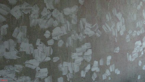

Оставшуюся часть - решил предварительно эти дырки зашпаклевать, так сказать "индивидуально" тем же самым Ветонитом ЛР+:
Затем думаю - снова грунт и нормальное шпаклевание.
Правильно ли мыслю? И как проще избавиться от дырок на уже зашпаклеванной части?
Большое спасибо.
Правильно ли мыслю?
Правильно.
так же
