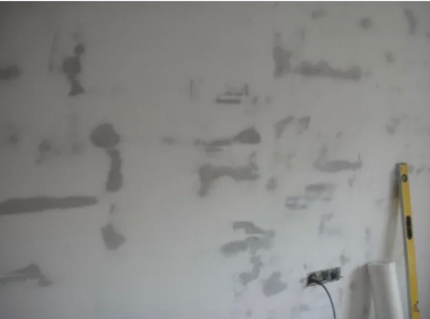

Подскажите пожалуйста готвы ли эти стены к покраске , темные пятна эот ротбант проступает через шпаклевку. будут ли видны эти пятна после покраски?
Да, будут, если будете красить не масляной краской.Кроме того - качество шпатлевания определяется в боковом свете лампы. Все огрехи подготовки становятся видны как на ладони.

вообще не готовы
Здравствуйте, я впервые занимаюсь ремонтом. Штукатуры оставили такие же пятна, сказали, что закрасятся. Красить хочу сама, акриловой краской. Что же теперь с этими пятнами делать?
Забить. Пятна закрасятся. Важно другое. Важно подготовить поверхность. По шероховатости - ватман (проверяется в боковом свете лампы накаливания), и по впитывающей способности - равномерновпитывающаяповерхность (добиваемся шпаклевкой, грунтовкой). Так вот когда подготовите поверхность, 99,99% что пятна к тому времени не будут видны.

Добрый день, дома такие же стены. Сейчас будем клеить обои (виниловые на флизелиновой основе) бежевого и серого цвета.
Будут ли просвечивать такие пятна из-под обоев?

Вполне вероятно. Прогрунтуйте укрывочным грунтом белого цвета чтобы стена стала равномерного цвета.
