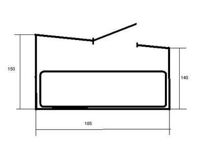

4. К сожалению с учетом неправильной конфигурации стен получается что если начинать класть плитку от стен с прямым углом подрезка будет на самом видном месте - на входе, а если от входа, то резать нужно будет очень много (хотя могу и ошибаться).
Чтобы вы посоветовали новичку в подобной ситуации, откуда начинать и можно/нужно ли как то замаскировать/спрятать подрезку (порожек и т.п)?

Прошу прощения, забыл написать размер плитки которую собираемся положить в ванной комнате. Размер - 35х35 см. И если позволите еще пару вопросов в дополнение к предыдущим:1. На какую толщину шва ориентироваться при керамограните 45х45см. Т.е. если все таки не успею (как назло сейчас аврал на работе) положить основание под котел, сколько прибавить к толщине плитки?2. К сожалению так и не нашел "укрепляющую ленту для стыков" которую применяют при гидроизоляции, пытаюсь найти чем её заменить. Очень хочется соблюсти технологию, но из-за отсутствия материалов пока не получается. И вот подумал о том, что эта лента должна быть достаточно прочная на разрыв, держать влагу, не гнить в сыром и быть по возможности тонкой чтобы не было перепадов, т.е. в принципе можно заменить чем то типа стеклоткани. Тут вспомнил, что у меня после перекрытия крыши осталось пол рулона "Изоспан В", который по характеристикам обладает подобными свойствами. Как вы думаете, если нарезать Изоспан лентами необходимой тощины, промазать стыки гипсокартона гидроизоляцией, на неё приклеить ленту Изоспана, а потом еще раз покрыть полностью одним слоем все помещение (точнее ту часть которая нуждается в гидроизоляции), будет это лучше чем ничего? Или в этом случае не стоит "заморачиваться" с "левыми" укрепляющими лентами?

Протянуть заранее. Делать это столько раз, сколько потребуется, например, берется правило как можно больше, намазывается клей на стену и протягивается на сдир. В следующий раз, если результат не достигнут, это делается в противоположном направлении.Раскладка плитки может быть такой:post-37142-1319523907_thumb.jpgДиагональная - универсальная, но на любителя, некоторые ее не переносят. При прямой раскладке я сдвинул узкую прирезку в сторону под умывальник, в зависимости от того, с какой стороны он стоит. Хотя, если с другой стороны будет стиральная машина, то это вообще не имеет значения. Полоска перед ванной - от нее никуда не денешься, т.к. в противном случае полоска будет на входе, что, на мой взгляд, хуже. Если делать нишу под ноги, то визуально полоска перед ванной увеличится. На мой взгляд, здесь главное - чтобы ванна стояла параллельно швам плитки, тогда смотреться будет. Можно плитку подвигать в стороны - сделать по центру, тогда к обеим сторонам подойдет больше половины. Вывод: можно делать как угодно :)
А почему вообще без узкой полосы не обойтись?Берём целую+дорезка/2 и получаем больше половины с двух сторон, что лучше, чем узкая полоска с одной стороны.Визуально в углу две половинки будут смотреться как одна целая.
Спеццы!!!
Подскажи, как лучше. Любое решение, если оно обосновано, имеет смысл. Я обосновал.
fomins, вариант сделать по центру, я предложил но не нарисовал. Узкая полоска под раковиной или стиралкой значения не имеет, т.к. никто туда не заглядывает. Можно положить целую как раз посередине на входе, и это, наверное, будет лучший вариант. На предпоследней работе так сделал.
