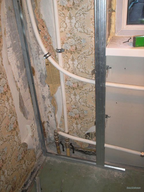

Здравствуйте!Я тут собираюсь тоже обшивать трубы, может поделитесь фотографиями вашего труда.Буду очень благодарен

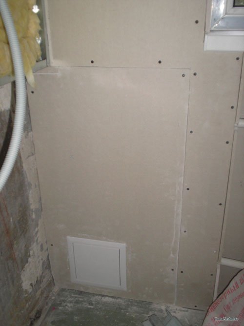

Уважаемые мастера. Очень прошу вас помочь мне. Мне поставили пластиковое окно, а под подокоником там все разворотили и залили пенной. Хочу закрыть все это коробом из гипсокартона. Не могли бы вы поделиться схемой и порядком всего этого крепления к стене. И какие материалы потребуются. Буду очень благодарен.. Фото прилагаю. :rolleyes:
