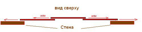

Значит, придется делать не 2 двери, а 4.post-28393-1350369311_thumb.jpgДля этого двойной верхний трек надо закрепить на подходящий алюминиевый уголок, типа 40*80 или 30*60post-28393-1350369153_thumb.jpgАналогично можно сделать и подвесные двери, хотя уголок нужно крепить надежнее и доделывать самодельное крепление дверей между собой, да и болтаться они будут некошерно.Еще кстати можно сделать двери-гармошки, но это гораздо муторнее и без особой нужны связываться с самодеятельностью на этом поле не советую.
сколько смотрю эту тему столько не понимаю, зачем автору непременно 3 двери? для 3 дверей нужно так же 2 рельса, как для 4. и 3 двери будут перекрывать проем. и выглядит, мягко говоря, гм.. как шкаф, хотя мне и шкафы купе не нравятся эстетически.межкомнатные двери будут громоздкие и занимать большую толщину. может есть смысл повесить 4 тонкие дверки толщиной около 2 см из мебельных материалов, и использовать фурнитуру для мебели? фурнитура зависит от веса дверей, поэтому для тонких мебельная должна подойти
