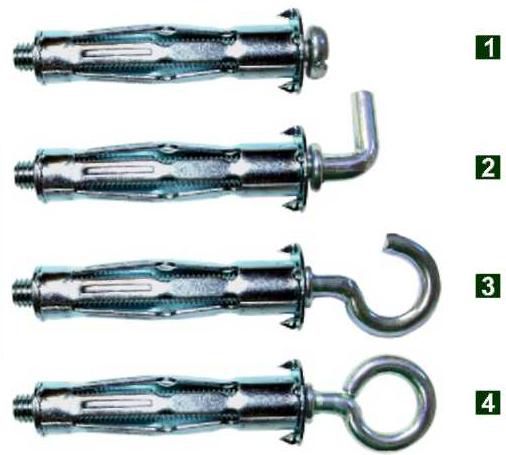

Максу зачот! У меня потолок тоже имеет полости (в любых плитах есть пустоты), так вот использовал похожие анкера, но только с гайкой. тестил - один такой анкер мой вес выдерживал

OpenMind, такими, они разные по длине, толщина плиты потолка колебалась от 10-30мм. иногда попадал не в пустоту.post-37500-1324981369_thumb.jpg

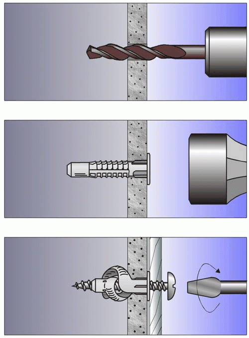

В результате поисков набрел вот на этуpost-9894-1324989310_thumb.gif . Даже как-то успокоился. Мне нужен "дюбель складной-штанга"! :rolleyes:
