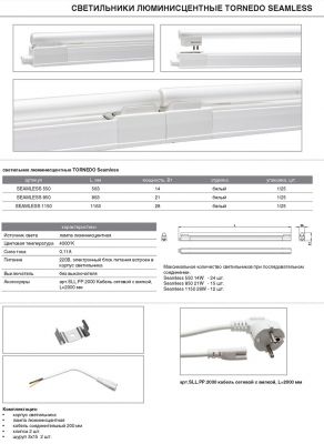

Вот Глюка предложила, такой имеете в виду.
то-то ни яндекс ни гугль ничего такого не нашол. а можно рассказать про них что за звери? к ним специальные лампы нужны да?
есть те что круто светят,есть те что очень круто светят
а можно каике-то ссылки дать на те что круто светят?я смотрю, что если делать сплошную полосу из люминесценции то будет даже слишком круто, 30W на погонный метр стандартные, а 30 люминесцентных ватт светят как 200 накаленных. правильно я насчитала?
Ага.Лампы люминисцентные,но цоколь у них специальный,на боку (см.фото). Если даже и найдешь такие светильники,то к ним сразу надо коробку таких ламп покупать,иначе потом фиг где найдешь.
Эти светильники очень напоминают так дорогой мне осрам- линестра , но у него лампа накаливания хотя и один в один с люмкой и стоил такой эксклюзив три года тому, 800 р с копейками за штуку! Ну их нехрен, эти эксклюзивы!Дык мало того, я за ней ещё месяца два охотился по всей Москве.
Не точно такие, но подобные стыкуемые светильники, где-то с полгода назад, я видел в к-рауте, по вполне адекватным деньгам и с обычными люминисцентными лампочками.
Вполне возможно, то был действительно эксклюзив его на рынках и в магазинах отродясь не было, там и светильник то был , лампа да два патрона-кронштейна, но ценник лампы в 800 с лишним ( если не больше, уже достоверно не помню, но осеня кусался :)и его доступность это просто праздник какой то...

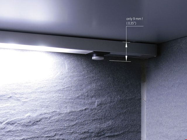

искала профили для ленты (кстати, нашла дешевые из МДФ) и наткнулась там на выключатели вот такого типа Micro_Switch_12V_640_480_3.jpg если выключить им, то трансформатор продолжит работу или нет?
Последнее время времени нет хожу как Лунь .....Те что круто светят на базе диода 5050 те что не не круто на базе диода 3528,ну по люменам легче конечно ориентироваться.В последнее время намечается тенденция то ли ухудщения качечества диода,то ли улучшения его качества не знаю как сказать.Вобщем более яркая лента начинает дорожать,и появляется несколько ценовых категорий на каждый тип диода,светят они по разному и стоят тоже,на Ебэе об этом не скажут.Для белой ленты небходим только блок питания нужной мощности.Для RGB (многоцветная) необходим блок питания и контроллер, цены на контроллеры колеблются в прибалтике от 7 до 55 евро в зависимости от модели.блок питания на такую кухню нужен на 60 80 ватт но он скорее будет хреновенький, поэтому советую поставить блок 100-120 ватт, их уже возят серъезные. Стоимость его 30-35 вро,хреновенький 15-18 евро.Выключатель можно сделать дистанционным,контроллер RGB этот момент предусматривает,но желательно каким то общим кухонным выключателем вырубать блок питания.Если возможности нет поставить на мебель красивый выключатель, можно подключить всё через пульт ду
kvaky,насчет выключателя не заморачивайся,он пойдет любой,лишь бы по току подходил.
