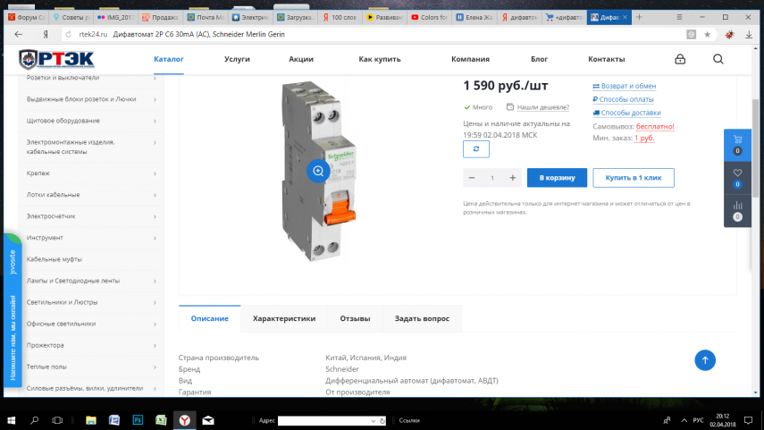

image.thumb.png.283abe95638f260304cdd2a850e82e41.pngДля сложных случаев можно использовать диф на 1 модуль.
@Дмитрий 78 Духовой шкаф ( стандартная розетка, на отдельном автомате) и варка ( подключение на клеммы, на отдельном автомате) тоже требуют узо?
3 минуты назад, alex030848 сказал:
Нет. Духовку можно подключить от линии ВП
