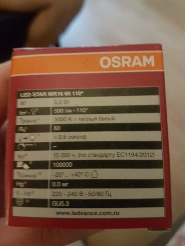

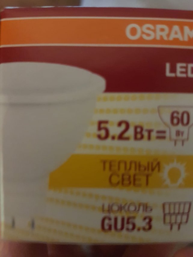

писец ты упрям - нахрена? ему что то искать?  у меня такая же и я проверял - работает
@dimp надо найти у производителя( представителя и т.д.).Если есть - ОК, если нет, то либо старая модель, либо левак).
и ЧТО??? даже если левак, они у меня уже 2 года точно работают и хрен с ним - ни чего от этого не изменится
5 часов назад, Bagis сказал:
@Фарт , так и не ответил, зачем лампы на 12в
есть подозрение по количеству, что он в баню хочет ставить
@dimp 2 в туалет, 4 в ванну - такой вариант никак?).
Если левак, то вообще использовать не надо, если у вас работают - то это ваше личное дело).
Такие купил,сказали они на 220,без транса подключаются,это так? Или я опять маху дал)))
