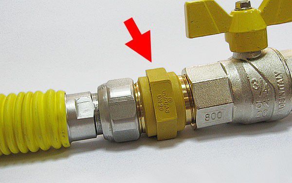

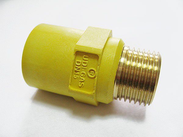

dmaraptor ну ты то не первый раз на форуме, сто раз обсасывалось уже - где диэлектрическая вставка??? почему подводка не сильфон?

Согласен. Сейчас вот начинаю вспоминать что действительно слышал и читал что то об это вставке, но когда делал себе отопление, ее на рынке не нашел и никто о ней ничего не слышал. Когда покупал гибкую подводку то и резиновых в продвже тоже не было. Сейчас есть - ее и поставлю. Она будет играть роль этой самой диэлектрической вставки.
У меня есть сильфонный шланг, думал раньше подцепить через него котел, но наши газовики признают только жесткое подсоединение котла т он остался не у дел. Но сильфон без этой вставки не поможет. Там цельнометалическая оболочка которая тоже прекрасно проводит ток.
