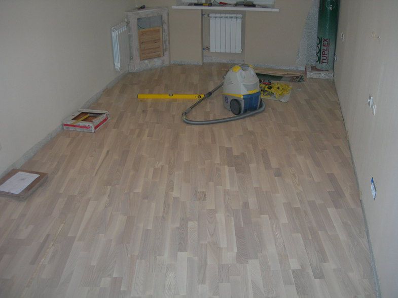

Постелили в спальне паркет. По периметру он немного приподнят оказался. Пока положил груз.
Вопрос - когда он расправится\осядет?
Спасибо

По мере укладки, когда подбивали полосы, неподбитый край у крайнего ряда всегда немного был приподнят (3-5мм что-ли).
Когда наступаешь ногой и чувствуешь, что она только тогда ложится на горизонт.
По мере продвижения\укладки следующих полос, данный эффект "смещался" к последней полосе.
В настоящий момент все лежит ровно (весь центр с уровнем проползал и тактильно ножками проходил. ничего не шевелится и не "играет"), только местами по периметру край полос так же играет, то есть приподнят на 3-5мм.
Я как раз по периметру грузы и положил чтобы паркет "осел". Я бы конечно хотел, чтобы так произошло, иначе плинтусом придется прижимать периметр.

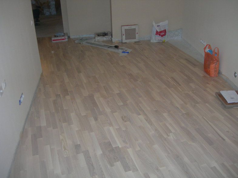

При косой укладке сложности возникли с подрезкой (отходы возрасли, блин :) и в паре мест (торцевые соединения) замки были хероватые и подбивай не подбивай, доски в ноль не сходились (не "чпокались" , как мы это прозвали). Соответственно там щелка размером с волос наверное.

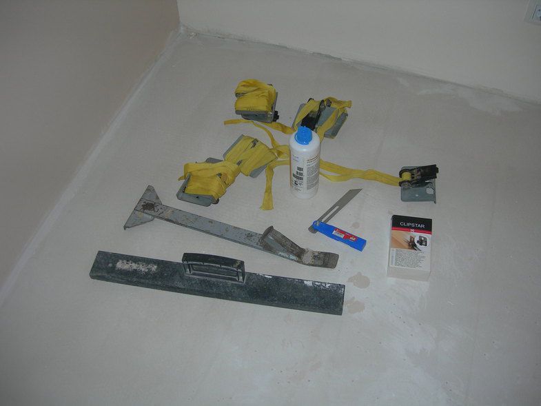

Зачем на клей-то? Короче, дело в замках. Либо от клея, либо от влаги. Как давно был куплен паркет? Ну т.е. застал ли он влажные процессы? Что значит подбивал доски? Использовал ли ленточную струбцину? Если использовал, то в каких случаях? Спрашиваю потому, что я ее категорически не пользую. Нормативы у производителя стандартные. Альпенхольц - конечно весьма бюджетный вариант, чудес ждать от нее не надо. Сделай фото близкое периметра и фотки среза замков шипа и паза.

Вот Влад я про них поэтому и говорил, что нельзя их пользовать. Ну на крайний случай на штучном паркете, на массиве, там где шпунт короче. Но не замках.
Использование ленточной струбцины для стыковки приводит к разрушению гребня в замке паз.
Прописная истина.
Нет, этими ремнями мы не пользовались. Я их взял на прокат "до кучи". Покрутили в руках, покрутили, но так и не поняли в нашем случае зачем они нужны. Ими, поля, как сказал Бука скрепляют.

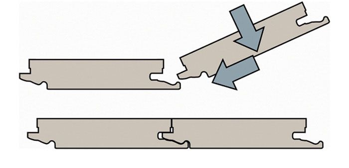

Я вспомнил. Система замков называется UniClick: pic11534.jpg Место для клея в самом замке есть (там пустотка небольшая). Да и не обильно я намазывал, так тоненькая полоска (мм 2..3).
Фото-о-о-о-о!ЗЫ: куда конкретно клей наносил? Покажи на картинке с замками.
Ну тогда все понятно. Во-первых, клей нафиг не нужен. Во-вторых, даже если решил наносить, то наносить надо сюда:post-47315-1330868041_thumb.jpgВ-третьих, на видео заколачивают доску с конструкцией шпунт, а не замок. Замковую нельзя так заколачивать.

Олег, ну неужели плашмя забивал, а не под углом? Собирал ряд по одной доске или целым рядом?

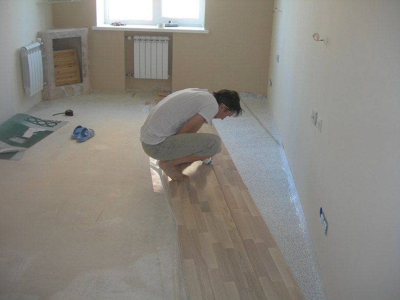

1. Вначале собирали длинный целый ряд. Потом его аккуратно под углом вставляли в уже лежащий ряд.
2. Подстукивали, чтобы ряд встал в замок .
3. Клали его горизонтально и "дочпокивали" горизонтальными ударами. Зазоры "уходили" и ряд вставал заподлицо с предыдущим
Верно?
P.S. Если бы мы его плашмя забивали, то от замков бы вообще ничего не осталось :)
Поэтому и торцевые соединяли под углом, клали на пол (раздавался хруст, я его назвал "хруст французской булки"). Меня этот звук вначале пугал, но потом я только радовался. Значит замок исправен и легкий горизонтальный чпок молотком сращивал доски воедино. А вот на паре таких соединений хруста такого не было и там сколько не стучали, зазорик все равно остался.
Понятно. Ну дело-то в замках, это точно. В принципе доска дешевая, геометрия скорее всего не очень, вот и нет плотности прилегания по стыкам. Алгоритм монтажа в целом верный. Поменьше только постукиваний. И простукивания (это важно) делать бруском или ломиком не напрямую к доске, а через прокладку из отрезка доски, вставленный в замок. А уже прокладку ломиком или бруском:post-47315-1330872680_thumb.jpg
