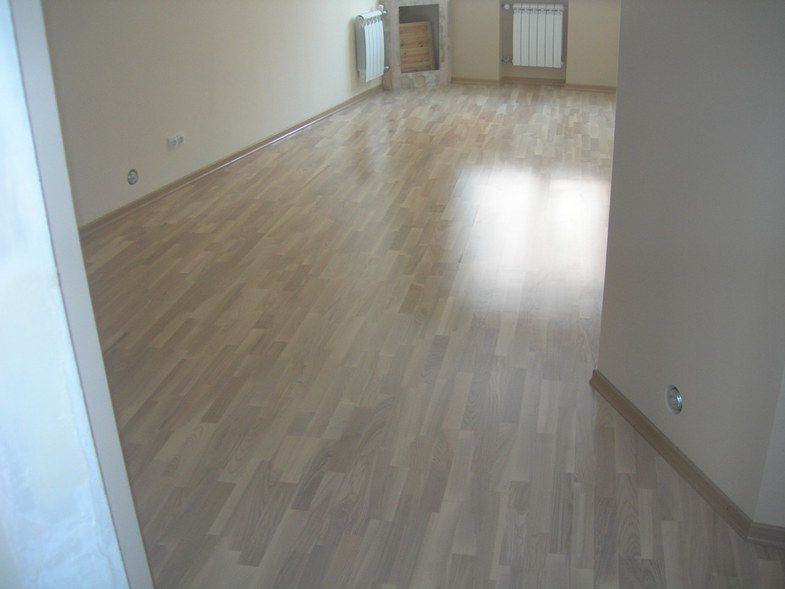

1. Пробовал клей наносить по новому, но тогда он вытекает наружу и не дает схлопнуться двум полосам. Разобрал соединение и нанес по старому. Чпокнулось. В принципе места для клея достаточно в ложбинке:

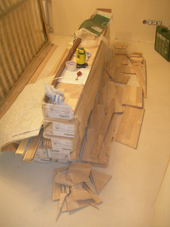

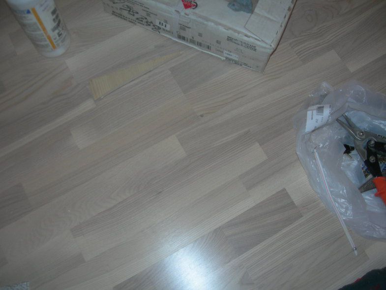

2. От 20 квадратов спальни с косой укладкой осталось столько "обрезки". Это много или нормально:

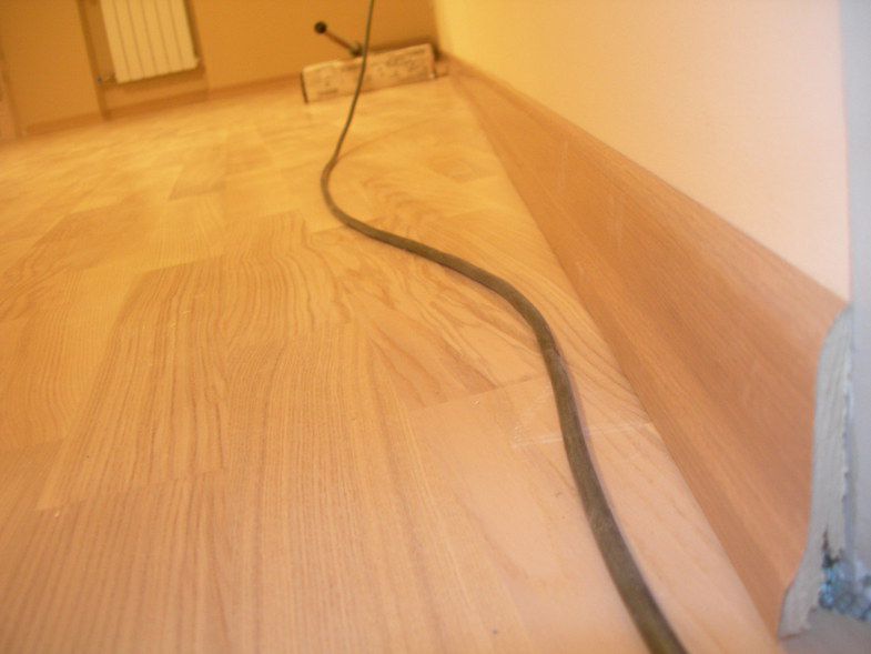

3. Прикрутил плинтуса :
при помощи такой системы:
Но все равно, так как периметр не "улежался", то местами он этот плинтус просто выщелкивал обратно. Пришлось пока клипсы прикрутить повыше.
Думаю, поставлю мебель, через год паркет все равно ляжет в горизонталь, тогда я отодыинув мебель перекручу клипсы и защелкну уже как надо.

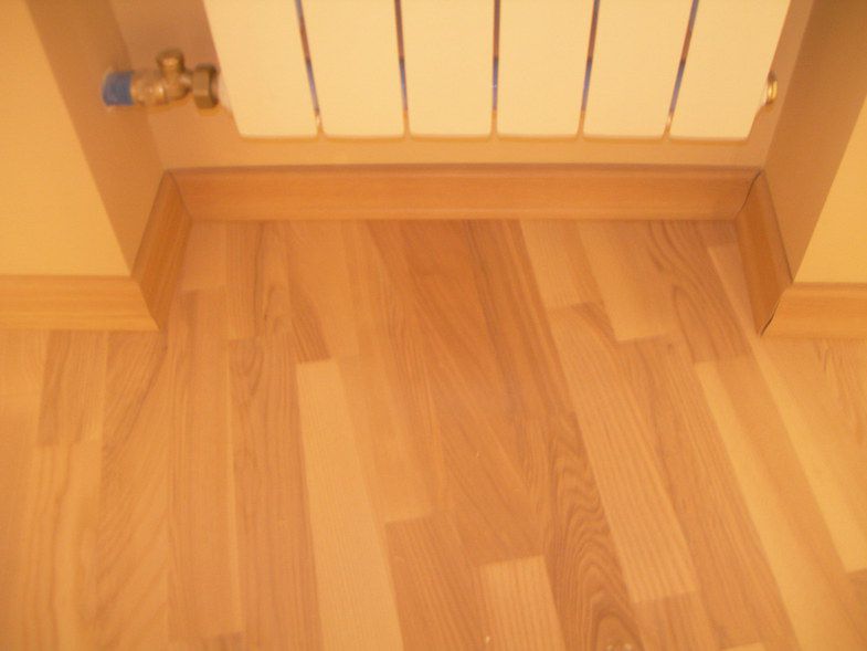

4. Купил стусло сегодня, чтобы пилить плинтуса ровно под 45 градусов. Напилил. Но, все равно, есть зазоры. Я не профи. Интересно как у других эти места :

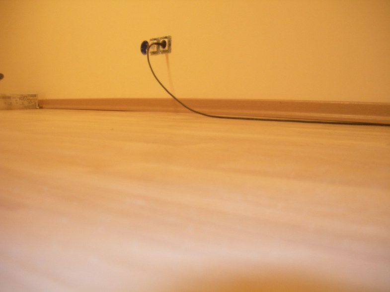

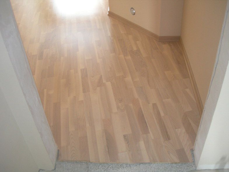

5. Вид с пола вдоль плинтуса:
На фото смотрится неплохо :)
Но все равно, пришлось грузы положить, может отлежится еще...

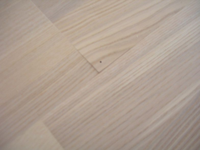

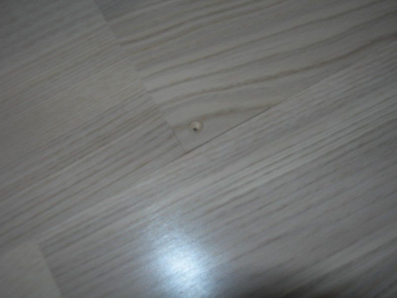

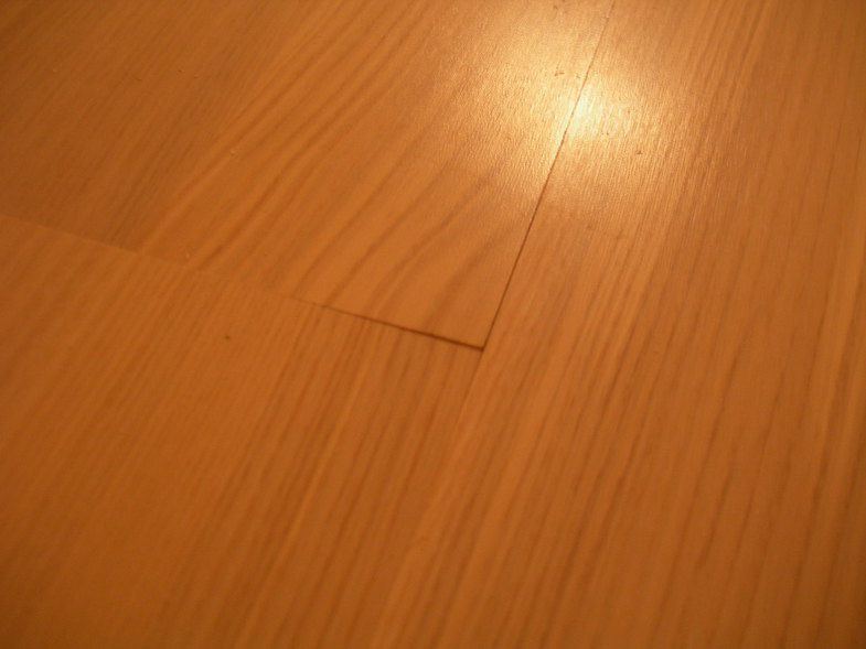

6. Есть такой вот косячок :
Заметили его когда уже ряды собрали. "Играет" эта ламель на доли миллиметров. Как ее подклеить, хрен знает... если нажать на нее, она встает в ноль с плоскостью пола, отпустишь-такой вот уступчик :( Это что - брак производителя? Или мой косяк в укладке?
"Косячок" отремонтирован :

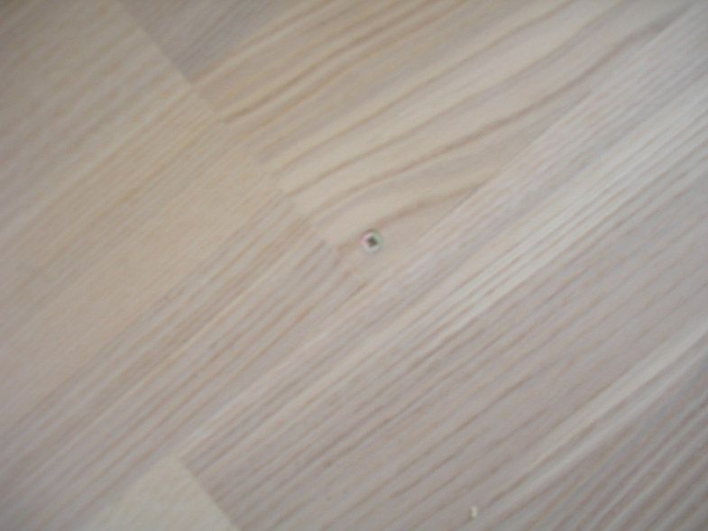

Просверлил несквозную дырочку
Развальцевал под потай головку маленького шурупа (d=2,5мм * L=12мм)
Придавив, вкрутил шуруп
Сверху смотрится как маленький сучок:

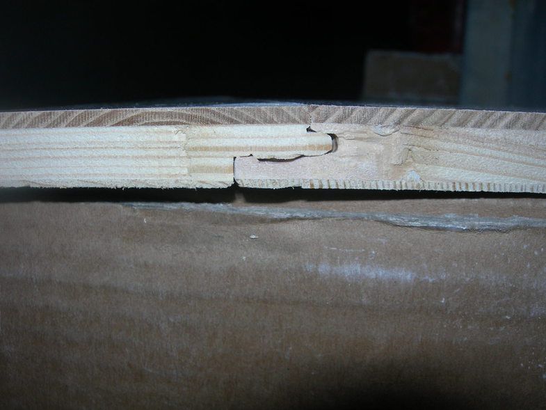

Олег, надо было утопить по-сильнее, да пастой замазать. Или расверлить 14 мм диаметром и глубиной 0,5-1 мм и закрыть шуруп заглушкой мебельной самоклеющейся. Да и еще: надо было в рассверленное отверстие шприценуть клея для древесины, а затем шуруп. Потом заплатка из заглушки. И хрен че найдешь.ЗЫ: как ни крути, косяк укладки. Причины:- чрезмерное усилие, вколачивание по короткой стороне доски при соединении;- во время работ уже застыкованные доски были неаккуратно подняты таким образом, что замок оказался выше самих досок (как бы домиком);- тупо просмотрел дефектную доску.
Я думал про "посильнее" - там ламелина 4мм ценной породы. Именно ее надо было прижимать. Если посильнее, я мог бы сквозь нее пройти :) и прижимать собственно уже было бы нечего :)
Клея я в дырочку насколько мог задул :)
Большой диаметр, заглушка бросалась бы в глаза сильно. У меня сейчас это в глаза не бросается, хотя на видном месте. Тут еще недалеко такой-же сучок есть, поэтому они хорошо гармонируют.
Вот кстати, про защитную пленку более наглядно (сорри, дитя немного порисовало :) ):
По поводу зарезки плинтусов: купи герметик силиконовый по дереву с названием твоей породы на плинтусах и замажь неаккуратные резы.Ничего бы заглушка не бросалась в глаза. Цвета у этих мебельных заглушек такие же как и у паркета. Хотя на многоплосной доске, конечно, сложнее подобрать. Или по-другому: раз клея шприценул, значит притягиваешь шурупом, ждешь когда клей закристаллизуется, выворачиваешь шуруп, замазываешь. Усе. При шприцевании главное, чтоб клей попал и распределился между шпоном и фанерным основанием.
Причины-скорее всего первый вариант. Переколотил. Ну да ладно, это спальня. Туда только свои вхожи :) Зал класть буду на предстоящей неделе и учту весь свой небольшой опыт.
Он специальный - паркетный или вонючий кислотный?
Я подумываю над этим. Хотя на этой неделе как раз плинтусами занимался. Доводил насколько мог 1 в 1 :)
