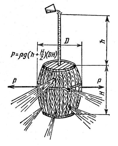

Troy, всякие высоты столба воды применяются только при выборе стекла для изготовления аквариума. А вот при его размещении - он ни на что не влияет, вес той же тумбы под описанный аквариум может быть с полсотню киллограмм, а от высоты столба не зависиит. Опять-таки - большая банка - большие фильтры. А если морской сделают - на такую банку литров 300 (и, соответственно, кг) будет. И в той же тумбе. И от высоты столба не зависит. Тут надо проще считать - вес и площадь.
Опыт Паскаля здесь не причем. Если уже столько людей не понимают, что я говорю-значит я как то совсем непонятно изъясняюсь :)Попробую еще раз. Когда я говорю о высоте акваса-я имею ввиду бОльшую массу на единицу площади. Представьте себе условный аквариум с основанием 1х1м. Если его высота будет 60 см - это 600 кг воды на площадь в 1м2. Но если высота его будет 2м-то на ту же площадь основания придется уже 2тн воды! Вот почему я говорю о важности высоты.Перекос бывает и от плохо склеенного акваса, но прогиб плиты перекрытия от 200 литрового аквариума-это уж смешно. Если только перекрытия деревянные. Причина не в этом.
вы не поверите - для определения нагрузки на пол - это только одна из многих составляющих, а предельных случаях (морской аквариум) - даже не главная. Да и ножек у тумбочки может быть четыре, а больше. Распределите ту же нагрузку на 12 ног. На каждой ноге -меньше? А на квадратный метр - столько же. Не всё зависит от столба воды. Посадите свой 100*100*60 на 4 ножки и 100*100*200 на 12 ножек. Где чистовое покрытие будет испытывать бОльшее давление? А на 18 ног? Для двухметрового аквариума - более чем нормальное дело, там даже больше частенько ставят...

Troy, при всём уважении (после чтения форума), ну не зависит вес аквариума от столба напрямую. Вес "аквариума" - а так называют ВСЮ совокупность изделий для его существования, может вдвое-втрое отличаться от веса самого аквариума, вес которого, конечно же, зависит и от ширины, и от длины, и, как АБСОЛЮТНО верно вы заметили, высоты. И, конечно же, рассматривая опору всего изделия суммируют вес всех составляющих, в коих вода хоть и оказывает своё значение - далеко не всегда самое главное. Ну я уже говорил про внешние фильтры, например...
