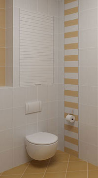

Собрался делать ремонт в туалете и сразу возникло куча вопросов. Хочу убрать всю эту конструкцию за унитазом,сделать стену из плитки, полки внутри (сделать маленькую дверцу или типа того) и встроить бочок от унитаза в стену. Вообщем сделать что-то типа как на этой картинке.
Можно ли стену сооружать из ГКЛ при условии что бочок будет встраиваться в стену?Заранее спасибо за ответы!
Унитаз такой крепится на инсталляцию (спец. металлический каркас), а уж он зашивается чем хотите..
А вы случайно не в курсе лучше такие унитазы и на много ли они дороже?
Вместе с системой инсталяции подвесные конечно же дороже. Но подвесной бачок можно использовать и с обычным унитазом, это, думаю, обойдётся дешевле. Не знаю, правда, продаются ли бачки без инсталяции, если продаются, то вам даже не обязательно будет выкидывать старый унитаз.А бачок можно прикрепить любыми доступными средствами, нагрузка не очень большая, даже профили для гипсокартона пойдут на раму прекрасно.У меня остался бачок без инсталяции (для биде покупал раму, без бачка не нашёл). собираюсь у тётушки установить на каркас из гипсокартона и зашить влагостойким ГКЛ (всё необходимое осталось после ремонта ванной комнаты)

профиль в принципе любой, зависит от самой конструкцииесли просто ровная стенка то любойгвл или гклв, гвл предпочтительней и в 2слоя ещё предпочтительней, но если профиль через небольшие промежутки то и в один слой нормально
Спасибо! И ещё один вопросик. Где можно купить эту вещь и как она вообще называется?
