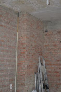

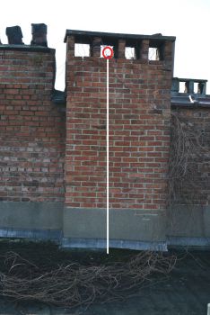

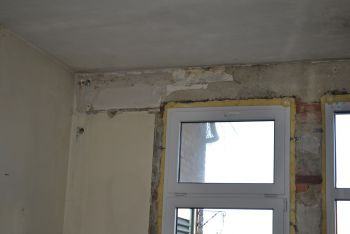

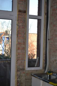

Здесь на фото те самые дымоходы. Какой то из них мой, какой это надо определять методом опроса соседей. Один используется соседом сверху для газового котла, используются ли остальные надо узнавать, но занимать нужно только свой. Как я понимаю при использовании такого варианта трубу надо выводить на самый верх и соединять со всей системой? Вряд ли будет достаточным просто выпихнуть кусок трубы в дымоход и всё.
Как при такой системе можно использовать обратный клапан? Не хотелось бы при хорошей тяге иметь потери тепла зимой из квартиры и круглогодичное завывания ветра :)

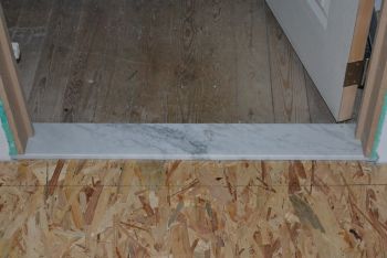

Пока здоровье позволяет начинаем помещение под кухню вычищать. Перво наперво порожек вкорячил мраморный и дверь навесил, чтобы пыль не летела в зал. Мрамор понравился и по цене не дорогой и по качеству приемлемый, почему такая мысля пришля сейчас о таких порогах хз, но буду во всех комнатах такие же ставить.

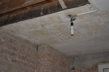

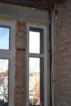

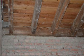

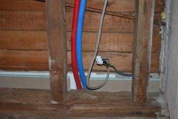

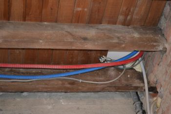

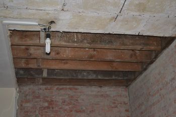

Действую как всегда по отработанной схеме. Сначала стены, потом потолок чистим до балок. Там как всегда сюрпризы. Прогнутую балку буду подпирать кусками арматуры. Сосед вот еще соединения кабеля сделал под полом. С одной стороны два кабеля соединил, с другой четыре и все по простому. Пусть так и остаётся, я с ним спорить не буду. Со стороны балкона над окнами, над бетонной балкой оказались пустоты и ниши, которые запенил, заполнил изоляцией и изолировал балку от бетона. Здесь черновой потолок закрываю листами ГКЛ на них креплю 2 см. изоляцию и сверху заштукатурю мм. 5 с сеткой, а потом уже ниже в дальнейшем буду нормальный потолок делать.

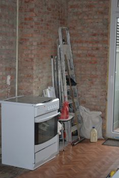

С вентиляцией разобрался, буду делать приточную, для вытяжки и обычную когда вытяжка не работает. Кухня будет двухрядная, проект десять раз переделывали и он сейчас в голове. Там где первоначально хотели шкафы заказывать мы отказались от этой затеи. Будем брать в другом месте. Технику хотим заказать через интернет из Германии. Бренд выбрали не очень известный, но по качеству и функциональности ничуть другим не уступает зато по цене в два раза ниже. В России его продают под названием Hansa, а по всей Германии и Европе это Amica.

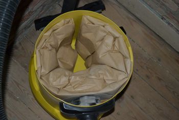

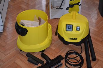

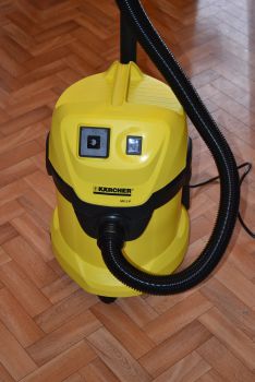

Пылесос у меня старенький совсем сдох. Решил вот более менее по качеству аппарат взять. Профессиональный стороительный он от 400 евро идет так что я остановил свой выбор на этом. Сейчас использую его только с мешками для сбора мелкой пыли и мусора. Посмотрим как он будет работать со штроборезом и другими машинками. Пока доволен.
Возьми распред коробку с крышкой, надрежь местами перемычки над отверстиями и клеммник в неё убери, крышкой закрой (только не шурупь коробку к потолку, пусть висит - вдруг соседу потом вытянуть захочется ;)).

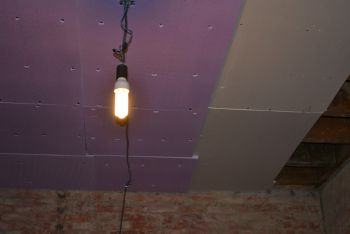

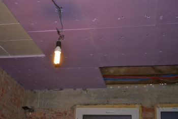

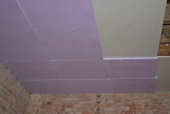

Что за изоляция и какая цель её установки да ещё и штукатурки поверх на черновом потолке?
Наверно так и сделаю. Это будет более надёжно. Хотя кабеля и трубы мне пришлось закрепить к балкам иначе можно было шурупом проткнуть.
Изоляция вроде экструдированного пенополистирола.
Старые гипсовые листы и штукатурка по балкам довольно неплохо звукоизолировали потолок и держали тепло. Хочу добавить к листам ГКЛ изоляцию плюс оштукатурить. Если это погасит шум на таком же уровне и позволит сохранить тепло, то ГКЛ потолок на метал. каркасе можно не изолировать дополнительно. Обшивка ОСБ по балкам не даёт никакого эффекта кроме эстетики и удобства крепления эл. кабеля и т.д.
А понятно, многослойная звукоизоляция.
Нормальная звукоизоляция стоит больших денег. Это скорее попытка снизить уровень шума. Как ни странно старые гипсовые листы прибитые к балкам гвоздями, имеющие в своём составе конский волос и сверху оштукатуренные довольно сносно гасили шум. Ну а так как у меня сосед ведет себя шумно и на кухне в том числе, буду по нему ориентироваться как современные материалы справятся с этой задачей.
эппс тут не помощник, а вот как раз
вот это дело уже  и замена их  это гвл и гкл с чередой слоёв  и полной  тотальной заделкой всех щелей и зазоров , и конечно же шумоизоляционная вата  для поглощения  шума
на эппс потратились   шумка бы не сильно дороже была  с лучшим эффектом
Sano полностью с тобой согласен. Просто когда срываешь всё до деревянных балок, потом возникает вопрос,а чем закрыть это пространство. Вот и экспериментируешь. В разных комнатах сначала ремонта, балки закрывал разным материалом и везде были свои недостатки, но нигде я не ставил задачи по максимальной звукоизоляции, потому что знаю насколько это трудоёмко и затратно.
В кухне уже всё равно буду двигаться дальше как запланировал, протяну потолок гипсом. Если после этого мне будет казаться, что сосед сверху разговаривает не на моей кухне это уже будет большое достижение  :)  При монтаже ГКЛ потолка проложу еще дополнительно изоляцию.

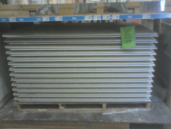

Для звукоизоляции у нас продаются такие вот наборы 4 листика по 33 евро или два тоненьких листа паролона с конусообразными вырезами около 10 евро. За такую цену звукоизолировать что либо как то отпадает желание. Чердаки изолируют такими толстыми плитами, но они скорее как теплоизоляция. Насчёт чередования листами ГВЛ. Нашёл такие листы только в одном магазине. По стоимости - маленький лист за 10 евро, листы для пола с утеплителем уже за 22 евро за штуку, а если это всё перевести в квадратные метры потолков во всей квартире то они будут просто золотые. Ну это уже не так важно. Квартиру всё равно решили в дальнейшем продавать. Если еще придётся делать ремонт в другом доме или квартире нужно будет более ответственно и профессионально подойти к использованию материалов для ремонта.
шумка не дешево  так и у нас,  та что пирамидками говорят фуфло  да и остальное развод на деньги
сам сейчас озадачен шумкой  комнаты,  стену уже сделал, вариантом по бюджетнее

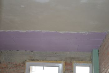

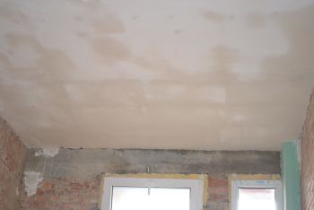

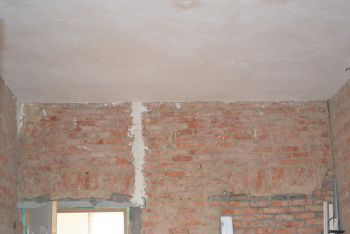

Черновой потолок закончил. Слой штукатурки с сеткой получился небольшой, максимум 5-7 мм. Не могу сказать о прекрасном результате, но определённую роль в снижении шума и сохранении тепла он сыграл, балки опять же закрыты.
На одной стене нарезал штробы под электрику. Новый пылесос совместно со штроборезом неплохо себя показал, пыли практически не было. Теперь знаю, что не нужно будет брать в аренду пылесос, а можно использовать свой.

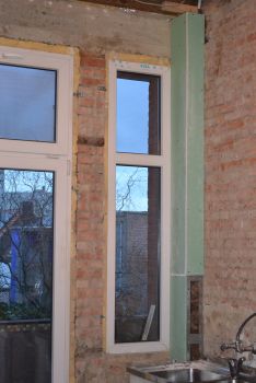

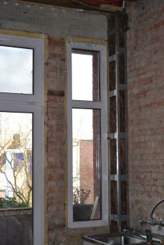

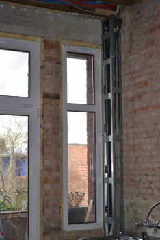

И ещё вопрос тут образовался по поводу диаметра вентиляционного канала. У вытяжки выход будет на 150 мм. Понятно, что трубы вентиляции должны быть тоже все на 150 мм до выхода наружу, но в этом случае потолок из ГКЛ будет низковат по отношению к окну. Я думал если возможно выход из вытяжки на 150 потом переход допустим на 125 через потолок на другую сторону комнаты, заход в дымоход с переходом на 150 и наружу выход на крышу так же неизменного диаметра 150 мм. В общем сужение вент. канала будет происходить только по потолку от одной стены до другой. Критично ли это? Читал, что нагрузка на мотор вытяжки увеличивается, шум возрастает и т.д. Или это всё в теории, а на практике все делают как бог на душу положит?
Если это так критично, то буду конечно всё на 150 мм. делать, но хотелось бы послушать ваших советов перед тем как заказывать и покупать трубы для вентиляции.
Насколько я знаю, есть круглые в сечении трубы, а есть прямоугольные... ;)
Идея понятна?
Мы с Кваки мыслим одинаково :)
Есть у нас конечно и прямоугольные пластиковые и круглые. По цене правда дороже будут чем оцинкованные стальные за метр. Даже оцинкованные прямоугольные есть. С этим как раз нет никаких проблем, Любой диаметр и конфигурацию можно приобрести. Меня в этой ситуации волнует будет ли сильно влиять сужение воздуховода на работу вытяжки? Я уже выше писал, что подсоединение вытяжки будет на 150 мм.
И ещё один момент. Обязательно ли тянуть трубу воздуховода через дымоход на самый верх или достаточно будет просто вывести вент. канал в дымоход? Как видно на фото прямую трубу я не смогу запихнуть в дымоход, придётся использовать стальную гофру, а это где то 6 метров будет до моей квартиры. Работы в этом случае намного больше, материал дороже обойдётся. Хотелось бы так же совместить этот выход для вытяжки с естественной вентиляцией через тройник и обратный клапан или раздельно.
Так ты сечение прежним оставь, сплюсни трубу.
Виндсор, ты не заузишь круглую трубу плоской, если правильно подберешь размеры, помоему 150 круглой трубе соответствует плоский канал 220х60. Проток останется прежним, небольшое сопротивление на переходах с круглого на плоский то фигня, ровно как и сопротивление на поворотах, хотя на поворотах возможно и больше. В дымоход я бы не стал тянуть до крыши, ну может поворот вверх сделал бы не много. Вот типа как на картинке будет конструкция, зато потолок не надо занижать, в принципе если не далеко тянуть и позволяет толщина стены, можно плоский канал боком штробонуть в стену. Вариант конечно не айс, но приемлемый, но повторюсь зависит от стены. Мне приходилось такое вытворять на небольшом участке, штроба глубиной 7-8см, пустоты пропенил, сверху полосой ГВЛа закрыл, приклеиванием с саморезами, т.е. как сам понимаешь полоса ГВЛ шире штробы, чтобы можно было саморезами зацепиться, ну и естесно поверх ГВЛа пройтись серпянкой/сеткой со штукатуркой.
