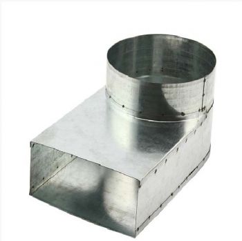

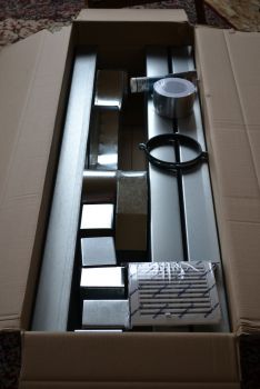

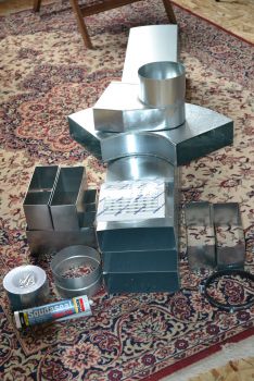

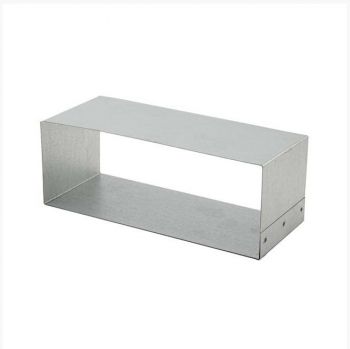

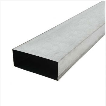

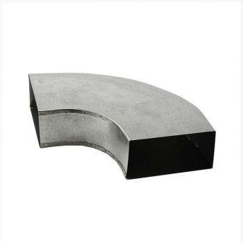

Определился я наконец то какие трубы взять для вентиляции. Буду брать плоские металлические размером 220х80. Это даже немного превышает диаметр 150 мм. Заказал сейчас через интернет, завтра должны доставить из Голландии. Такого размера плоской трубы, а тем более металлической в строймагах здесь нет, только кругляк и плоский пластик.
Сегодня объехал несколько магазинов. Максимальные размеры плоских пластиковых 204х60 и 220х55. Первые качественные и подороже, вторые дешёвые и им еще форму из плоской прямоугольную надо придать. Если заказывать плоские пластиковые большего размера 220х90 они будут процентов на 50 дороже моих металлических. Выбрал золотую середину :)
Молодцы голландцы оперативно работают. Посылку уже получил. Теперь голова не болит из чего и как вентиляционные каналы для вытяжки сделать. На днях выясню какой дымоход будет мне принадлежать, а пока буду для приточной стенку дырявить, маячки ставить, подрозетники выставлять да штукатурить.

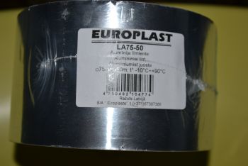

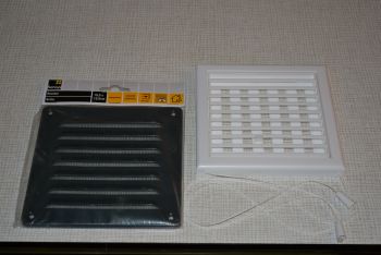

Действительно. Я и сам не сразу заметил. Кроме решетки ещё и лента алюминиевая тоже.

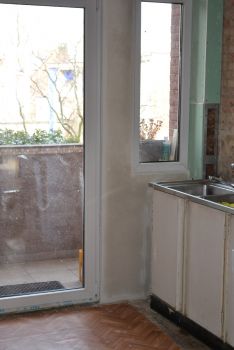

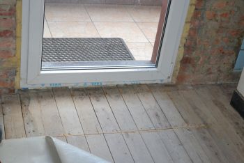

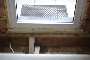

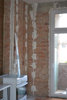

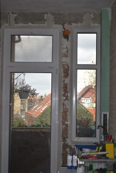

Вскрыл часть пола возле выхода на балкон. Изнутри были пустоты которые находились справа и слева балконной двери между каменным порогом и стеной. Прочистил от массы мусора, пыли и запенил.

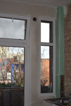

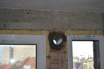

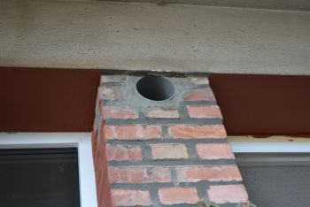

Так же сделал отверстие в стене между окнами для приточной вентиляции. Толщина стены 30 см. и перегородка тонкая, пришлось потихоньку высверливать и выбивать кирпич, чтобы нанести минимальный ущерб внешней стороне стены. Вроде с задачей справился всё прикроется решёткой.
Сегодня работал внутри комнаты напротив приточки так чуть с лестницы не сдуло :) Денёк был ветренный. Когда штиль тоже тянет неслабо. Цемент подсохнет я снаружи решётку поставлю, а снутри уже потом как оштукатурю и покрашу стенку. Решётки уже заготовил, надеюсь не замёрзнем. Подачу воздуха будем регулировать.

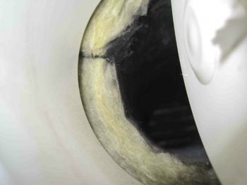

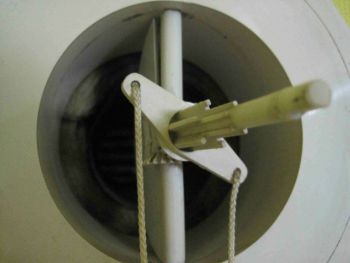

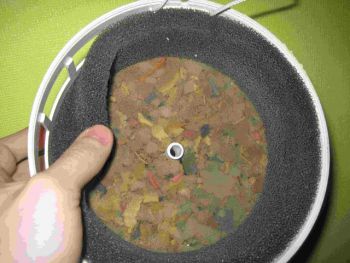

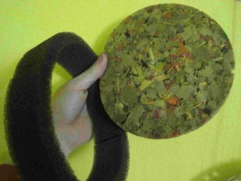

А у тебя приточка просто голая труба? Там кажется начинка должна быть типа рулончика ваты что то, точно не помню, но точно не сквозная дыра. Воздух как бы поступает но при этом не струёй а плавно, не заметно и нет промерзания.

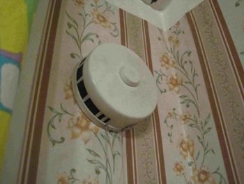

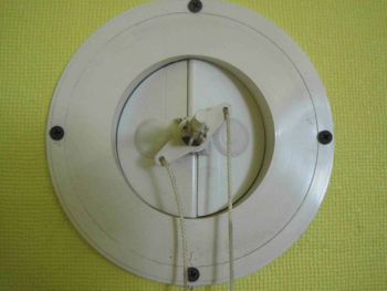

нашел фотки с нашего местного форума
post-35955-0-16572900-1425389059_thumb.jpgpost-35955-0-64762400-1425389104_thumb.jpgpost-35955-0-62042500-1425389135_thumb.jpgpost-35955-0-63368800-1425389159_thumb.jpgpost-35955-0-65375100-1425389201_thumb.jpgpost-35955-0-37860800-1425389232_thumb.jpgpost-35955-0-08030100-1425389269_thumb.jpg
 Как то так, может тебе просто круг из поролона вырезать и вложить, хоть пыль с улицы тормозить будет.
вот еще кино про приточку с фоток:
Ага,Паша в правильном направлении ведёт,я вот тоже хотел сказать что нужно как минимум от уличной пыли фильтр ставить.
Насчёт фильтра для пыли согласен. Нужно будет поставить. По поводу промерзания это вряд ли, здесь климат не тот. На следующую зиму глянем как оно. Если что примем меры. Думаю две решётки и фильтр против пыли будут способствовать более плавному прохождению воздуха. Может в трубу ещё вроде рассекателя из пластиковых трубок сделать и вставить?

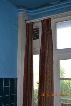

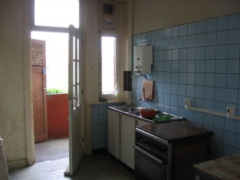

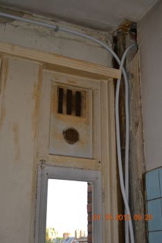

Вот так выглядела вентиляция кухни и ванной до начала ремонта. Значит не мёрз народ :)
Ну если с такой вентиляшкой народ не замерз,то уже проще. И фильтр снизит скорость потока воздуха. Надо еще  fomins'а попросить,он тебе фильтр циклонный придумает :D

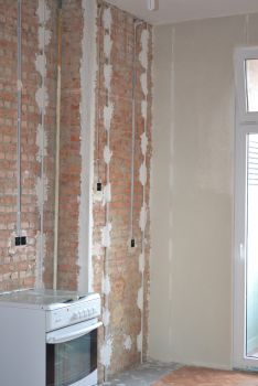

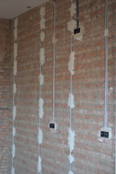

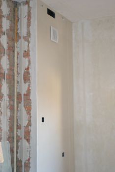

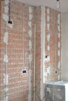

Стенку за стенкой подготавливаю и штукатурю. На этой стене по электрике две двойные дополнительные, вверху для освещения под навесными шкафчиками, одна отдельная розетка и кабель для микроволновки и розетка для встроенного холодильника с морозилкой внизу. Микроволновка и холодильник будут распологаться в шкафах высотой 220 см. плюс ножки 8 см.

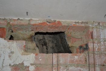

Завтра в дымоходе буду делать отверстия для вентиляции под вытяжку и для естественной тоже. С этим разберусь потом перейду к противоположной стене.

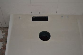

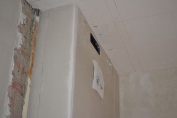

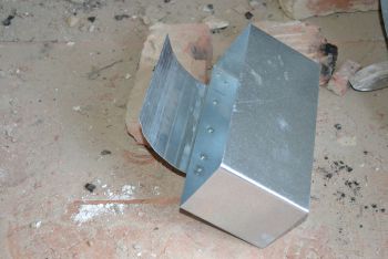

Вскрыл дымоход. Он оказался в этом месте немного уже в ширину хотя на крыше я измерял вроде 200х200 и смещается слегка влево. Отверстие для вытяжки в дымоходе смонтировал из куска металла предназначенного для соединения вент.каналов и еще к нему прикрутил небольшой "трамплинчик" из профиля для придания воздушному потоку направления вверх. Отверстие для естественной вентиляции смонтировал ниже из куска метал. трубы на 150. Временно пока поставил решётку, чтобы насекомые не залетели, не заползли.

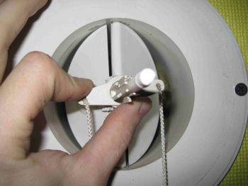

Тяга у естественной кажись неплохая, листик бумаги прилипает. Подготовительный этап пройден, но вопросы остались. Естественная вентиляция у меня не совмещена в одной трубе для вытяжки, поэтому использование обратного клапана для неё посчитал нецелесообразным. Если что поправьте.
И ещё. Клапан бабочка на самой вытяжке будет стоять, но сам вентиляционный канал остаётся открытым начиная от дымохода. С него могут залетать, заползать всякие мухи, комары, может и мыши тоже путешествуют не знаю. Если поставить сетку или решётку есть вероятность того, что она может забиться пылью, грязью, а место это не будет обслуживаться так как будет закрыто под потолком. Пока не знаю как лучше сделать.
, т.е. квадратное отверстие (принудителная вытяжка от плиты) и круглое (просто принудительная вытяжка) выходят в разные вертикальные вент каналы?
У себя выход из вент канала в квартирную трубу делал "с карамана", не с самого дна шахты, чтоб падающие с крыши трупики голубей (было и такое) не затыкали вент канал (но соотв "на всякий пожарный" должен быть доступ для очистки).
А сетки забиваются быстро, в особенности из кухни с жирным воздухом.
К квадратному отверстию будет подключаться принудительная вытяжка для варочной поверхности. Круглое расположенное ниже естественная вытяжная вентиляция без принуждения :) Оба отверстия выходят в один дымоход.
Для мелких трупиков место есть аж до самого пола :D Доступ для чистки квадратного отверстия (если там поставить сетку) сделать можно через потолок, но тогда оно будет почти вплотную с решёткой естественной вентиляции что не совсем красиво :( Надо ещё интернет хорошо "полистать" и выбрать.
При работающей принудиловке часть воздуха обязательно будет возвращаться в помещение, если этому не помешать установкой клапана.
