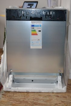

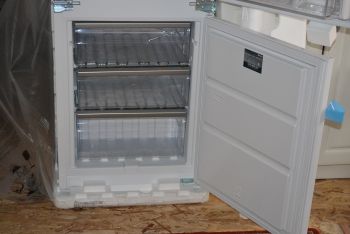

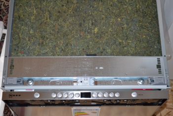

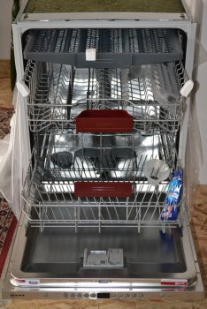

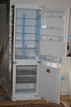

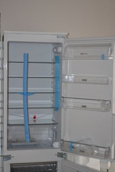

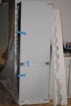

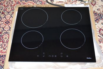

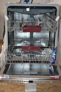

Вчера пришла ещё пара заказанных аппаратов для кухни. По производителям у нас получилась сборная солянка. Холодильник Bauknecht A+, посудомойка Neef A++ они не будут видны поэтому не страшно. Сегодня просто открывали глянуть что и как поэтому сфотал. У варочной панели тоже смотрел с какой стороны кабель и какой длины, чтобы лучше розетку расположить. Вся остальная техника - микроволновка, вытяжка, варочная панель и духовка это Amica по вашему Hansa. Всё заказывал в интернете через немецкий вебсайт с отделением в Голландии с бесплатной доставкой на дом. По ценам намного дешевле чем в Бельгии. Amica у нас вообще не купить. На Neef просто заоблачные цены. Надеюсь всё будет работать без  проблем хотя бы несколько первых лет.

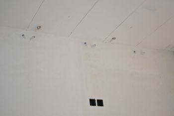

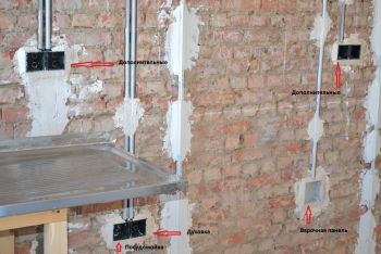

Сегодня делал предварительную разметку розеток для техники на противоположной стене. Для посудомойки отдельная розетка и подключение на отдельный автомат за УЗО вместе со стиралкой. Духовка отдельная розетка и подключение на отдельный автомат 20 А. Варочная панель кабель 3G 6 мм специальная розетка и подключение на автомат 32 А. Четыре дополнительные розетки. Вытяжка и холодильник будут просто подключены в шлейф розеток. Для микроволновки электрик сказал, что желательно бы сделать тоже отдельную розетку и на отдельный автомат. Буду выполнять :)  Через выключатель заведу ещё дополнительный кабель в кладовку на балкон для установки освещения.

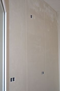

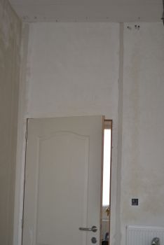

Ну вот помещение для кухни оштукатурено.

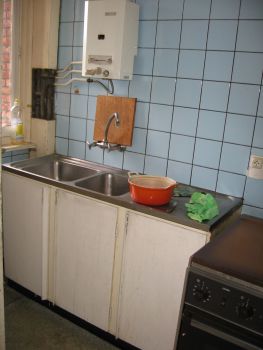

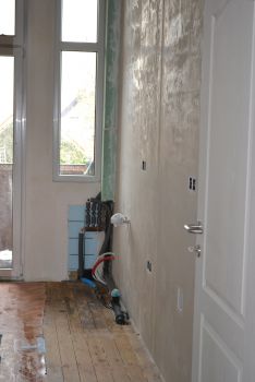

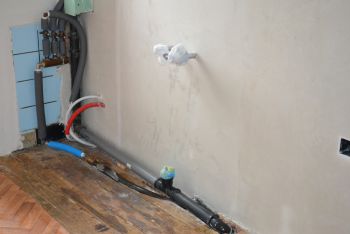

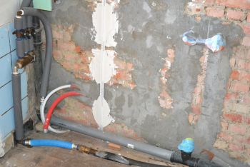

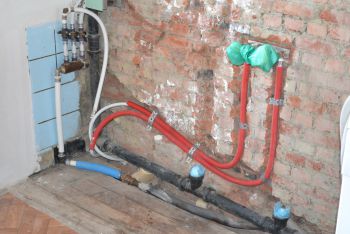

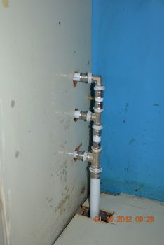

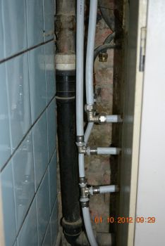

Но пока о подводке воды и сливе для кухонной раковины и посудомойки. Изначально всё было как на первой фотке. Вода из подвала была подведена под мойку свинцовой трубой и из моей же квартиры расходилась такими же свинцовыми трубами на верхние аппартаменты через мою спальню и кухню. Приглашённый охренительный специалист по сантехнике рожденный в Бельгии и имеющий все мыслимые дипломы по данной специальности заменил трубы идущие через спальню на новые металло-пластиковые, одну пустив под полом спальни запитав мою ванную комнату, другую зафигачил под потолком спальни запитав квартиру сверху справа и еще одна труба ушла наверх запитав квартиру сверху слева. Всю разводку он сделал через пропилы старых шкафов под раковиной.
Теперь, чтобы убрать все эти шкафчики под мойкой, сделать подводку воды для новой мойки, пришлось опять всё переделывать. Это вышло в дополнительные 140 евро на материал и 80 за работу для приглашённого специалиста. Всё сделали на пресс. В уголке этом мне пришлось не один день поработать. Убрать всё лишнее, замазать разбитые стены и штробы, заштукатурить.
Для мойки сколотил каркас из бруса. Теперь удобно подключать, отключать, передвигать.

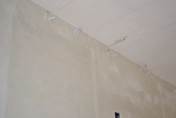

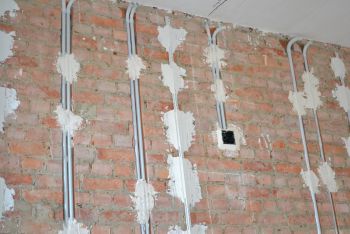

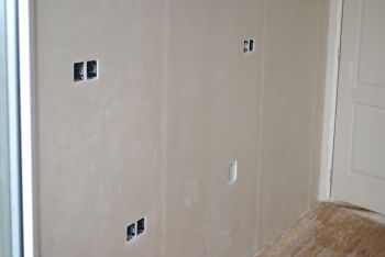

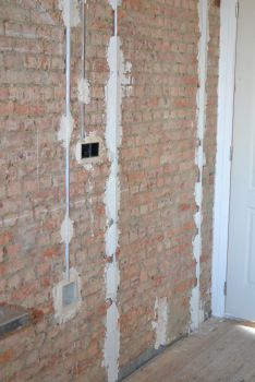

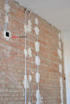

Теперь по электрике. На этой стене так же как и на противоположной сделал штробы, в них заложил пластиковые трубки, подрозетники выставил на уровень маячков, всё поставил по уровню на быстро схватывающийся гипс и заштукатурил. Розетки для варочной панели и духовки будут расположены в соседних шкафчиках  справа и слева соответственно. Для посудомойки тоже розетка будет расположена справа. Как то побоялся я под раковиной сделать розетку для посудомоечной машины, поэтому расположил её справа рядом с розеткой для духовки, но кабель на каждую розетку будут подходить отдельно. Пластиковые уголки одетые на трубки позволят потом сверху свободно завести эл. кабель в подрозетники.

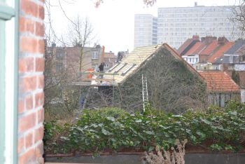

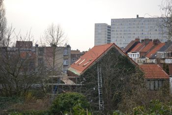

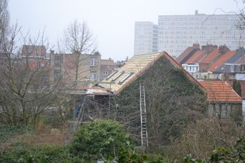

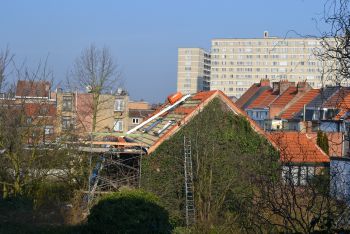

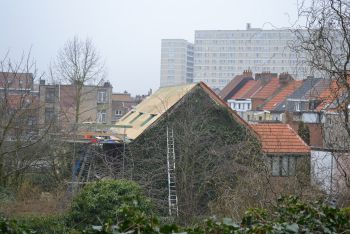

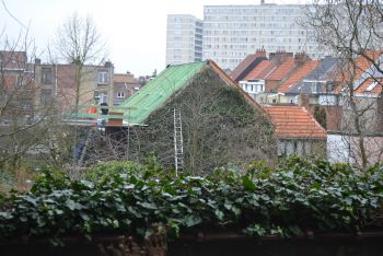

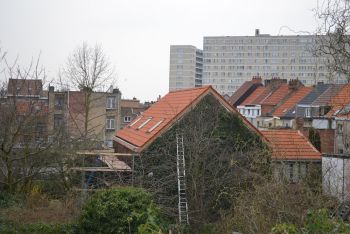

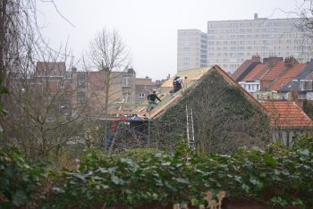

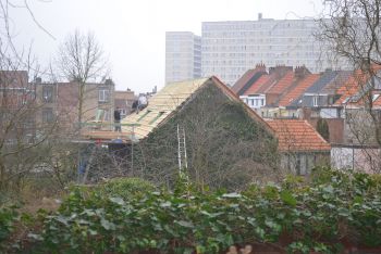

Пока на кухне вожусь одним глазком подглядел из окна как ребята крышу черепичную меняют. Хорошо сделали добротно. Тысяч 30 евро она хозяевам наверно вышла. Но и работа тяжелая. Каждый день на верху как птичка на жердочке и постоянный риск съехать вниз.

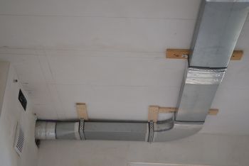

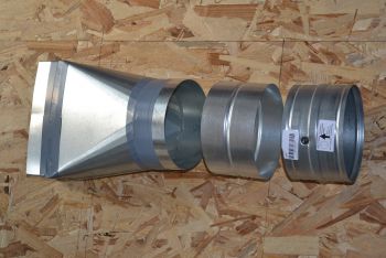

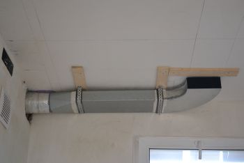

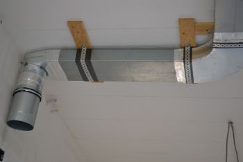

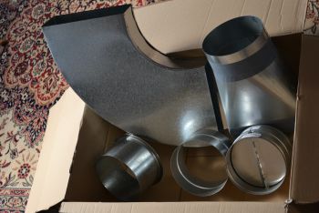

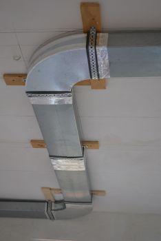

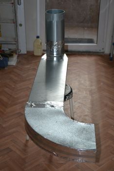

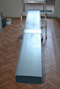

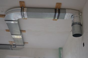

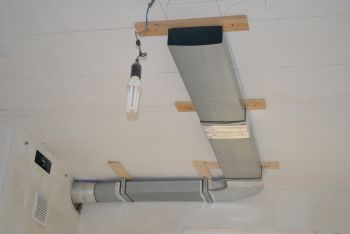

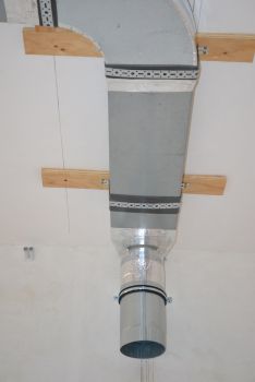

Для вентиляции пришлось еще несколько зап. частей заказать дополнительно. Закончил сегодня монтаж воздуховодов. Всё вывел в крайний дымоход. Крепил на куски прессованной фанеры. Сам крепёж делал из металлической полоски. Для мягкости в местах крепежа наклеивал ленту для ПН. Для стыковки всех частей воздуховодов использовал клей-мастику, саморезы и клейкую алюминиевую ленту.
Сейчас буду навешивать вытяжку и тестировать вентиляцию и обратный клапан. Ну и останется еще в этом же дымоходе сделать вентиляционное отверстие для проветривания. Обратный клапан для него тоже купил, только пластиковый.
Монументальный воздуховод! :up:  Только вот возник вопрос - а для чего прямые углы делал, почему не пустил по диагонали?
И с прямыми углами было не просто, а по диагонали было бы еще сложнее. Под 45 град. можно было не попасть в нужную точку, а гофры нет для таких плоских.
