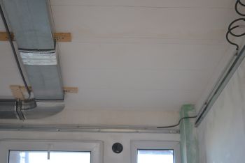

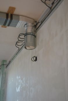

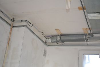

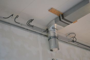

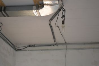

Там зачем гофра? Переход с круглого на плоский повернул в нужном направлении и в нужном месте 90* угол отрезал на нужный угол. Или если его резануть, потом прямая труба не состыкуется?
С гофрой не нужно было бы углы "ловить". 90 можно на нужный угол резать, потом прямую трубу подгонять. Уф, да ну на фиг. Я и с этим 4 дня провозился. Про диагональ я поначалу думал, но решил пойти более лёгким путём с прямыми углами. Изначально угол должен был быть один, но ввиду переноса в другой дымоход прибавился второй. Не думаю, что будут большие потери. Знаю, что чем прямее тем лучше, но.
И да если 90 резануть то он уже не состыкуется с прямой. Стыковочный размер везде 220х80. Если срезать всё расползается. Поэтому здесь или 90 или 45 и жесткое соединение. Можно было две 45 пятки использовать, но как уже писал в нужную точку на противоположной стене мог не вписаться по диагонали. Плоское гофрированное содинение на 90 или 45 решило бы проблему, но не имеется на складе фирмы в наличии.

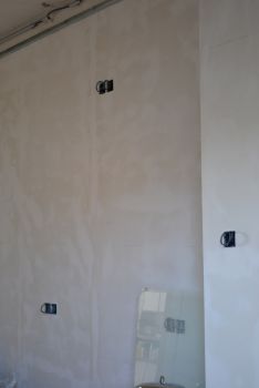

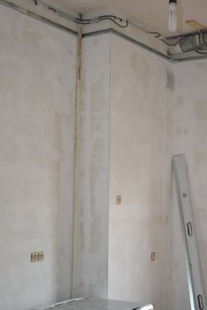

Последние две недели были очень напряжёнными. Прошлую неделю выводил стены на кухне пока на грубую. Два раза шпаклевал, два раза шкурил. "Жирафа" не используем. Так что всё вручную. Светим лампочкой, щупаем ручками и глотаем пыль. Думал плитку на фартуки положить, но не успел.
На этой неделе заказали контейнер для мусора на 8 куб. м. на четверг и пятницу. За два дня с сыном не торопясь загрузили его мешками сбитой ранее штукатурки, деревом и всяким хламом. Пахали как черти, но всё успели. До того с женой ободрали до кирпичей прихожую и всё это вышвырнули в контейнер. Между этими работами мне пришлось ещё продёрнуть до всех точек эл. кабель так как договорился со спецом на пятницу на подключение кухни.
Что в итоге. Подвал практически освобождён от огромного количества строительного мусора копившегося пару лет. Кухня полностью подключена.
А это еще зачем? В смысле - самому нельзя что ли?
Весна вот у нас.
Красотишша! :up:
Я пока научился делать только самую тяжёлую и грязную часть работы по электрике. В установку розеток, подключение каждого кабеля к щитку я не лезу. Это для приглащённого спец. по электрике. Он всё делает правильно, не допускает ошибок, даёт консультации если это необходимо, нарисует две схемы. Подготовит и проконтролирует всё для успешного прохождения контроля по электрике и получении сертификата.
На данном этапе я ещё не ощущаю в себе достаточного опыта и ответственности, чтобы сделать всю работу начиная от монтажа и заканчивая установкой и подключением. Но буду работать в этом направлении. И кто знает, может быть делая следующий ремонт я наберусь сил, знаний и наглости и сделаю всё сам :)

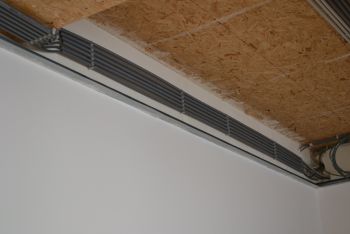

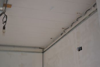

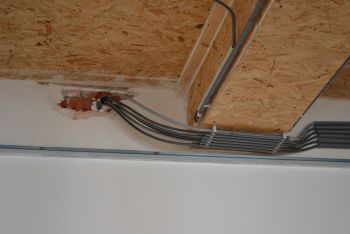

интересно ты проводку развёл. Это так по европейски чтоль или просто сам так решил? Я про повороты :) без трубок.
По европейски они могут просто гвоздиками загнутыми к деревянным балкам кабель прикрепить. Такое крепление и проводка - это моё решение. Сами то трубки больше для поддержи кабеля и эстетики, а ещё и на поворотах в трубки совать его нет никакой необходимости. Можно было по потолку всё пробросить, но здесь сделал по стенкам, чтобы кабель подвесам для каркаса потолка не мешал.

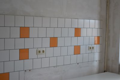

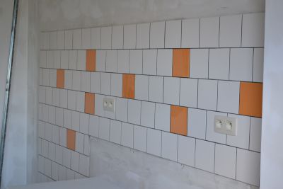

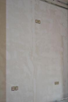

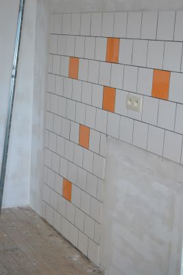

Осилил за пару дней фартук на одной стене. На другой будет почти такой же. Плитку брал самую недорогую и обычную. Решили всё это немного разбавить цветной. Цветная оказалась на 1мм. меньше, что я заметил поздновато. Пришлось приспосабливаться так как просто всё белое как то скучновато. Затирку использовал максимально тёмную. Не обошлось без косячков, но я старался.
фартук  прямо  в ссср отправляет с перрона  ))) сама плитка,   до боли знакома
К сожалению, да. Розетки надо было делать симметрично плитке.
Ну вот так вот получается. У вас там евроремонты, европейские стили и направления, а мы тут по СССР ностальгируем. Надеюсь у будущих покупателей этой квартиры глядя на эту плитку не возникнет никаких ассоциаций связанных с Советским Союзом.

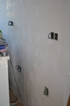

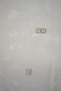

Как бы теперь, опытный,  стал монтировать подрозетники на плитке, в какой последовательности?
Моей ремонт делали, типа покрытие новое акриловое, которое год не продержалось, распилил пополам и вынесли
Подрозетники были установлены до оштукатуривания, потом штукатурка, проводка кабеля, установка розеток и последнее плитка.
"Стакан" ставят уже в готовый вырез в плитке, а до того хвост выводят примерно в нужное место и сворачивают в выдолбленной нише. Остатки ниши замазывают при укладке плитки и установке стакана.
