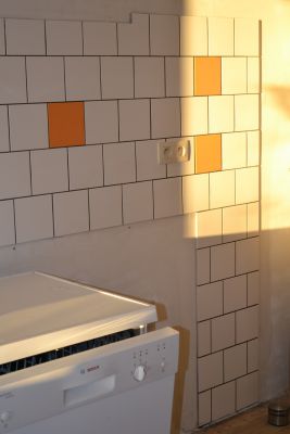

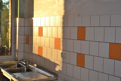

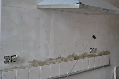

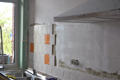

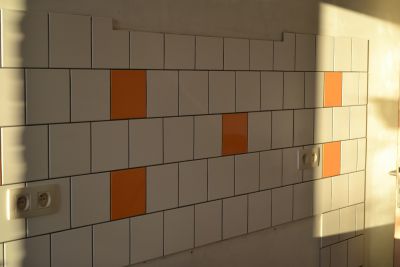

Значит симметрия плитки и розеток закладывается заранее. Если буду делать потом другую кухню учту это. В моём случае сделать симметрию не представляется возможным. Всё останется как есть.

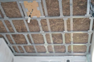

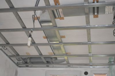

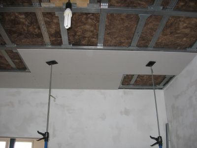

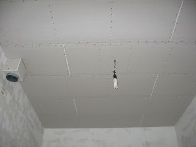

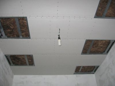

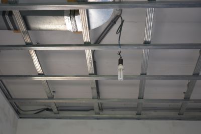

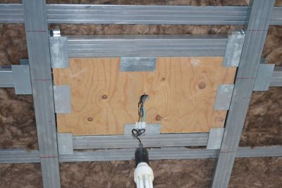

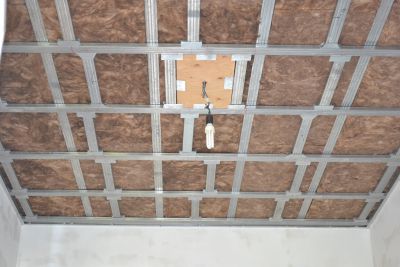

Закончил каркас потолка на кухне плюс изоляция. Изоляцию в этот раз использовал Knauf. Послезавтра должны подвезти ГКЛ и буду обшивать. Ну и немного цветущих растений.

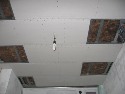

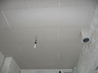

ГКЛ привезли наконец-то. Продвигаюсь дальше потихоньку.

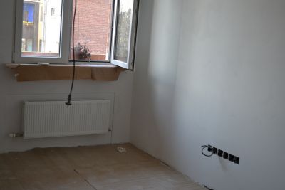

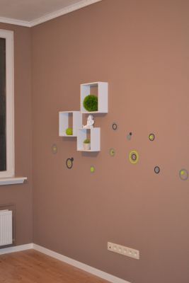

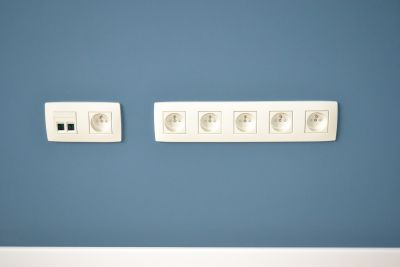

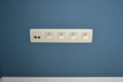

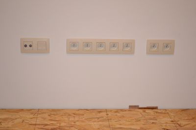

Windsor, на какой-то картинке видел у тебя 6 подрозетников в ряд с одинаковым интервалом, но не видел фото с установленными розетками. У вас есть рамки на 6 мест?
Да был такой косячок по началу в первой спальне. Потом пришлось рамку слегка подпилить. В дальнейшем такой оплошности не допускал если нужно было больше розеток поставить в ряд. Рамок на 6 мест нет. Думаю это потому что максимум розеток для одной точки может быть только 5.

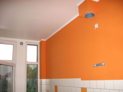

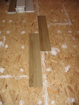

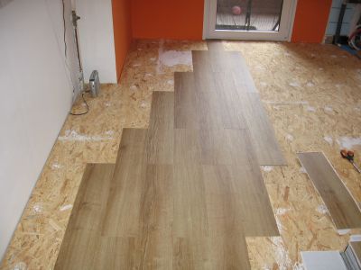

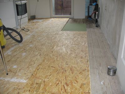

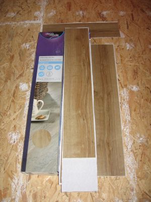

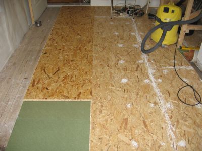

Потолок на кухне зашпаклёван, загрунтован и покрашен на два раза. Черновой пол из ОСБ положен, отверстия для шурупов зашпаклевал, осталось зашкурить всю поверхность. На пол буду клеить самоклеящиеся виниловые полоски, размером как ламинат. Сегодня покрасил одну стенку в цвет.

какой яркий радикально оранжевый цвет, или почти оранжевый, персиковый :)

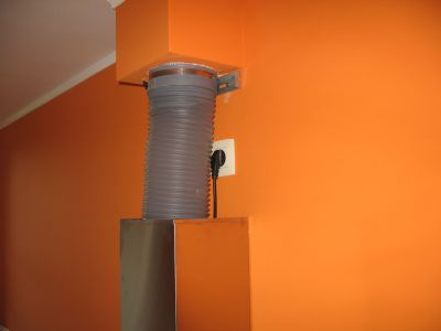

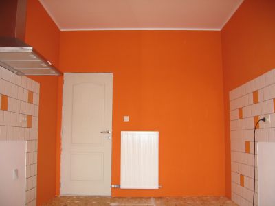

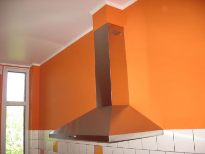

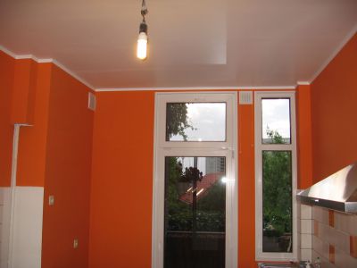

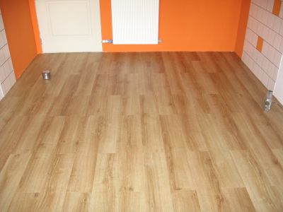

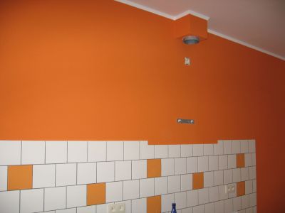

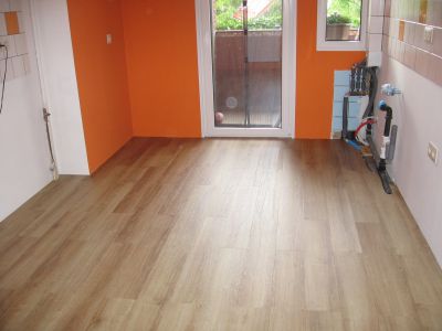

Ну вот все стены покрашены в цвет. Вокруг двери на балкон и узкого окна справа вклеены пластиковые уголки. На приточную вентиляцию установил решётку. Повесил и подключил вытяжку. На черновой пол из ОСБ наклеил самоклеящееся виниловые полоски. Начинал клеить с середины комнаты. Полоски резал ножницами, но можно и ножом. Качество хорошее, произведено в Бельгии. Надеюсь не отклеятся. Толщина 2 мм. Верхний слой немного грубоватый. Гарантия 5 лет. Если неплохо себя пол покажет поклею такой же в зале. Реально лучше чем линолеум.

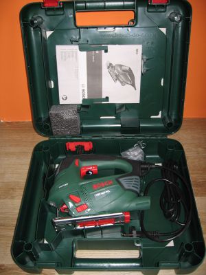

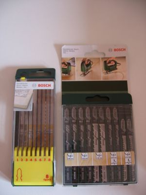

Закупил то, без чего невозможно будет обойтись при работе по сборке и установке кухонной мебели. Лобзик и два набора пилок заказал через интернет. Профессиональный набор уже брал сам в магазине. Они как раз подойдут для чистого выреза в столешнице под варочную панель. Ну и вообще теперь с лобзиком любая распиловка по дереву и не только будет здорово облегчена. Очень хотелось взять синенький Bosch, но пока буду этим руку набивать.
Для обрезания столешницы дисковая пила и полотно на 60 зубьев имеется. Всё буду делать в первый раз. Надеюсь, что получится аккуратно и без косяков. Буду сто раз отмерять и один раз отрезать.

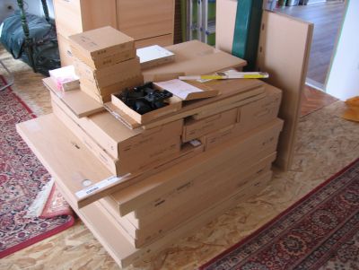

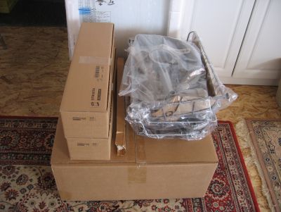

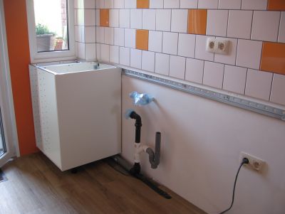

В четверг поработать не удалось. Пока съездили в IKEA, заказали, сами коробки набрали, правда привозил не сам. У них там небольшие грузовые автобусы такси дежурят, доставили за пять минут. Пока с сыном на третий этаж всё перетаскали желание что то ещё делать быстро улетучилось. Получились вот такие две кучки коробок плюс две столешницы.

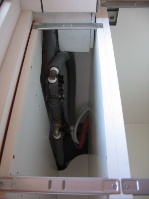

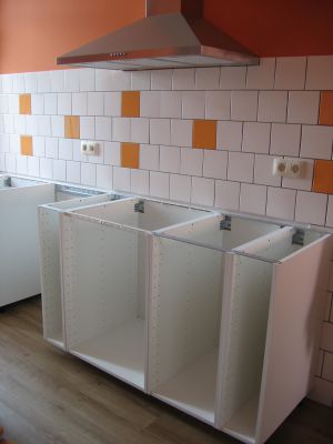

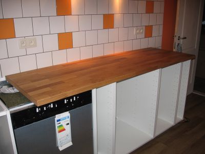

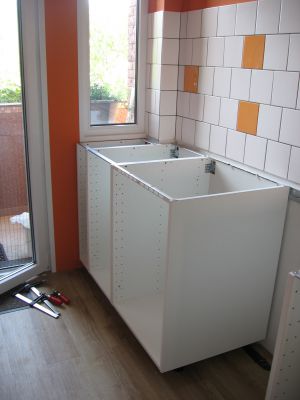

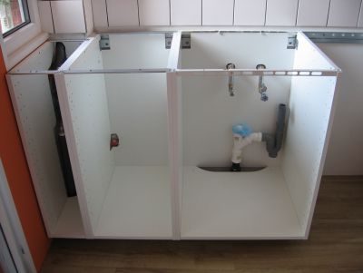

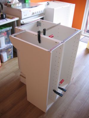

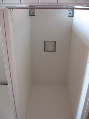

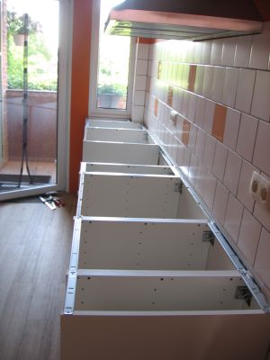

В пятницу собирал шкафы. Вымерял и вырезал под трубы первый шкафчик. Сегодня уже занимался установкой. Три от окна полностью готовы и выставлены, остальные четыре еще нет. А так же с посудомойкой повозиться придется.
Столешницу пока просто положили глянуть как оно будет выглядеть потом :)

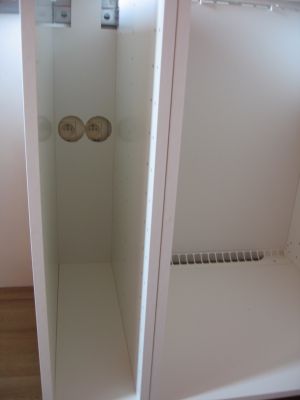

Икеевские тумбы навешиваются на стену, без ножек по задней стороне? Я не кухонщик, но такое впервые вижу. Это нормально, кто-нить в курсе?
PS На одной из фоток вроде чернеет ножка под задней стенкой
