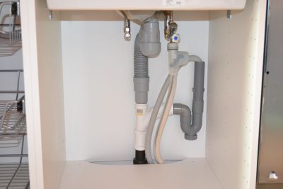

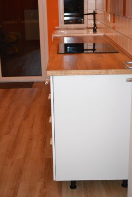

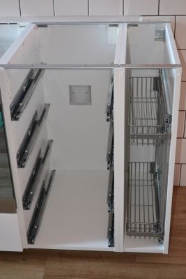

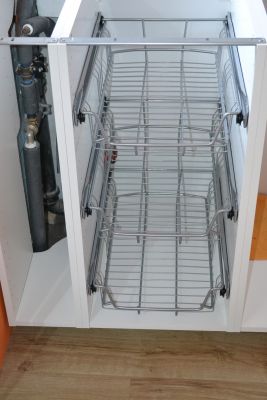

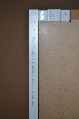

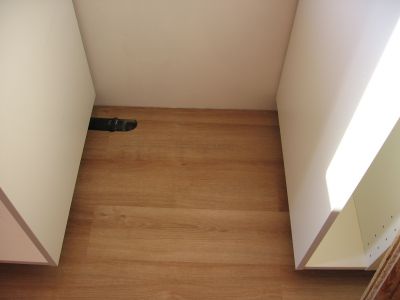

Как бы я не хотел, но сливная труба канализация и трубы для воды у первых трёх шкафов не позволяют установить ножки у задней стенки. Сами шкафы дополнительно навешиваются на достаточно мощную металлическую планку и закрепляются специальными защёлками. Держиться очень крепко. Все остальные шкафчики имеют много ножек сзади и спереди.
У кухонных нижних шкафов Ikea можно и не ставить ножки назад, но я всё же предпочитаю их устанавливать поэтому и взял для семи шкафов семь комплектов ножек по 4 штуки в каждом.

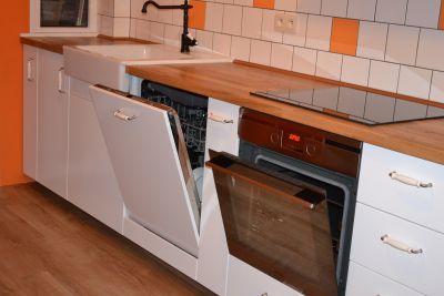

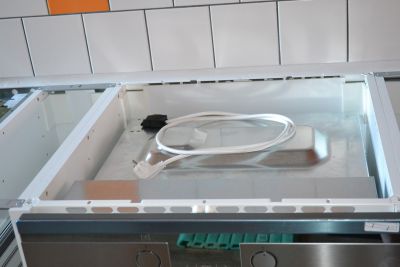

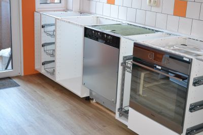

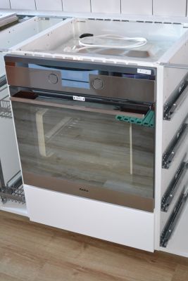

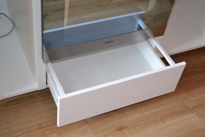

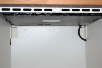

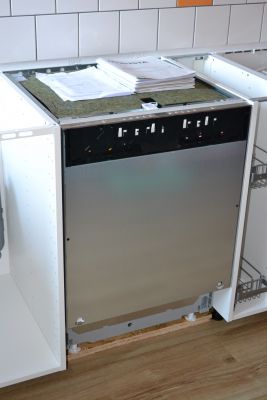

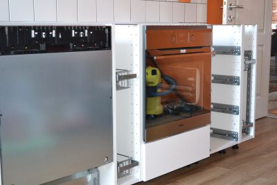

   Пока потихоньку собираю то, что не будет мешать установке столешницы. Поставил и подключил, но ещё не закрепил посудомойку, а то без неё никак. Поставил и примерил духовку. Так как техника не родная есть небольшие расхождения. Духовку пришлось приподнять на 9 мм. Зазор между столешницей и дйховкой должен быть минимум 5 мм для вентиляции индукционной варочной панели. В результате этого между нижним ящиком и духовкой увеличился зазор. Он конечно не особо критичен когда смотришь сверху вниз. Ну может ещё подрегулирую эти рсстояния после установки столешницы.

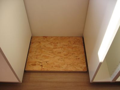

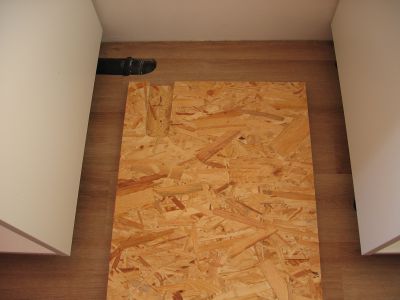

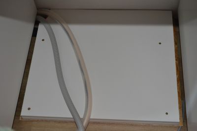

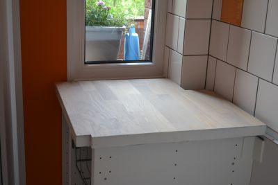

   Для посудомойки тоже пришлось делать небольшую дополнительную плдощадку из за выпирающей сливной трубы.
Завтра, послезавтра нарежу столешницы, посталю раковину, подключу воду и почти готово. Останутся мелочи. Дверки навесить да ручки прикрутить.

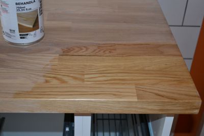

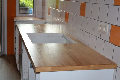

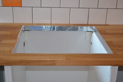

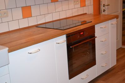

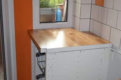

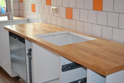

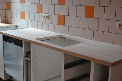

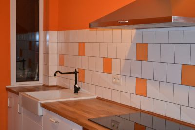

Столешницы нарезал. Срезы обработал силиконом. Бесцветного не было, замазал белым. Сегодня в Ikea купил масло для обработки столешниц. Ширканул нулёвкой и хорошо промазал этой эмульсией. Результат понравился. Должно простоять около суток. Советуют раз в год проводить такую профилактику.

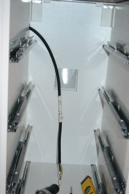

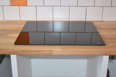

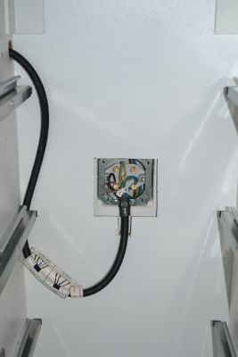

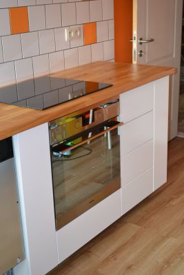

Сегодня установил индукционную варочную панель и закрепил духовку. Завтра подключу. Кабель от варочной уходит направо в соседний шкаф, от духовки уйдёт налево.

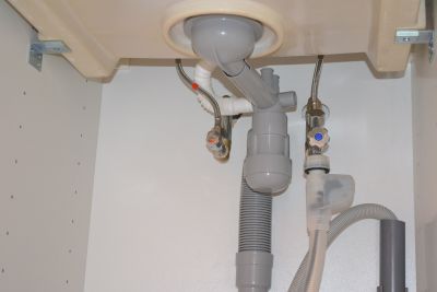

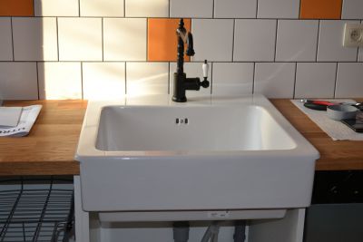

Наконец то установил раковину, кран  и подключил воду. Раковина и кран очень понравились. Качество отличное.
Завтра буду заниматься подгонкой и закреплением посудомойки. Ну и останется только дверки ручки и эта часть кухни будет готова.

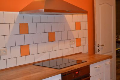

Сегодня подключил индукционную варочную панель. Надеюсь через пару дней газовую плиту можно будет убирать. До посудомойки руки не дошли, собирал ящики, навешивал дверки, выравнивал и подгонял.

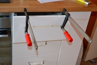

Разметка и засверловка ящиков и дверок под ручки оказалось проще , чем я думал. Осталось "поколдовать" над посудомойкой и эта часть кухни будет готова. Надо будет обсчитать стоимость шкафов на другую сторону. Купить куплю, но пока со сборкой немного погодить придётся. Нужно в первую очередь стелажи для второй кладовки на балконе сделать. А то все винтики-болтики, инструмент, да всякая мелочёвка томятся в прихожей и по углам в ожидании своего места. Окно я там в порядок привёл, осталось покрасить стены в белый цвет и стелажики нагромоздить.

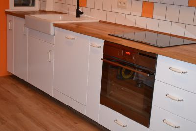

Ну вот и закончил сборку одного ряда кухонной мебели. Закупку второго ряда наверно призведу на той неделе. Не знаю за сколько дней соберу шкафы и установлю остальную технику, но на сборку шкафов и установку техники этого ряда у меня ушло почти две недели.

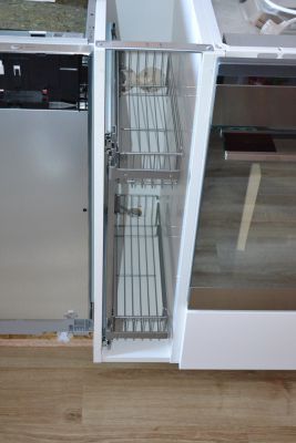

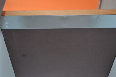

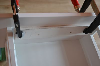

С посудомойкой пришлось повозиться. Переделал площадку на которую она устанавливалась. Пришлось сделать повыше и немного шире. Под столешницу закрепил металлическую полоску, для защиты от пара она шла в комплекте. Изначально фасад был на неё по высоте 80 см., но он не подходил т.к. при открывании упирался в корпус машины. Пришлось его обрезать на 8 см., а вниз установить планку срезав у неё внутренний верхний угол, чтобы при закрывании дверка не цепляла за неё. Такие блин происходят головоломки, когда техника не родная икеевская.
Сегодня закончил окантовку столешницы деревянным уголком. Хотя он и не обязателен, но я посчитал его необходимым, чтобы прикрыть огрехи и щели вдоль стены. По мне так как то более закончено. Духовку ещё не опробовали. На индукционной жена уже борщец варила. Понравилось больше, чем на газовой.

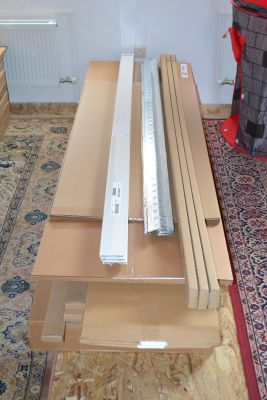

Сегодня закупили шкафы, столешницы и прочую лабуду для другого ряда кухни. Завтра начинаю сборку. Здесь тоже есть свои сложности, но возможно будет готово быстрее, чем за 2 недели я собирал первый ряд.
как то непривычно видеть такой набор стопок дсп, как то кухни в полусобранном виде в последние времена привозили :)

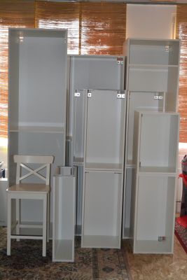

Здесь в двух стопках - 2 шкафа по 2.20 один для холодильника в другом микроволновка будет,1 шкаф 2.00 плюс сверху как антресольки на 40 см. высотой, 4 навесных по 40см шириной и 80 см. высотой ещё 4 будут стоять внизу, а так же столешница, плинтуса, фасады, 4 стула и всякие мелкие прибамбасы.

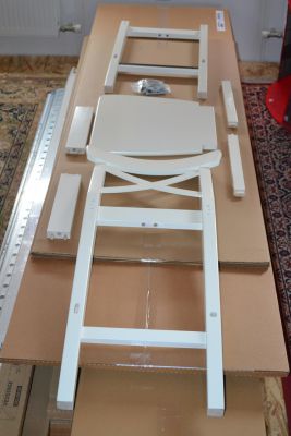

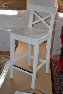

Вот результат моей работы на сегодня. Шкафы собраны большие и маленькие. Будем теперь потихоньку устанавливать по местам. Собрал ещё один стул, чтобы показать какие будут стулья. Он из разрядов барных, но не высокий 63 см. Функцию стола у нас будет выполнять столешница, а так как высота будет 91-92 см. обычные стулья здесь не подойдут, поэтому были выбраны вот такие. Очень крепкие и удобные.
Всё ламинированное ДСП для корпуса шкафов сделано в Германии.
высокие стулики  там хоть и есть перекладина для ног, а вообще ноги  будут на полу нормально размещаться ?
Высота 63 см. есть такие же 74 см. вот те высокие до пола ногами не достанешь. А эти для нашего среднего роста в самый раз. А ноги комфортно располагаются на перекладинах.
