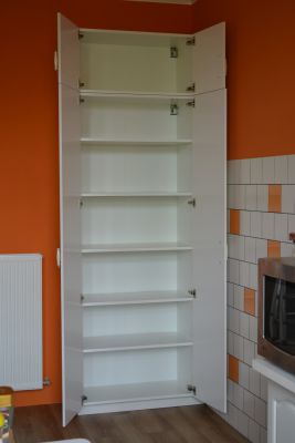

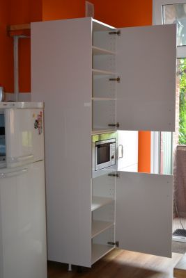

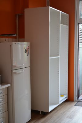

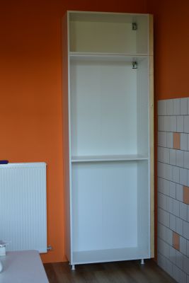

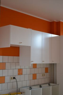

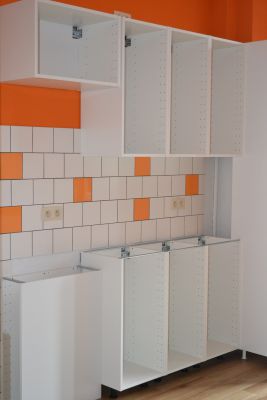

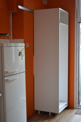

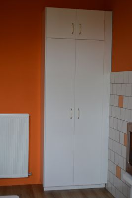

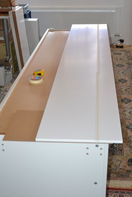

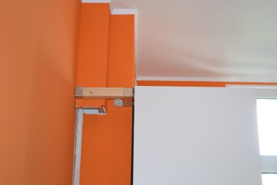

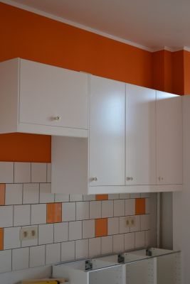

Так полдня и улетело. Сегодня успел только один высокий шкаф поставить и антресольку сверху. Высота шкафа 2 м. плюс сверху шкафчик на 40 см. высотой. Вместе с ножками 2м. 48 см. ну и еще цоколь в 6 см. будет. Этот шкаф самы высокий остальные два вместе с ногами будут 2м.28см.

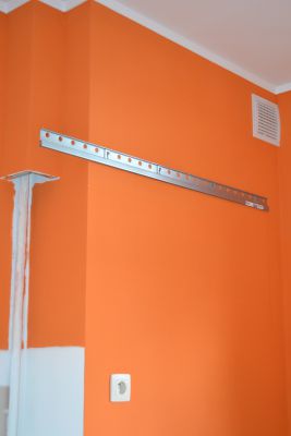

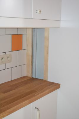

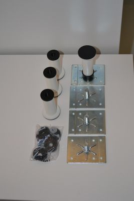

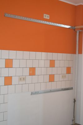

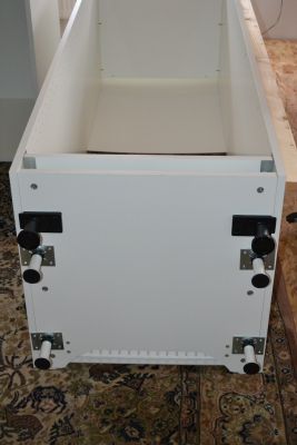

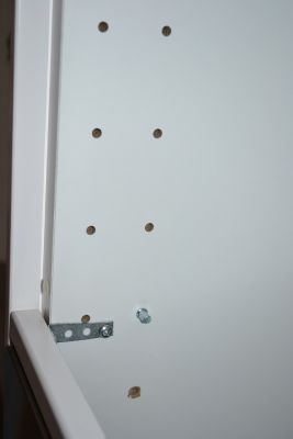

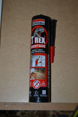

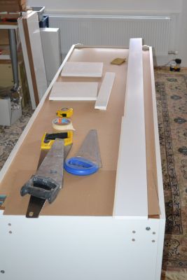

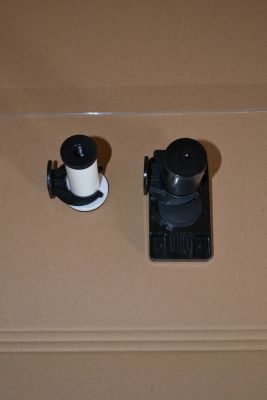

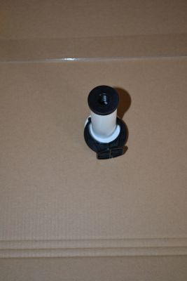

И большой и маленький навешивал на металлическую планку. Для высоких шкафов взял три комплекта других ножек. Вроде как покрепче мне они показались. С правой стороны у шкафа есть отступ от стены. Чтобы его закрыть к самому шкафу прикрутил брусок, а к бруску отрезав от панели мелкозубчатой пилой необходимую по размеру планку вклеил на монтажный силикон.

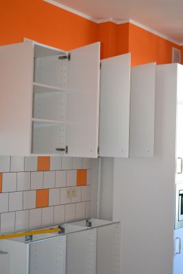

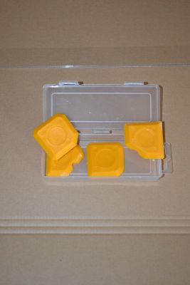

Закончил с одним высоким шкафчиком. Навесил дверки, ручки, слева закрепил дополнительную панель, прошелся герметиком по примыканию планки к стене и кафелю. Использовал такие маленькие силиконовые шпательки. Там где стена окрашена наклеил малярный скотч для окрашенных поверхностей. Он легко убирается не сдирая краску. Успел навесить еще два шкафа. С новыми ножками получилась небольшая засада. Они по диаметру меньше, чем обычные пластиковые и защёлки для плинтуса на них болтаются.  Пришлось ставить на шкаф дополнительно обычные, чтобы без проблем установить плинтус.

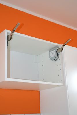

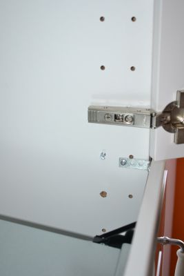

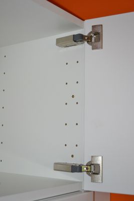

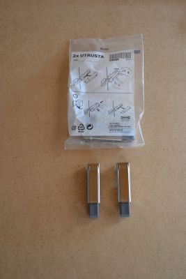

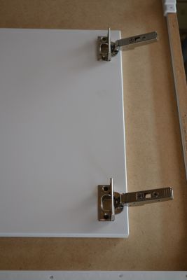

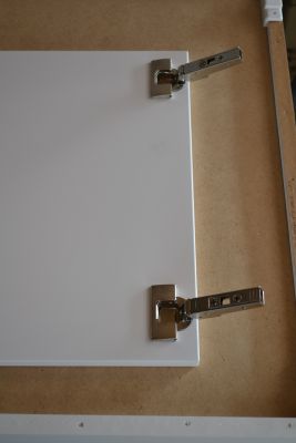

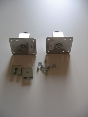

Дверные петли легко монтируются, вставил, защёлкнул и всё. Стопоры создают плавное закрывание. Каждая петля регулируется вправо, влево, вверх, вниз, что делает регулировку дверей приятным и минутным делом. Все дверные петли, стопоры и прибамбасы для ящиков австрийской фирмы Blum.

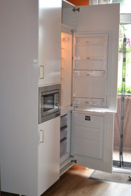

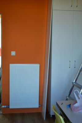

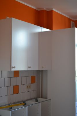

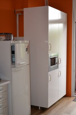

Закончил сегодня работу с двумя большими шкафами. Установил холодильник, микроволновку. Ручки поставил, дверки навесил, отрегулировал. Шкафы сразу идут в разработку. Новый холодильник загружается продуктами, старый размораживается. Пустые полки заполняются кухонной утварью. Вся встраиваемая техника установлена и подключена. Самая сложная часть по установке кухни уже позади. Осталось четыре навесных и четыре напольных шкафчика, столешницы нарезать и всё.

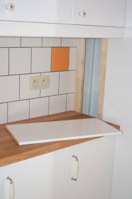

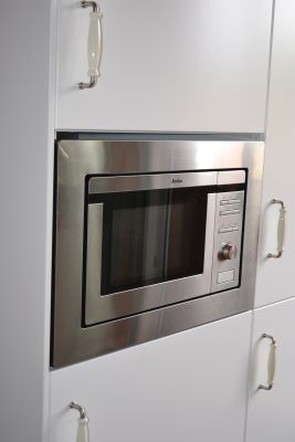

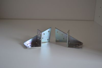

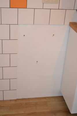

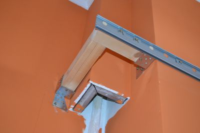

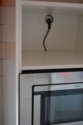

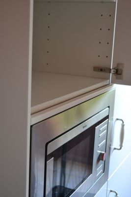

Здесь пришлось решить пару проблем. "Вылет" металлической планки за пределы стены на 20 см. усилил с помощью уголков и бруска. И вторая проблема - это опять не икеевская встраиваемая техника. Небольшой зазор между дверью и микроволновкой пришлось закрыть с помощью отрезанной от фасада полоски в 1.5 см. К ней закрепил тонкие самодельные уголки и прикрутил к шкафу. Другого ничего в голову не пришло. С великоватой дверью для холодильника пришлось смириться. Отрезать и сделать маленькую дверку сверху не представляется возможным так как нет отверстия для дверной петли. В этом вся прелесть универсальности. Будем эксплуатировать в таком виде
Холодильник с морозилкой вроде большой кажется, но на деле по глубине меньше, чем обычный. Это надо учитывать на будущее. Но нам на 3 персоны хватит. Микроволновка тоже небольшая по объёму. Для разогрева пищи само то, а для грилей там всяких теперь духовка есть.

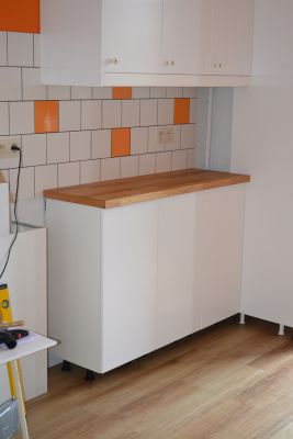

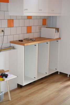

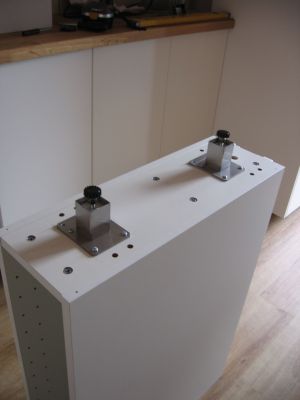

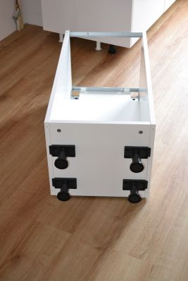

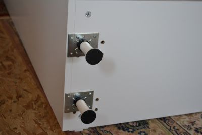

Двигаемся к финишу. Закрепил две металлические планки для навесных и напольных шкафов. Ножек не жалея ставлю по 4 штуки, хотя шкафчики всего 40 см. по глубине. Ну и сама пока черновая навеска, установка.

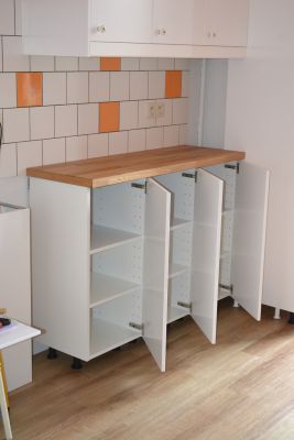

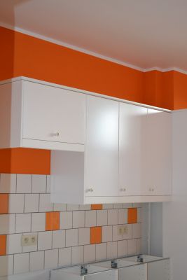

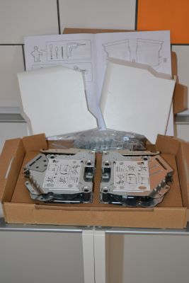

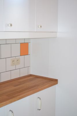

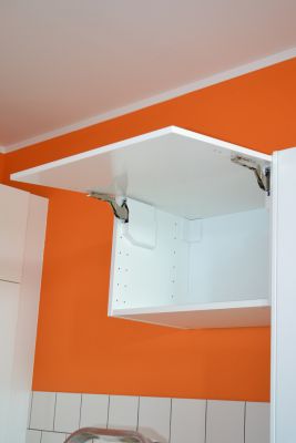

Вчера занимался навесными ящиками. Выравнивал, скреплял вместе, навешивал дверки, ручки, боковые декоративные панели и карниз снизу и сверху.
Сегодня почти закончил с блоком из нижних ящиков. Завтра-послезавтра обрежу и соберу стол-столешницу. Надеюсь к понедельнику готовность кухни к эксплуатации будет 100%.

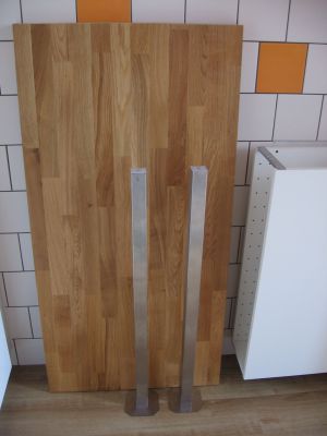

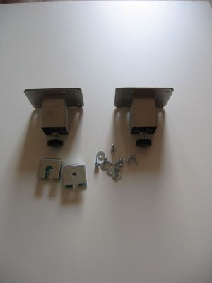

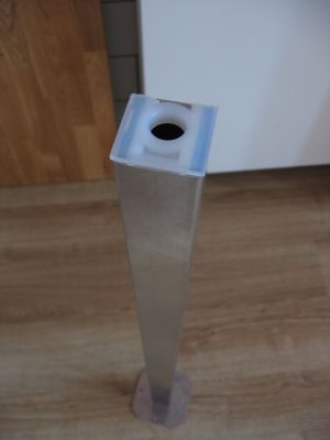

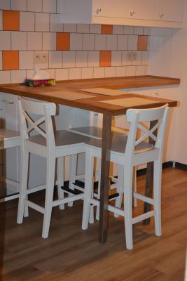

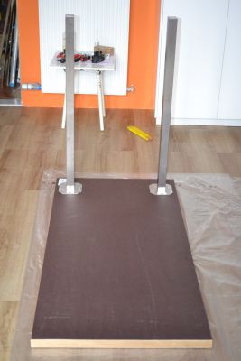

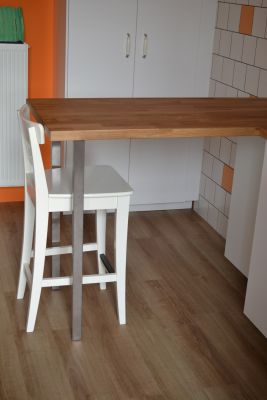

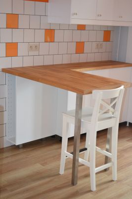

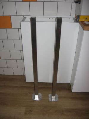

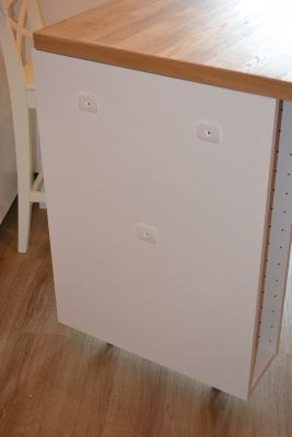

На узкий шкаф взял другие ножки, практически идентичные по дизайну длинным ногам для столешницы. Ноги для столешницы-стола оказались действительно длинноватые. Пришлось укоротить и использовать пластиковую шайбу для упора в пол. Теперь металл не поцарапает покрытие. Ну и собственно последняя сборка-монтаж импровизированного стола из столешницы. Одним краем на шкаф, другим на две ноги.
Пока на одном стуле протестировали удобство посадки и высоту стола. Результат положительный. Длина стола 1250 мм. ширина 635 мм. Вполне достаточно места для 3-4 человек. Конструкция прочная и устойчивая, но шкаф всё равно буду крепить к стене и скреплю с другими шкафами для жёсткой фиксации в одном положении.

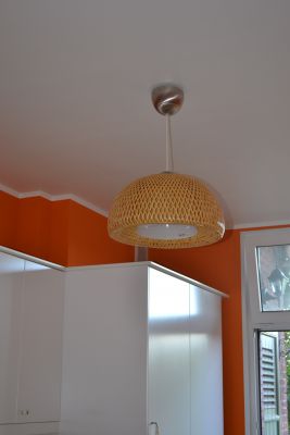

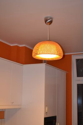

На верхнее освещение повесил абажур. Стол будет дополнительно освещать бра. Оно было выбрано из-за выключателя верёвочки. Бра пришлось немного переделать. Просверлил в корпусе дополнительное отверстие и подключил шнур сверху.
Дополнительного освещение под шкафами решил не делать. Столешница под ними не несёт никакой нагрузки и освещать это пространство нет никакой необходимости.

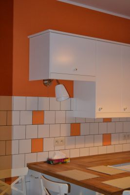

Сначала мне расцветка плитки,как и сама плитка в раскладке, как то не очень понравилась,а вот с мебелью уже совсем другой вид. Классно смотрится! :up: Можно обмывать кухоньку. :D
Так я уже не раз это на разных этапах сборки проделал. Но главный обмыв ещё впереди. Сейчас все мелочи закончу, мелкие недостатки устраню и тогда уже нас ничто не остановит :)
Да ладно?? Оранжевый цвет - очень даже для кухни! Позитивно! )

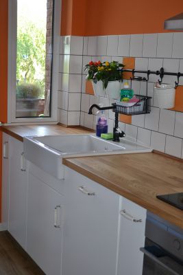

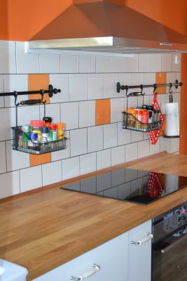

Последние штрихи на кухне - рейлинги, корзинки, ведёрки. Больше уже ничего прибавляться не будет. В ведёрках жена планировала зелень базилика и чеснока размещать, но сейчас перцы прижились как декорация. На вкус они оказались очень горькие.

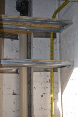

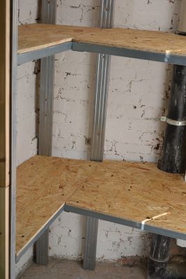

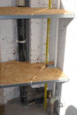

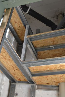

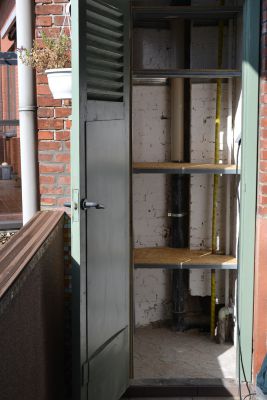

На балконе в кладовке сделал стеллажи с полками. Здесь буду размещать инструмент и сопутствующие мелкие материалы для ремонта. Уже забил под завязку. Кладовка имеет скошенную заднюю стенку  и массу труб сбоку и сверху. Поэтому обычные стеллажи из магазина здесь не получилось разместить. Чтобы не терять пространство сколхозил из кусков профиля, брусков и ОСБ вот такие полки.
