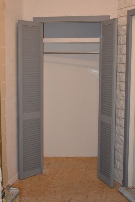

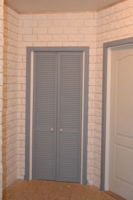

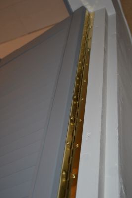

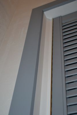

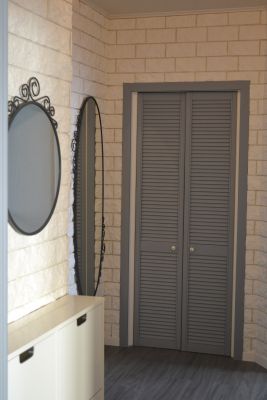

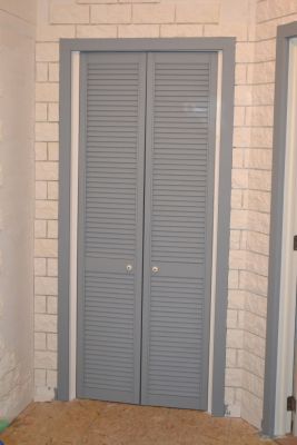

Дверки для небольшой гардеробной в прихожке покрасил и навесил. С ними получился небольшой попадос. По высоте взяли нормально, а по ширине прохлопали и на 2 см меньше нужного размера хапнули. Обнаружили это поздновато, поменять было уже нельзя. Пришлось еще немного сузить проём с помощью брусков.

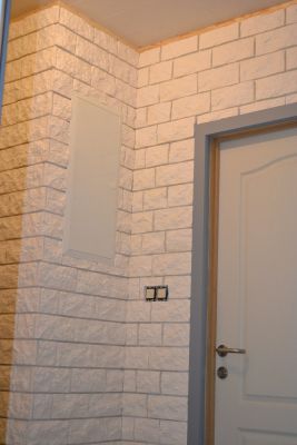

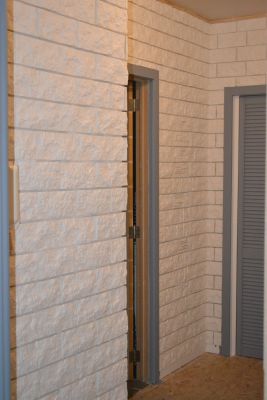

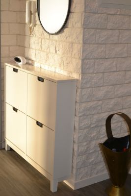

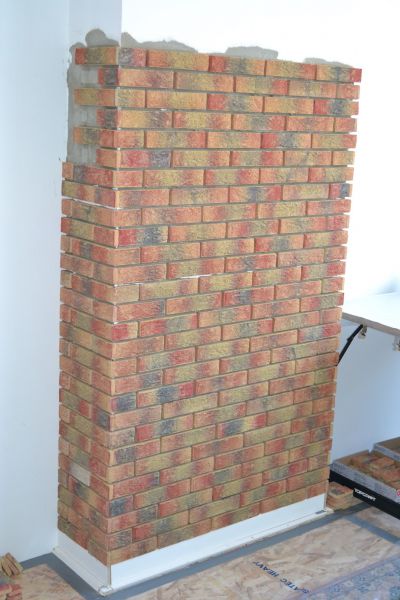

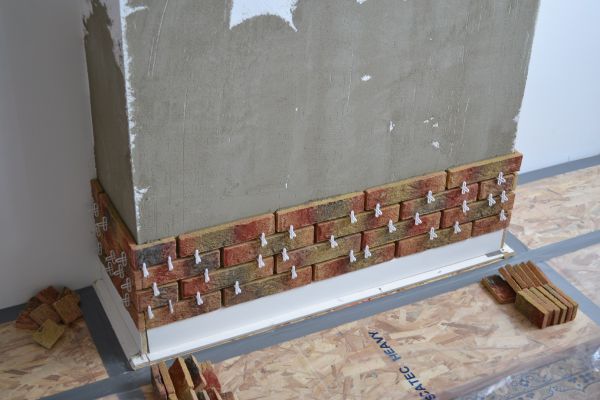

Плитка уже полностью наклеена. Сейчас занимаюсь затиркой швов. Укладка плитки "навстречу" по стенкам вылезла в несовпадении швов. Это видно над дверками гардеробной. Как мог исправил, но косяк есть. Клеить снизу начинал от плинтуса понадеявшись на ровность пола. В следующий раз буду к этому подходить более строже. Клеить в одном направлении, почаще контролировать ряды наклеиваемой плитки уровнем и не торопиться. Здесь мне в первый раз досталось такое сложноватое, небольшое помещение с пятью дверными проёмами и множеством углов.
Около 15 плиток не хватило. Мотаться в Германию и покупать коробку с 72 плитками, чтобы использовать 15 посчитал нецелесообразным. Сначала хотел просто оставить это место пустым и повесить туда большое зеркало, а потом решил собрать все обрезки и кусочки и попробовать заполнить пространство насколько возможно. Ну вот что получилось видно на последних фото. Попробую еще с ними поработать, хотя они почти закроются вешалкой.

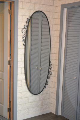

Остаётся затереть швы на одной стенке, наклеить покрытие на пол, плинтуса, окантовку на потолок. Завтра закажем немного мебели для прихожей через интернет. Большое зеркало наверно возьмём в Икеа. Надеюсь максимум за неделю пока в отпуске со всем этим закончить :)
А попробуйте-ка в следующий раз клеить начиная со второго ряда, выставив вначале по уровню профиль ПН. А дальше - банальные крестики.

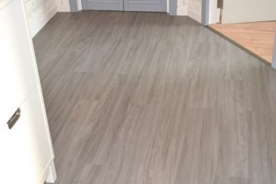

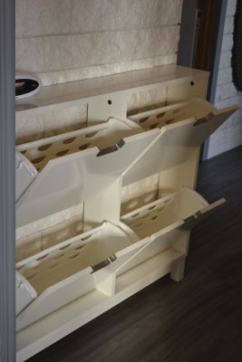

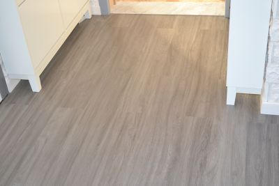

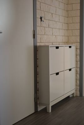

Заказ шкафчиков для обуви в Голландии не удался. Пришлось брать опять в Икеа. Зеркала тоже. Финишное покрытие на пол такое же как на кухне.

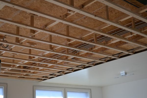

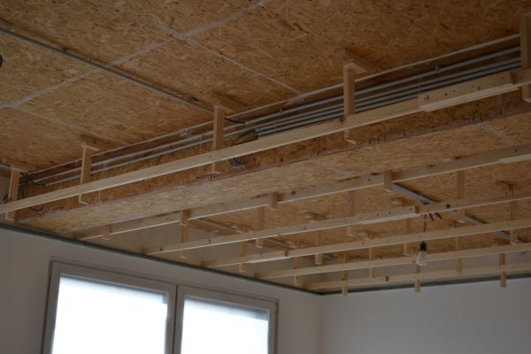

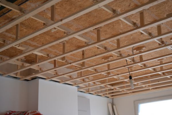

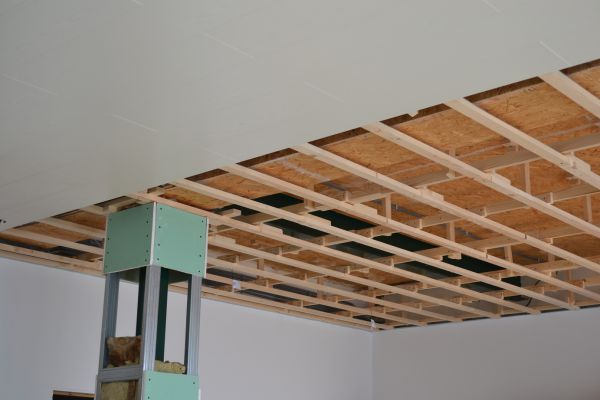

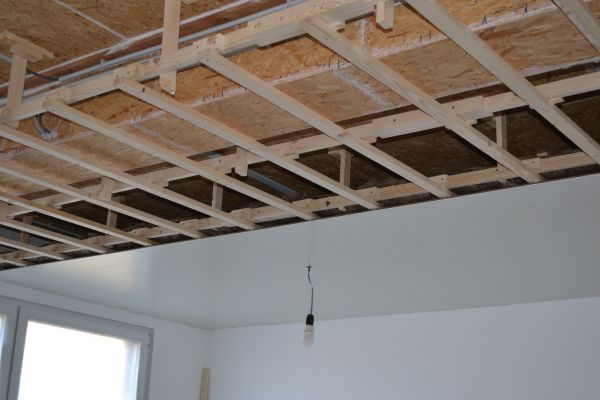

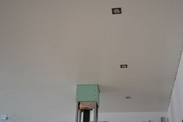

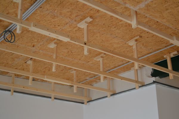

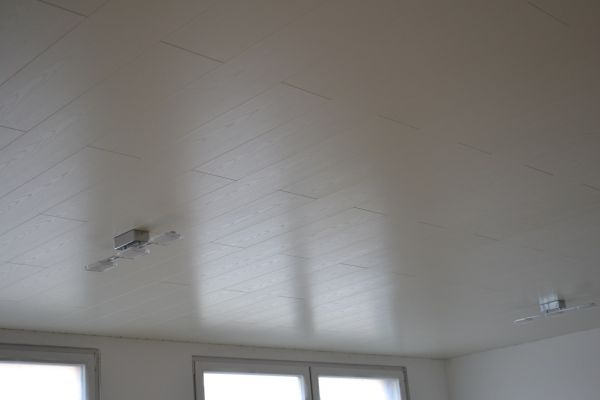

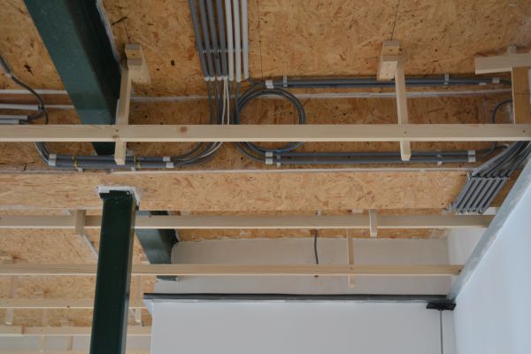

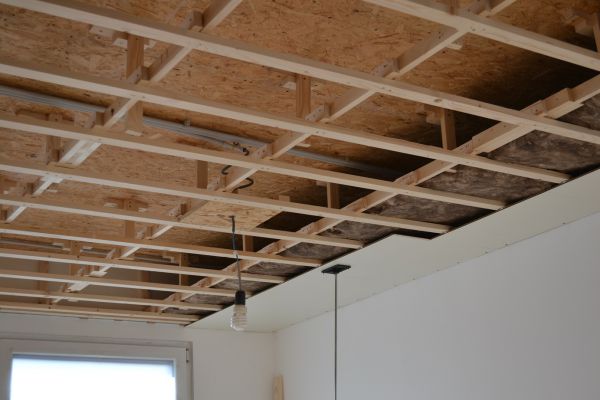

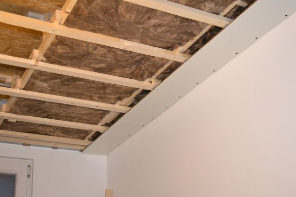

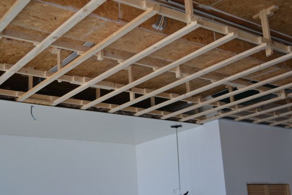

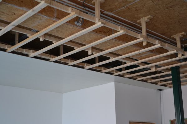

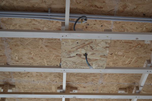

Вот и "дошли руки" до потолка в зале. Чтобы удешевить конструкцию, обойтись без пыли и массы сопутствующих работ, решили отказаться от металлического каркаса и ГКЛ, а сделать легкий и достаточно прочный деревянный каркас, проложить изоляцию и обшить панелями как в прихожей.
Металлический профиль по периметру стен был закреплен еще в прошлом году. Отрывать его не стал, а решил совместить с деревом.
Добрый вечер!

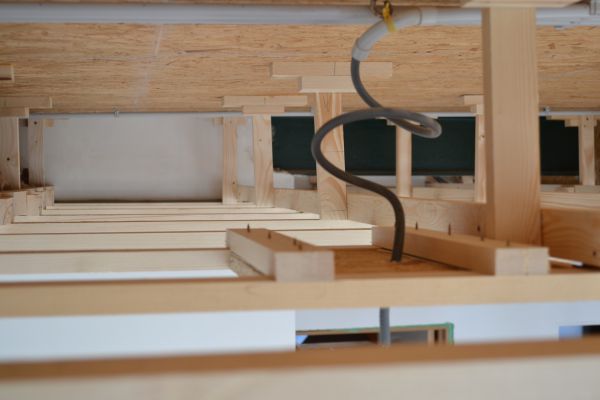

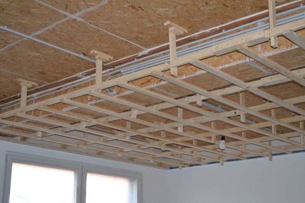

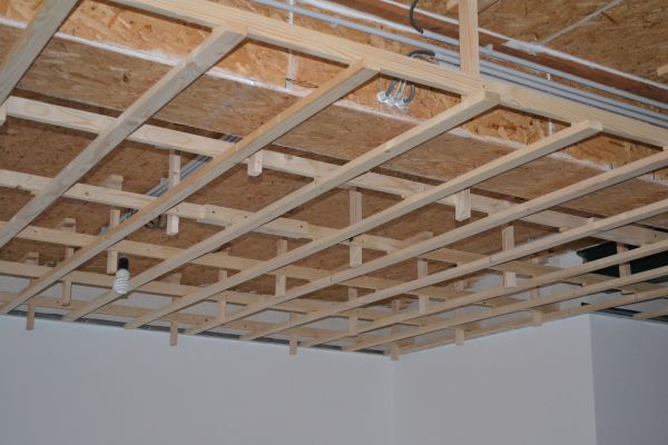

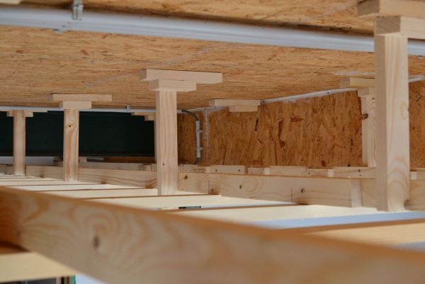

Продолжаю заниматься потолком в зале. В самом каркасе пришлось переделать крепления основных брусков создающих площадь потолка, это позволило более точнее выходить в плоскость. По периметру засверливаю, зенкую и используя шурупы для крепления ГКЛ зекрепляю к метал. профилю. Между собой планки скрепляю клипсами, которые прибиваю на небольшие гвоздики.

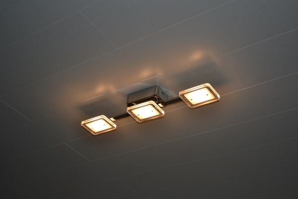

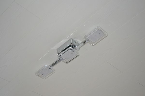

Кроме двух точек освещения, здесь будут еще споты 3 шт. Хочу взять покрупнее где то 10 см в диаметре. Дороговато правда выходит за три лампочки с трансформатором и проводами около 150 евро. Но если не найду дешевле, придёться брать.
Добрый вечер!

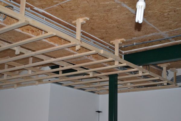

Неделя отпуска ушла на изготовление второй половины деревянного каркаса для потолка в зале. Споты взял средние по размеру. Еще будут два одинаковых энергосберегающих светильника.

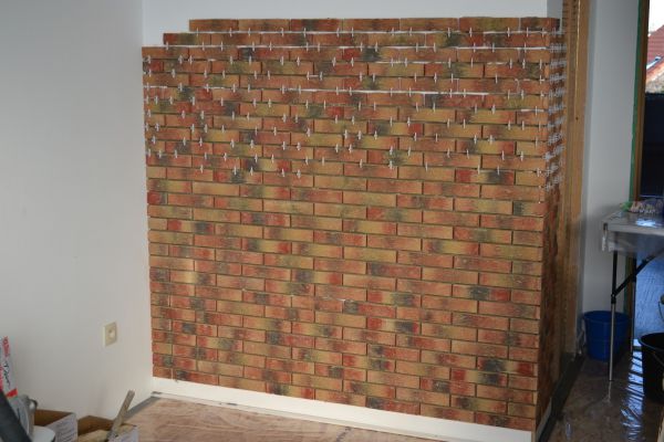

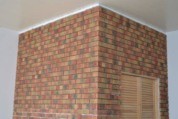

Ламинат на пол уже закупил. Колонну, угол кладовки и часть стены где проходят дымоходы хочу оклеить плиткой под камень. Её тоже заказал. Осталось только краску на стены взять, но это позже. Сейчас нужно настраивать свой организм на работу дома после основной работы и по выходным дням тоже. Так хочеться побыстрее все закончить, но как всегда на получается.

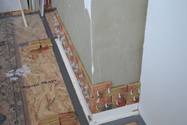

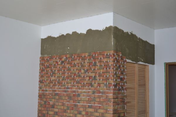

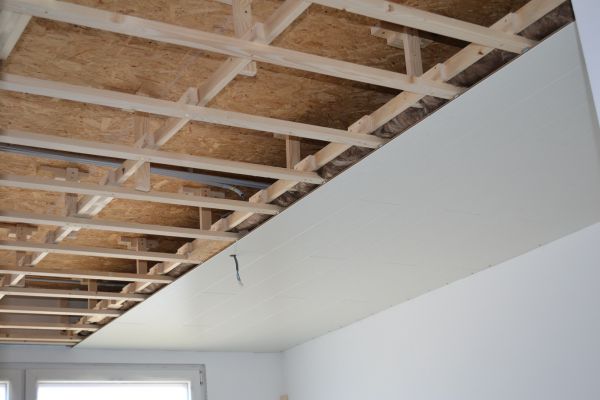

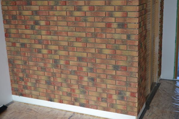

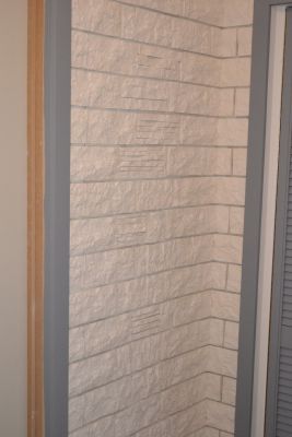

Потолок закончен, осталось только окантовка, но это попозже. Три дня занимаюсь камушками. Надеюсь до понедельника оклеить все, что наметил.

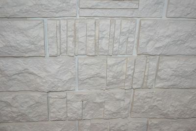

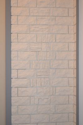

Я наверное пропустил этот момент, но внешние углы не запиливаешь, потому что не получается или просто не запиливаешь?
Внешние углы сделал просто с перехлестом по рядам с примыканием плитки к друг дружке. Про запил углов даже не думал. В случае с камнем, думаю это и не нужно. Плитка заявлена как материал бетон, но по фактуре мне напоминает песочный коржик. Даже при продольном распиле отскакивают небольшие кусочки, а уж при запиливании под 45 все острые кромки бы обломались.
а зачем их запиливать. Не плитка же
дык напрочь убивает очучение "кирпичности" стены :(Не знаю,может оно вживую и так не особо реалистично изображает кирпичную кладку,но всё же... Так что поддержу Макса в этом вопросе.
запиливание тоже не поможет в деле кирпичности, для этого есть специальные угловые плитки, но очень дорогие
Ага, тем более торец не в цвет в глаза бросается. :(

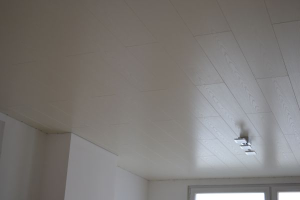

@windsor, не обратил внимания сначала на потолок - это что за покрытие, потолочный ламинат? :)
Ну ламинатом оно не называется, а предназначено для отделки стен и потолков. Разные расцветки, формат примерно как ламинат, есть немного зауженные. Цены тоже от 4 евро до 20 за 1 м2. Мой вариант за 6 евро 1м2.
По поводу видео.

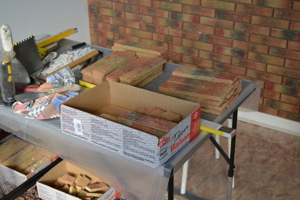

Как правильно сказал мастер камень с заусовкой и с замазанным швом - это порнография если смотреть вблизи. Если издалека, то нормально. Ну и к тому же его задача состоит в том, чтобы скрыть эффект декоративного камня и подчеркнуть эффект "кирпичности" стены. Моя задача состояла в том, чтобы оклеить камнем определённые поверхности стены не скрывая, что это декоративка. "Кирпичность" здесь совсем необязательно подчеркивать. Мне торцы плиток совершенно не "режут" глаз, а так же и обычным людям будет по барабану как наклеен этот камень с заусовкой или внахлест. Они будут поверхность оценивать всю сразу без деталей. Если бы на неё взглянул мастер он бы конечно сказал, что нужно было бы использовать угловые элементы. Здесь никто из мастеров не будет корячиться с заусовкой. Если клиент не берет угловые элементы значит камень будет ложиться в нахлест со швом или без шва или клиент будет себе искать другого мастера. Здесь дома через один оклеены декоративной плиткой. Многие тоже не берут угловые элементы и углы оклеиваются внахлест со швом и никого совершенно не парит такой вариант укладки.
По поводу цены на угловые элементы. Семь угловых элементов равны цене 1м2 плитки, а это 42 шт. в коробочке. На один угол мне нужно 48 шт. и на фига мне такие угловые элементы. Так что только внахлест и без трудоемкой порнографии с замазкой шва.

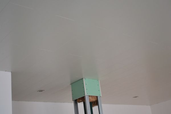

Окантовка потолка в зале закончена. Очень тормозит по времени замазка швов декоративного камня. Технологию освоил, но пока получается очень медленно. Если работаю целый день успеваю только пару квадратных метров замазать. После работы на большой поверхности и то только 5-6 швов успеваю. Но двигаемся вперёд тем не менее. Большую часть поверхности уже сделал.

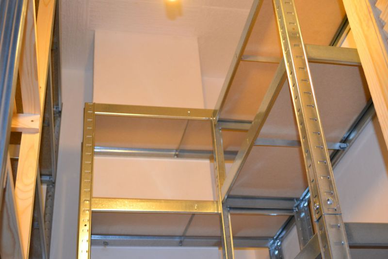

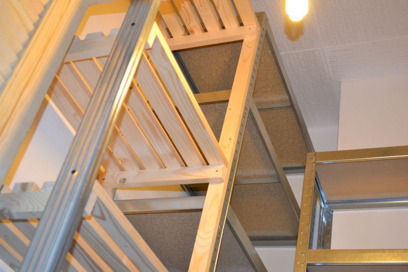

Паралелльно с этой работой вытащил из кладовки в зале кучу коробок, сделал там стелажи. Три купил, а тот что слева сам сделал из остатков профиля и брусков. Коробки потом перебрали, и все нужное заложили в кладовку обратно. На это тоже ушло недельку.

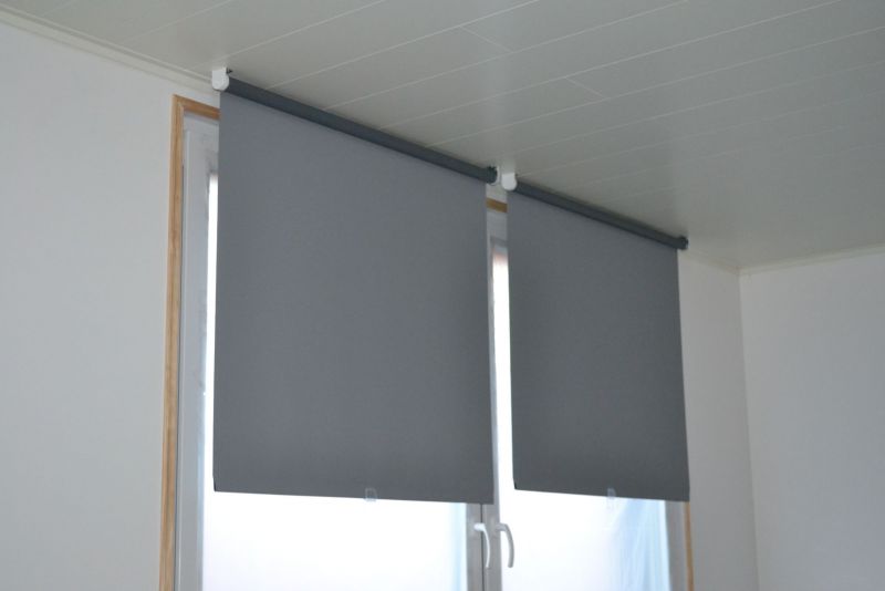

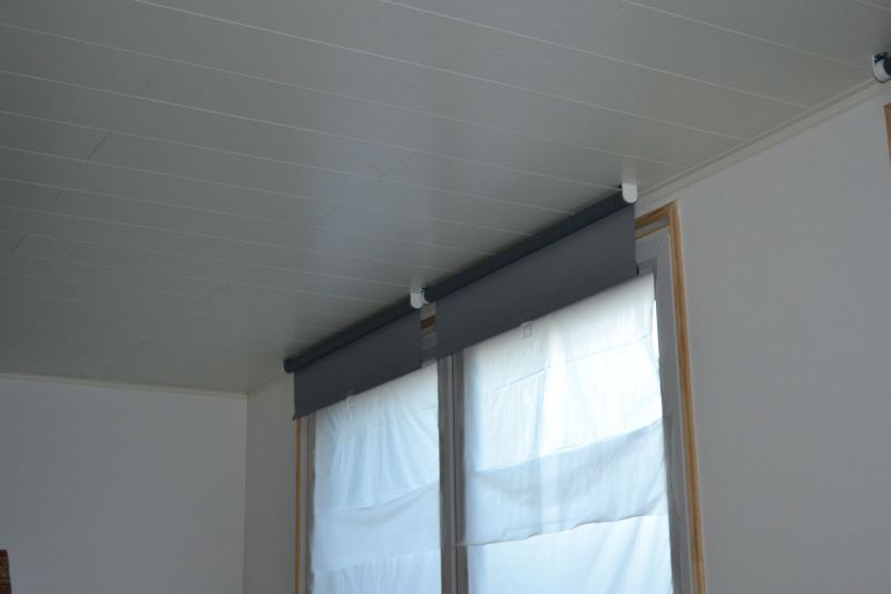

Сделал окантовку оконных рам. Повесил шторки от солнца, очень выручают. Осталось навесить дверь и будем стены в цвет красить. А там ламинат кинуть, плинтуса и вуаля. Зал готов.
