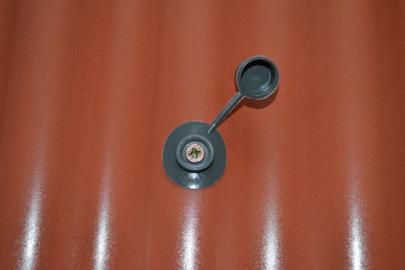

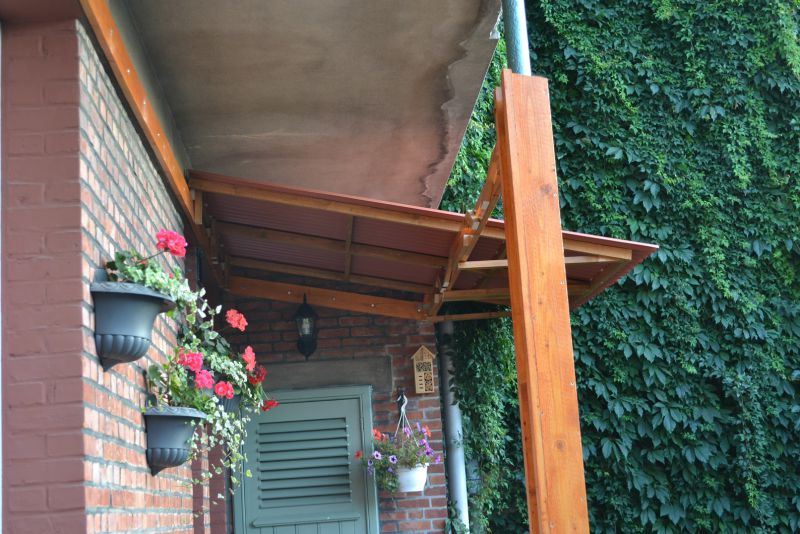

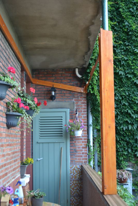

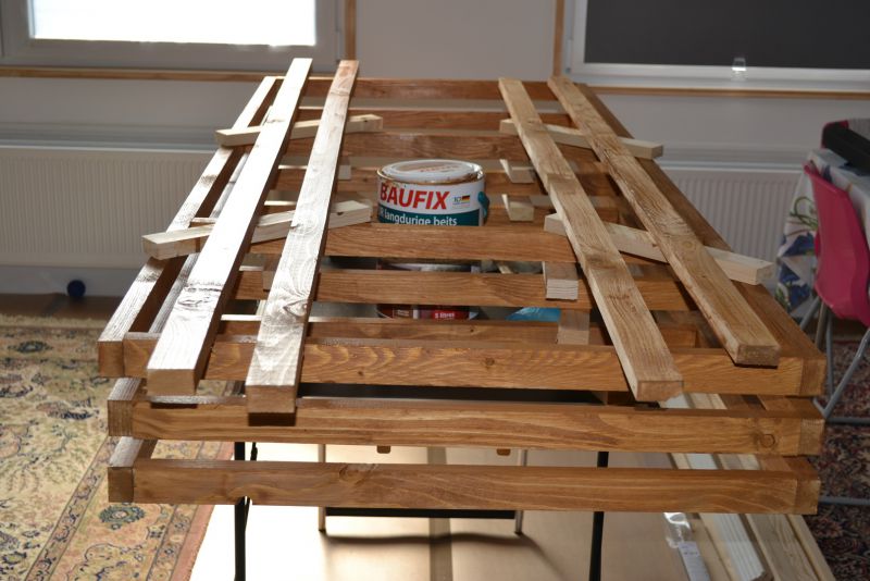

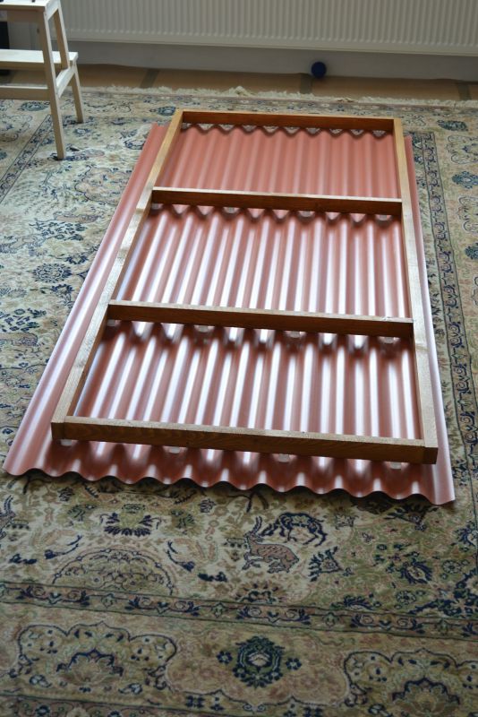

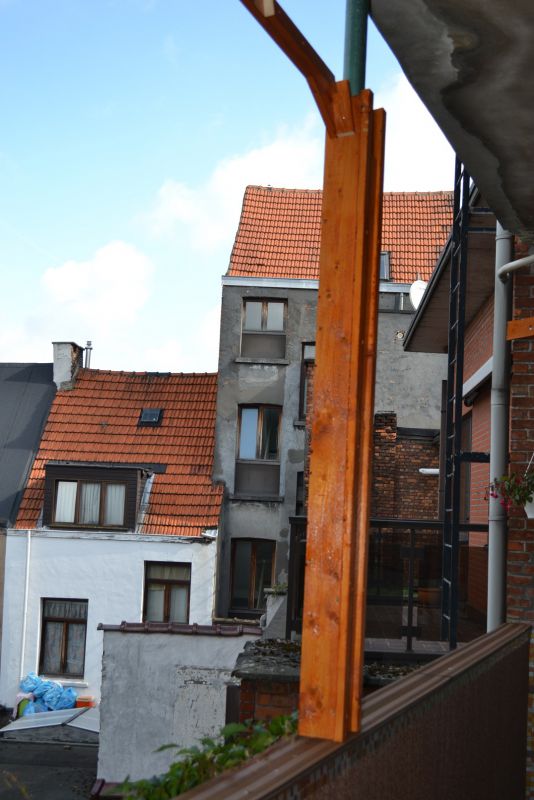

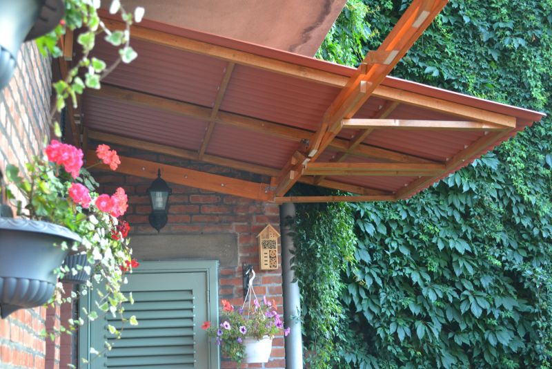

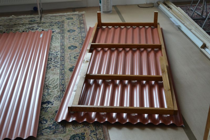

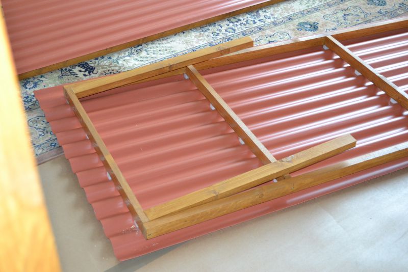

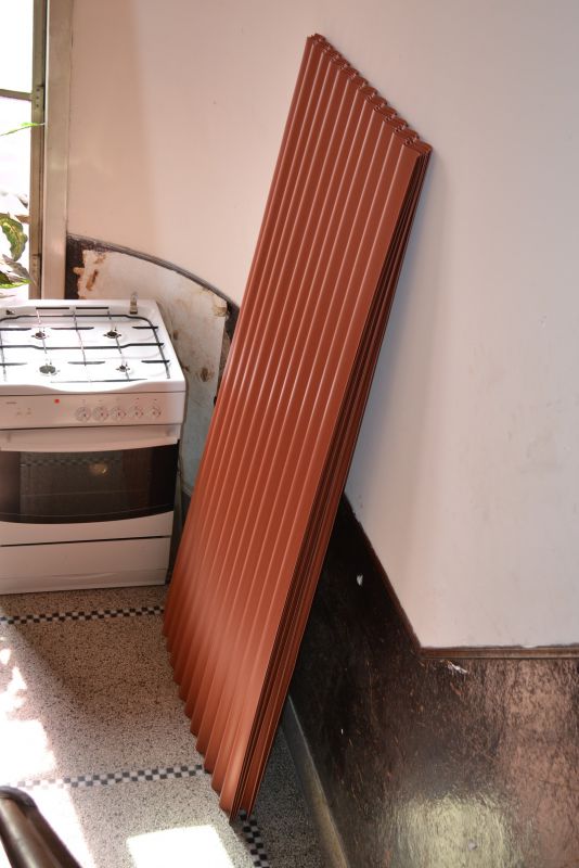

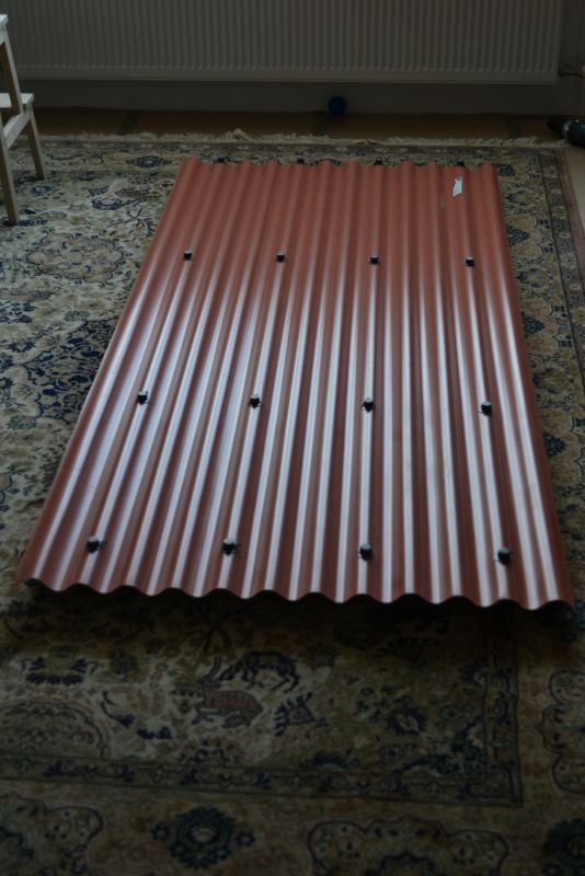

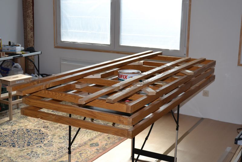

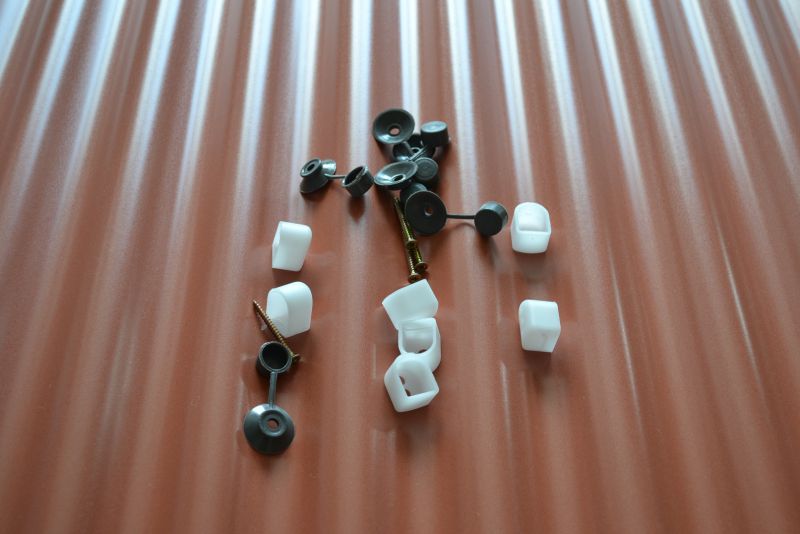

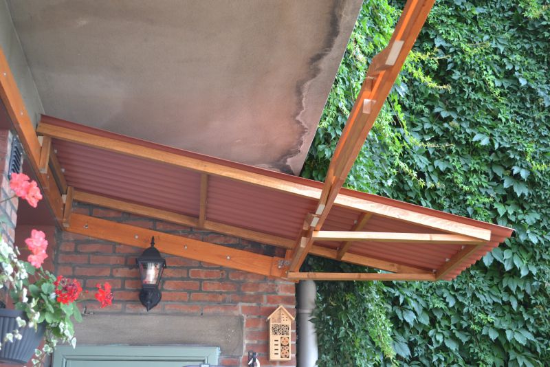

Подготовка как всегда занимает много времени. Листы для навеса на балкон выбрали кирпичного цвета. Банка морилки для дерева кончилась. Взял другую, цвет немного отличается и не так блестит, но выглядит нормально и по качеству неплохой продукт. Вокруг трубы придумал вот такую конструкцию.
Так как выступ листов от балкона будет довольно приличным, я решил делать для листов рамки, крепить к ним лист, сопутствующие крепления и только потом всю эту конструкцию лист за листом ставил на место. Меньше риска навернуться вниз. Не нужно тянуться в пустоту и рисковать. Сегодня сделал только пару листов. Многое приходиться менять и исправлять. Думаешь вначале, что так, а выходит немного по другому.
Света немного меньше. Зато балкон будет сухой. Один такой лист стоит 15 евро, а прозрачный на 10 евро дороже.

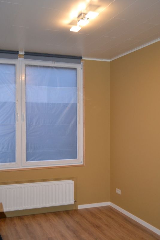

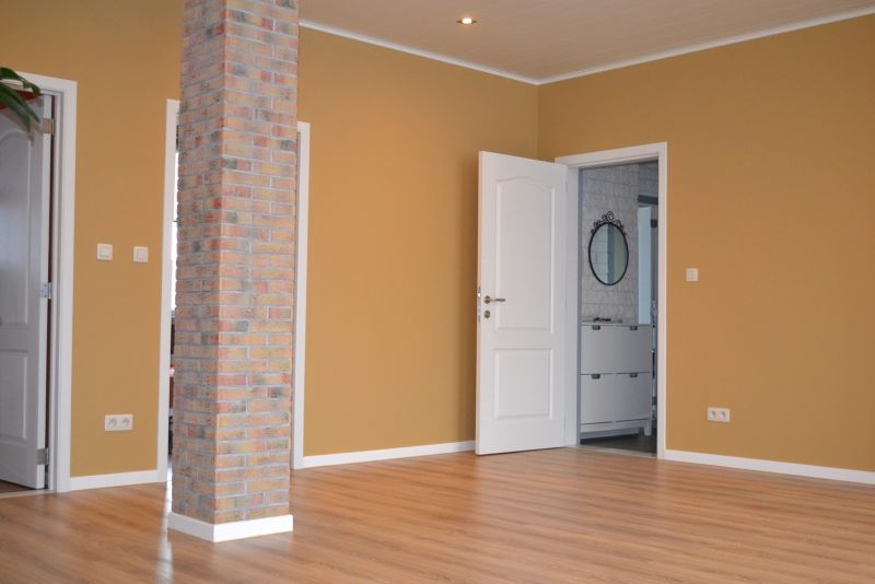

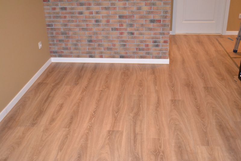

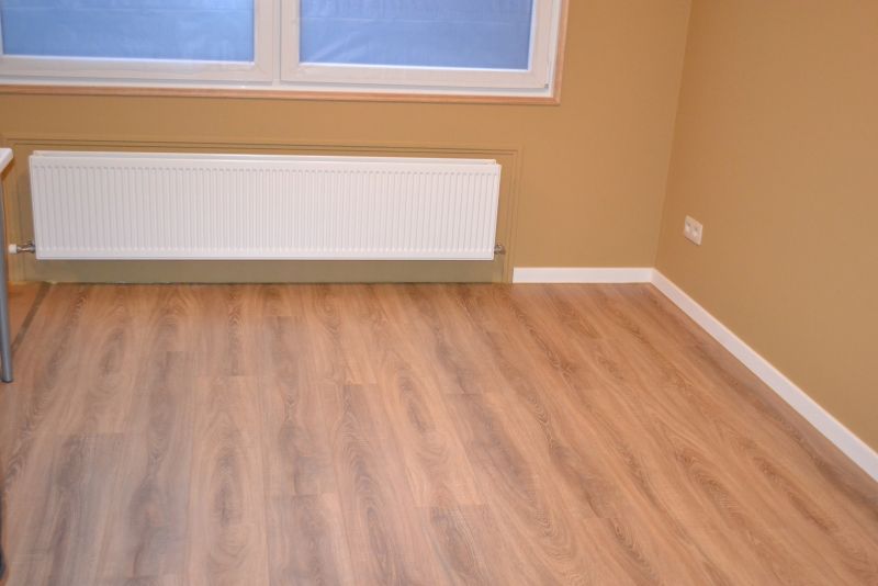

Вот и последняя комната в квартире обрела свой цвет. Плинтус под батареями уже вклеил, осталось возле колонны ну и промазать сверху снизу. Прикрутить пару порожков и всё, комната полностью готова. С окон целофан пока не снимаю, надеюсь до Нового Года купить шторы с карнизами, тогда и навести здесь порядок.
На балконе пока работы притормозил. Все силы и время были брошены на зал. Наверно через пару недель вернусь к работе над карнизом балкона.
Зал пока полностью не могу сфотографировать. Ещё полно всякого хлама, который нужно перекладывать с угла в угол. Сейчас активно занимаюсь разборкой этих завалов, уплотняю кладовки, лишнее выбрасываю и зал уже практически свободен.

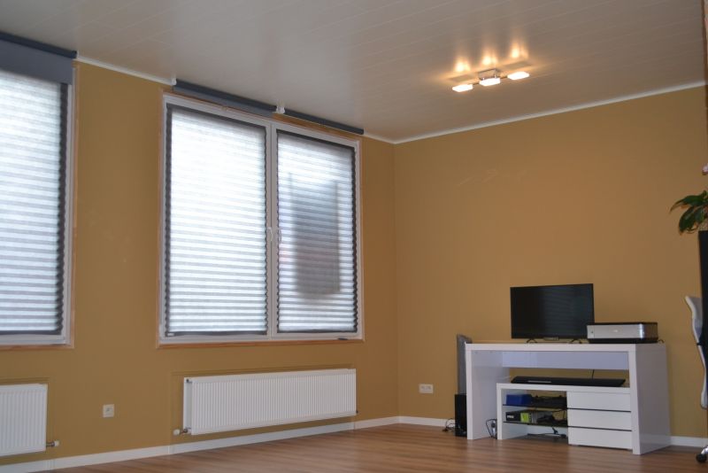

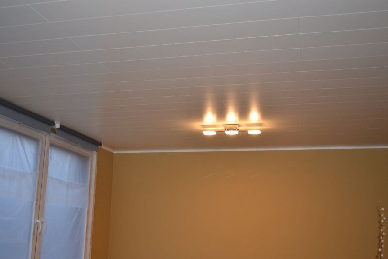

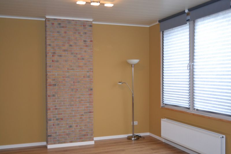

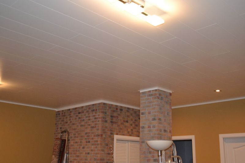

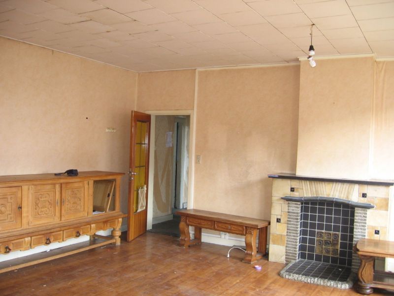

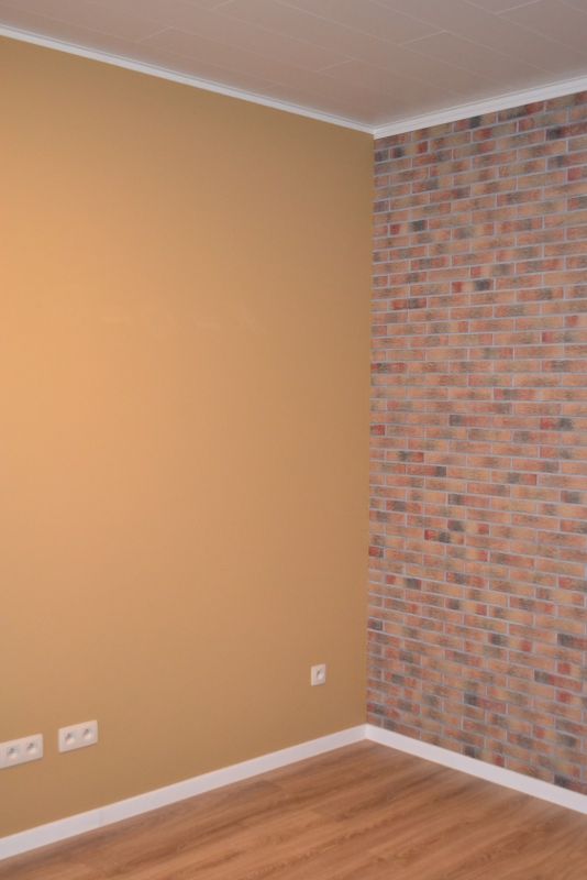

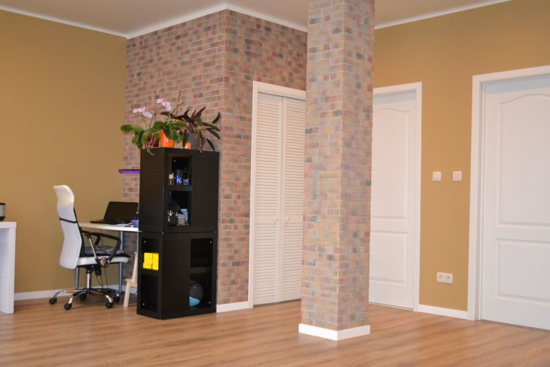

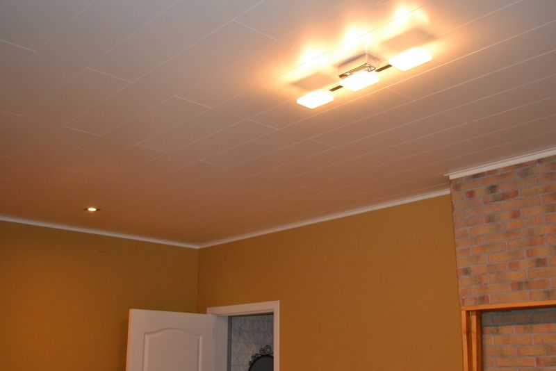

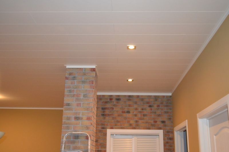

красиво и без выпендрежа, сам такой стиль люблю. А на потолке у вас что? На ламинат вроде бы как похоже.
И да, кирпич очень круто, он можно сказать половину атмосферы в помещении создает.

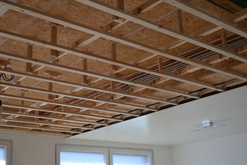

Это материал для потолков и стен. Крепится на клипсы. Достаточно большой выбор по цветовой гамме. Цены от 5 до 20 евро за квадрат. Для себя брал за 6 евро. Зал 35 кв. м. Качество хорошее. Сделано в Германии. Можно протирать слегка влажной тряпочкой. Если в квартире не курить и соседи не зальют, то потолок должен продержаться достаточно долго.

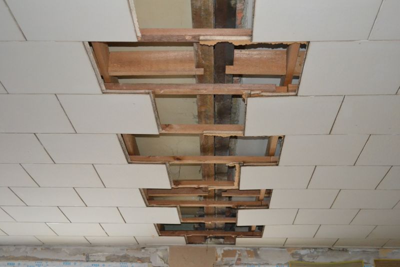

Если глянуть что здесь было раньше и на каком каркасе держалось, ну больше 20 лет точно, то на новом каркасе надеюсь провисит столько же как минимум.

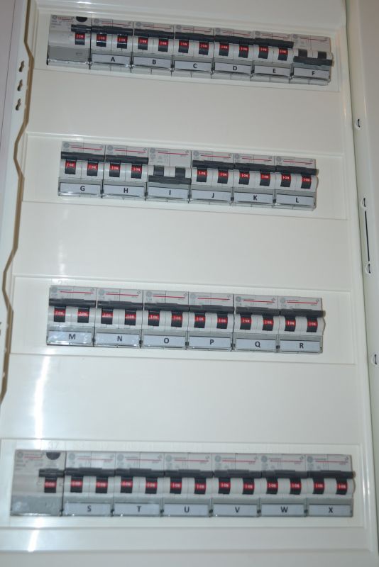

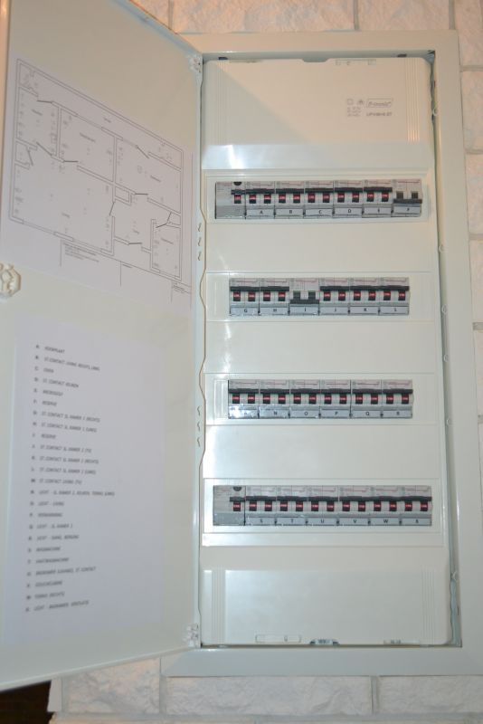

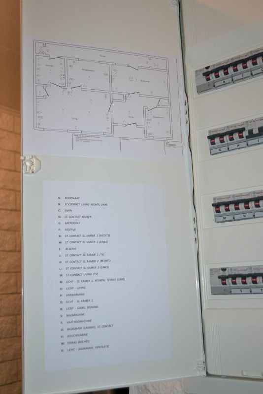

Навел порядок в шкафу. На дверке наклеен план - схема  квартиры с расположением розеток и выключателей. Внизу список в алфавитном порядке, что подключено к каждому автомату и соответственно сами автоматы подписаны.

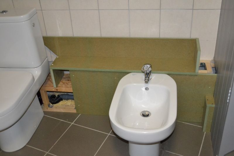

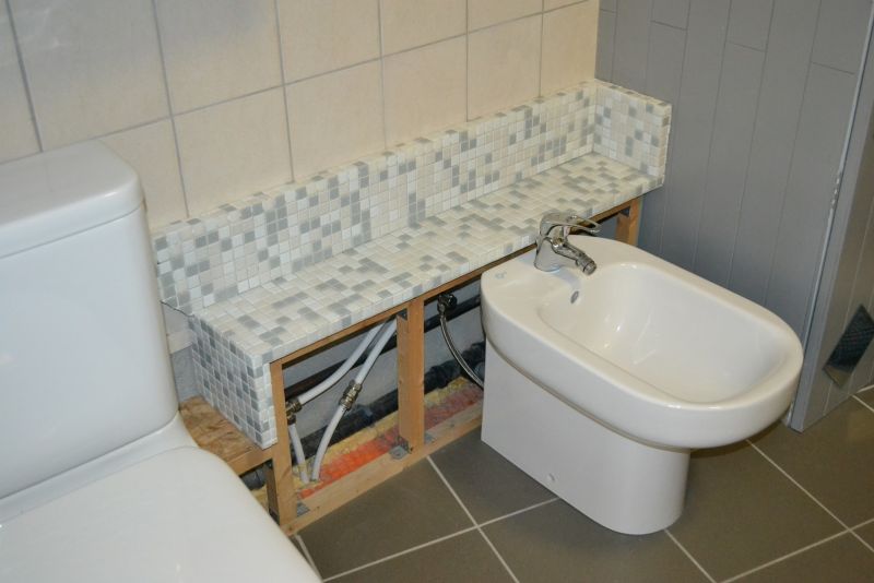

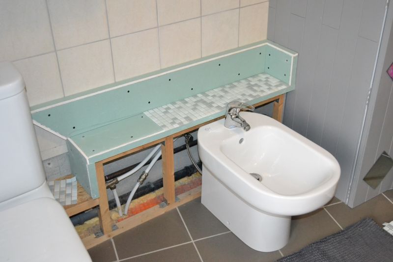

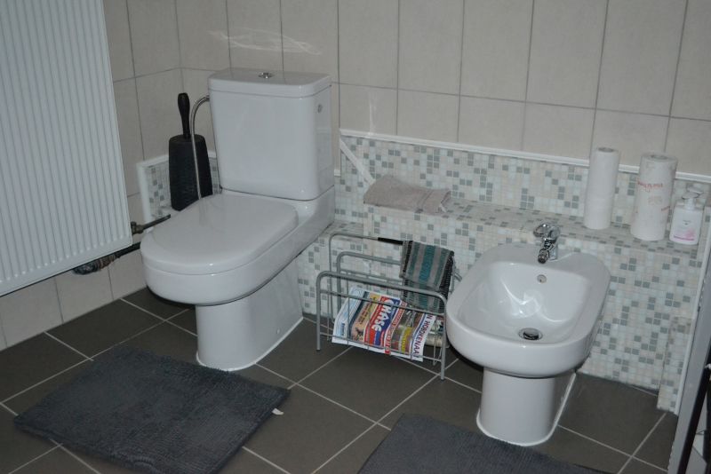

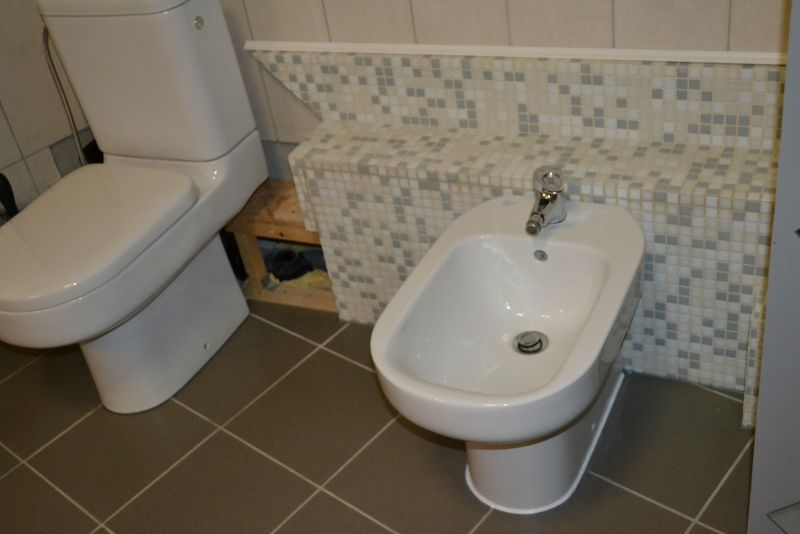

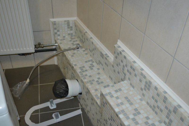

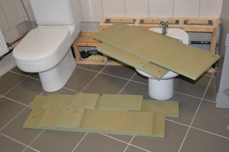

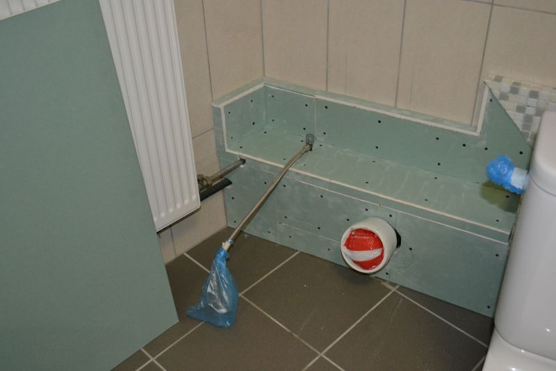

В ванной так и не доходили руки закрыть сливные и водопроводные трубы. Года три назад была недорого куплена мозаика для этого дела. Сейчас хотел просто из водостойкого МДФ по быстрому сделать разборную конструкцию на магнитах, покрасить и все. Но как всегда вернулся к самому трудоемкому варианту :)
У тебя автоматов, как на электростанции :).
А коробуху за биде гидрой не мазал? Понятно что это не душевой уголок, но для успокоения души. Или надеешься на затирку?
Да, автоматов почти на каждую розетку свой - шикарно живете :)
а вообще это наверное даже правильно на каждую точку свой рубильник. Опять таки же - распредкоробки по комнатам не нужны.
Нет не мазал. Какие то капли воды могут попадать на верхнюю полочку и на панельки за биде, или на пол, но в совершенно мизерном количестве. Если просто покрасить эти поверхности, со временем краска бы потихоньку слезала, а плитка с затиркой от случайных водяных брызг самое то. Пострадать эта поверхность может только в одном случае - если кто то уронит эту коробуху на пол :)
Это только в кухне на микроволновку, варочную панель и духовку и в ванной на стиралку и газовую колонку - одна розетка один кабель. На остальное шлейфом сначала по незнанию семь розеток на кабель кидал, потом разобрался, больше делал. И свет конечно можно было весь на один автомат посадить, но это уже в следующем объекте буду делать надеюсь. Розеток по комнатам - зал 21, спальня 15, спальня 14, кухня 15, ванная комната 7, балкон 2. Их нет только в прихожей. Не считаю, что их много, в процессе эксплуатации жилища я оценил преимущества большого количества розеток. И рад тому что еще до начала ремонта мы с женой составили план, где мы будем располагать розетки и по сколько штук. Хотя вон даже два резервных автомата осталось, где то не доработал значит :)

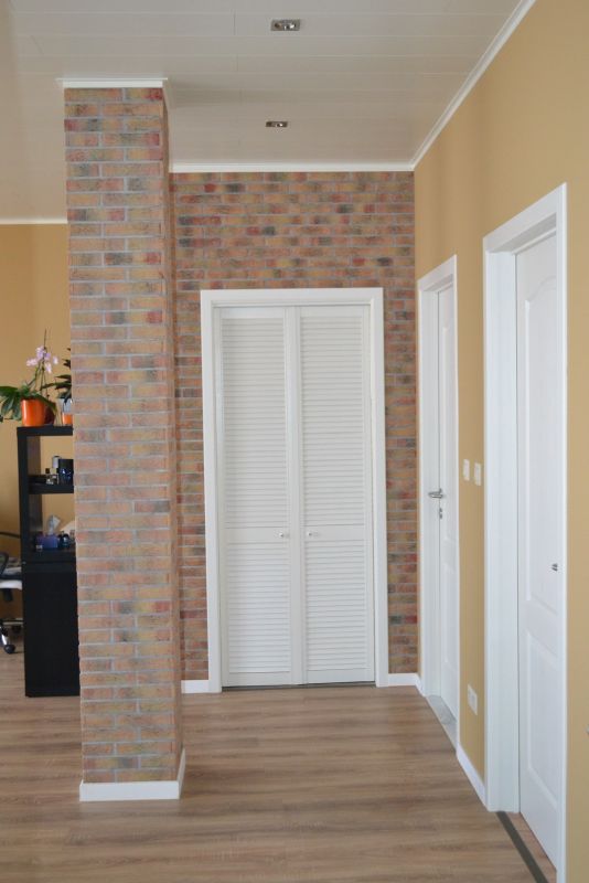

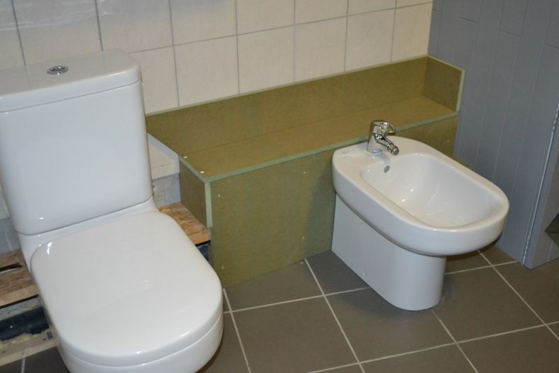

Выкладываю финальные фотки. Домучил в ванной из мозаики короб и зал в цвете и свободный. Мебель покупать не будем. Все потом.

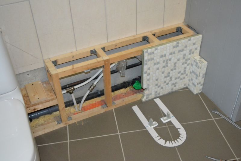

Интересный крепёж унитаза.
Под унитазом и биде проложены трубы. Не хотелось в конце ремонта создать себе проблему. Да и сверл по сверлению керамогранита не было в наличии. Поэтому принял решение закрепить без сверления. Наклеил на плитку пола эластичную ленту. Сами крепления приклеил на клей герметик. Установил унитаз и биде, стыки промазал универсальным силиконовым герметиком. Держится мертво. Еще нужно в боковые отверстия шурупы закрутить и специальные заглушки на них поставить, тогда крепление будет полным.
