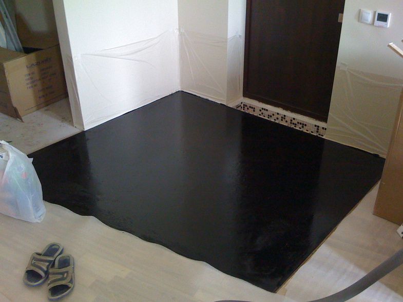

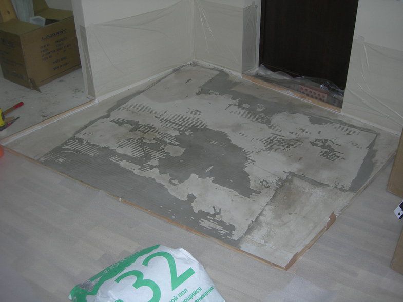

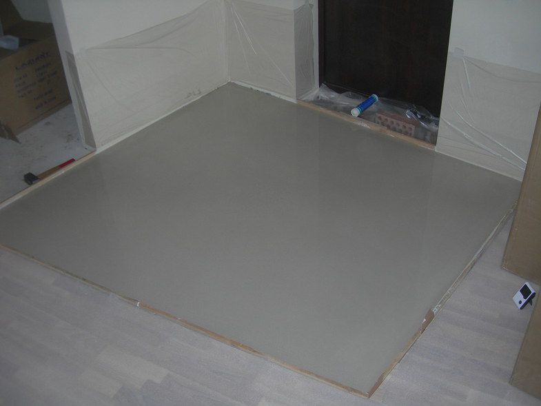

Для перепадов в 2-3мм очень целесообразно залить площадь саморазравнивающимися смесями. Пол будет идеально ровным (зеркало) и в горизонт.
Полготовка к заливке:
Заливка:

Плитка в горизонт встала легко и непринужденно:
