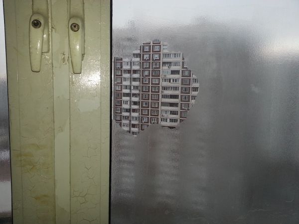

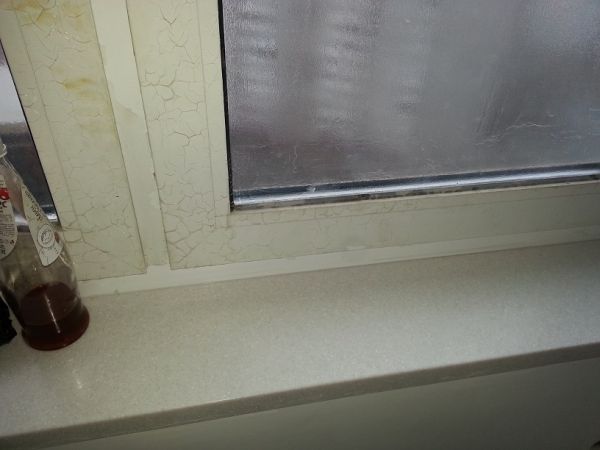

Вчера был на объекте, вживую увидел эту пленку - пока что неплохо. Стекла покрыты плотным, довольно толстым слоем. На рамах вот хуже - кракелюры конечно красивые, но сам факт растрескивания и вспучивания немного настораживает. Отколупывается умеренно легко, снимается не то чтобы целиком, но и не микроскопическими чешуйками. Впрочем, сильно много сковырять не позволила совесть и сзади стоящий с остро заточенным шпателем рабочий.

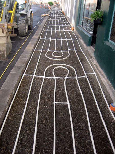

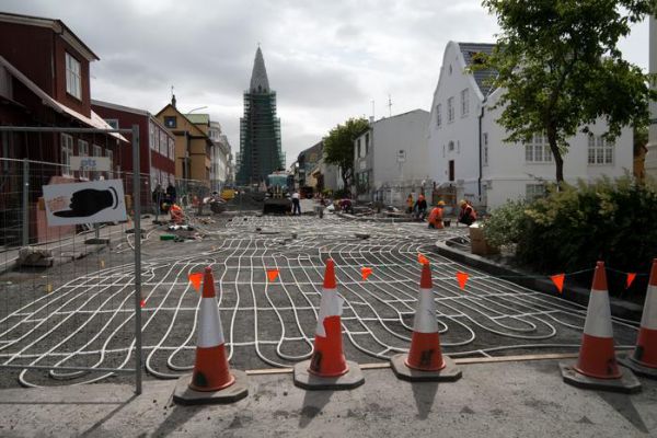

В Рейкьявике (Исландия) делают тротуар с подогревом,чтобы не было гололеда. Вот это,блин,я понимаю - тёплый пол... :D
post-9894-0-52653400-1459047810.jpgpost-9894-0-61469900-1459047820_thumb.jpgpost-9894-0-20846100-1459047832_thumb.jpg
Прикольно. Им бы нашу дорожную технику, а особенно её водителей - жил бы этот пол год. :)

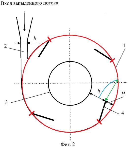

Взываю к коллективному разуму. Очень нужно врубится что сие написанное означает, для понимания как это сделать.
Есть вот такой текст:
Высота Н уступа 4 определяется из условий наибольшего разрежения в отрывной зоне, а количество уступов 4 - количеством дуг, вписанных на длине окружности цилиндрической части корпуса 1, а длина каждой дуги определяется суммой расстояния от среза уступа 4 до точки присоединения разделяющей линии струи к внутренней стенке цилиндрической части корпуса 1
И вот такая картинка
Интересует, что же означает выделенное жирным шрифтом
Есть ещё такая картинка, где w - поток, который огибает уступ 4 и в какой то точке прилепляется к стенке корпуса 1
я понял эту "головоломку" вот так
красные -понятно, четыре дуги,вписанные в окружность .Синяя линия - разделяющая линия струи .Зеленая -вот это вот "расстояние от среза уступа до точки присоединения...." .Сумма расстояний -видимо по количеству уступов,то есть четырёх. То есть по какой-то формуле (тут без знаний законов аэродинамики вряд ли что-то можно сделать) высчитывается эта вот точка присоединения разделяющей линии струи ,которая естественно напрямую зависит от высоты уступа (H) , а потом уже по длинам дуг получаем окружность,то есть нужный диаметр
цилиндрической части корпуса.
Ну или ,имея готовый корпус, за основу берем диаметр,далее длины дуг, некая формула и ,как итог, высота уступа (H)
P.S.если что -"в голос" не ржать :) с аэродинамикой не знаком,просто пытаюсь логически обосновать всё это :)
да devi как то хвастались
"DEVI Турция установил 246 километров нагревательного кабеля на новом, 3.5-километровом шоссе между центром города и международным аэропортом."
Алеф, спасибо что приняли участие в обсуждении.
Я так понимаю что тут зависимость обратная. Сумма (какая то) задаёт длину дуги. Количество дуг, их длИны, определяют длину окружности и количество уступов. То есть чем больше этих самых дуг, тем больше окружность и соответственно больше уступов.
Меня путает сам текст, то есть так как он написан.
Написано "определяется суммой расстояния", а не расстояний. Какая тогда может быть сумма? Если это опечатка, то почему тогда даётся только одно расстояние, от среза уступа, до точки где поток прилипает к корпусу.
Высоту уступа я могу посчитать и узнать, мне нужно посчитать количество уступов
Даже если брать максимально не искривлённую линию потока, то есть по прямой, в плоскости уступа, то даже тогда их количество будет равно пяти, а не так как на картинке-четыре.
Вообщем я где то туплю, а где на могу понять.
может быть входное отверстие воздуховода,его размеры задают некую "погрешность" ,из-за которой смещается  расположение уступов их количество и длина одной из дуг ?
Вполне возможно, хотя можно сначала расположить уступы по окружности, а уже потом вкрячить между парой из них входной патрубок. Вот не знаю, имеет ли точное количество уступов и их расположение на работоспособности устройства или можно как то это сделать примерно. плюс минус?
ну,судя по тому,что это заявка на патент,видимо в этой схеме залог высокого КПД всей системы именно в таком виде,с точными расчётами.
Там в описании этот момент как то мимоходом указан. Нет конкретной точки отчёта. Где первый уступ делать например. Вот я и подумал что можно как то примерно. Про другие величины всё по полочкам разложено. Что от чего зависит и какие пропорции необходимо соблюсти, а здесь как то вскользь. Блин, придётся самому колхоз городить. Может тогда не придётся автору гонорар отстёгивать  :)
Но текст мне всё равно непонятен. Какая на хрен сумма? Что с чем складывать? Такое ощущение что что то недоговаривают.
Заранее прошу прощения, ибо вообще не в теме аэродинамики, но если читать отстраненно, просто по русски, то предложение выглядит примерно так:
"..., а длина каждой дуги определяется суммой расстояния (а) от среза уступа 4 до точки присоединения разделяющей линии струи к внутренней стенке цилиндрической части корпуса 1 ( и расстояния б)... ". То есть, чисто по-русски не хватает вот этого "и расстояния б", или чего-то в этом роде.
В исходной цитате после жирного текста не стоит точки. Может там ещё что-то есть?
P.S. простите, с телефона тяжело цитаты резать и текст как-то выделять...
В том то и дело что ничего больше нет. Дальше следующий абзац и там про другое.
Но я кажется подогнал мысль под текст и картинку, правда выглядит притянутым за уши, но хоть как то соответствует :)
