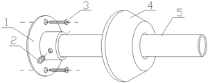

Сделать висячую рельсу :) А вообще, если крепление Г (L)-образной трубы такое: ext_a93dc7d8c95355f33cc7d205c89a57ee.png , то мне не нравится, т.к. будет шататься. Лучше заказать где-нибудь из нержавейки или прозондировать, может кто-то уже делает, в жесткими несъемными пятаками. Это будет труднее в монтаже, но ничего страшного, зато будет крепко и опускаться не будет. Если прикрутить на хороший крепеж - все будет ОК.
