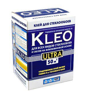

На клей для стеклообоев
если флиз то и клей флизилиновый
Сверху мажешь и шпательком прогоняешь без фанатизма, он весь пропитывается и прочнее становится и шпаклевка лучше тянется. А клей для стеклообоев тверже флизелин делает. Вот такой пользую: img-16a_enl.jpg
