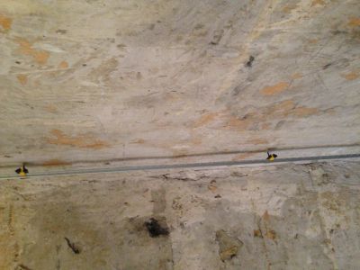

Кинул маячок на стену. Верхняя часть лежит на стене. Выставил по уровню, ямы до 4см. Накидать ротбанда или выровнить гкл на клей?
фото не перевернуть =(
4см  не так и много, можно и не ротбанд а подешевле  что то похожее
