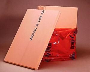

Да, на фотках очень похоже на ЭППС. Но раз вы говорите, что это ДСП - верю. Но зачем оно там - не понимаю. Впрочем, теперь понятно, откуда трещины.Из конструкций пола могу предложить очень простой и качественный вариант - сухая стяжка по пенополистиролу.Это как сухая стяжка Кнауф, только вместо керамзита внизу ЭППС.Самое сложное - ровно приклеить ЭППС. Он клеится на специальный клей для теплоизоляции (типа плиточного).На следующий день сверху просто укладываются листы ГВЛ в два слоя. Собственно, это все. Дальше можно стелить ламинат, паркетную доску или что захотите..Это, пожалуй, самый быстрый и весьма недорогой вариант устройства пола. При этом обеспечивает хорошую виброизоляцию от перекрытия и несущих стен.
