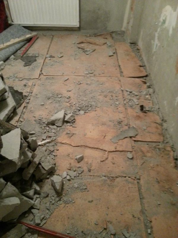

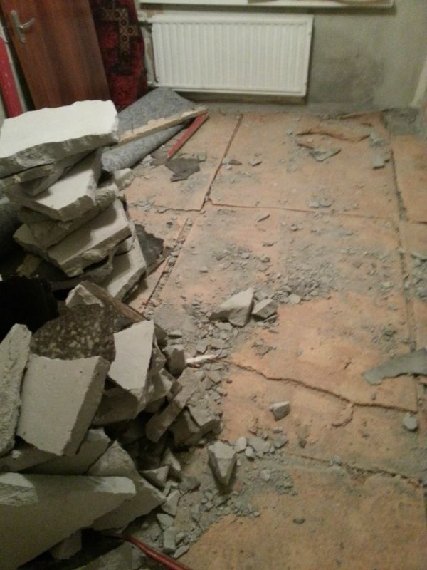

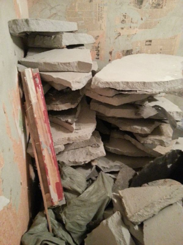

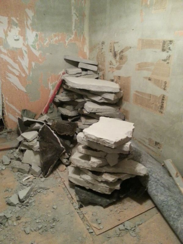

Итак дорогие советчики и советники и просто сопереживающие ... Таская эту хрень я все же умудрился сорвать спину ) И почти неделю нихрена не делал. Сегодня закончил все снимать. см. фотографии. Как закончу выкидывать буду дальше засыпать Вас вопросами. ext_16269345b2bf541c56a95737514a0bd8.jpgext_1fb1f150362471073605b035155ff46f.jpgext_8aa7ac26a0f217d00f50c3d2d7295728.jpgext_0793d36e00723ba65274068ea37eff59.jpg
Может ну его нахрен ? Кинуть линолиум взад и ковер во всю комнату черный )))
Сейчас то уже точно заднюю не включить... :banned:
правильно что удалили, по тому как её кусками наломали эта стяжка уже давно была негодна, со дня её заливки скорее всего даже
