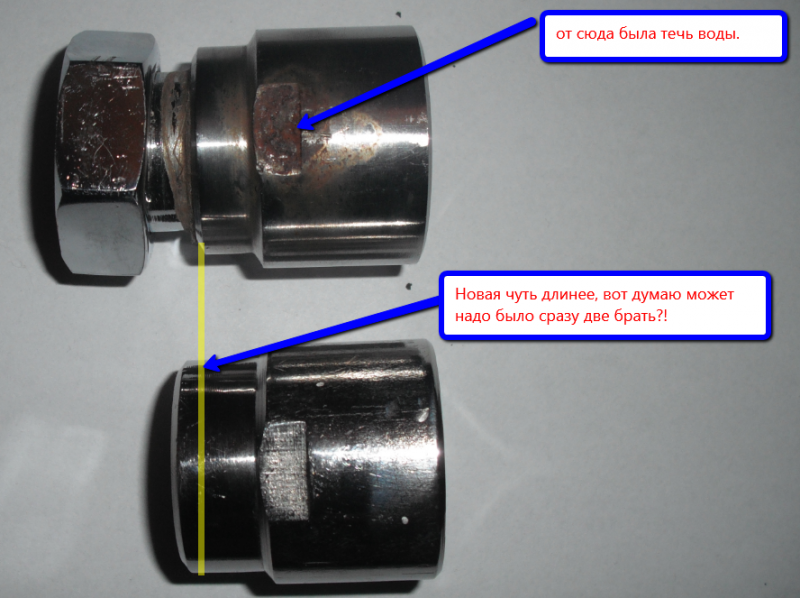

Доброго дня мой дорогой форум мастеров... Все твои советы мне служат верой и правдой... Сейчас ситуация возникла... глупая с одной стороны, но все же лучше стесняясь спросить, чем сломать и гордо смолчать! Начал у меня полотенчик капать... пока я решал, сваркой его или холодной сваркой, начала он сильнее капать... Тогда уже решил все по уму сделать... Съездил купил переход для полотенчика (45грн), снял старый и ... ставил его не я, я как то упустил момент как они закрутили в переход "американос" ... Вот две детали, старая и новая...: ext_40276341e116d4edc8f07be6911e8bb1.png Вот собственно вопрос, на переход я накидываю разводной ключ а вот что вставить в выступы американки? Я пробовал стамеску широкую <_< ну результат на фото... и ее не можно удержать, но тогда саму стамеску тоже разводным вторым что ли держать?! ext_cfbf73b54bc191d19ee2d8aace2f630e.png Простите если что не так спросил... Сантехнику делал как я и говорил не сам и момент с полотенчиком вообще не помню... :beer:

Для американок есть специальные ключи:
http://www.sinterm.ru/i_p...luchamer.jpg
Можно и напильником конечно ))), но лучше так не делать :rolleyes:
Вот бы и размерчики этих выступов, и фото с разных сторон, и можно изготовить самостоятельно
Когда у меня не было такого ключа, я пользовался калибратором типа такого http://cbl.vl.ru/catalog/mepol/, правда не во все американки подходит, я имею ввиду не размер, а ноунеймы и в некоторых американках шлицы закругленные, там калибратор проскакивает. Подходит также ключ от болгарки засунутый ручкой внутрь :) и верхняя губа газового маленького ключа :)
